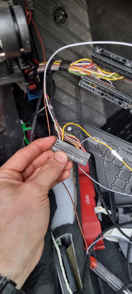

Toniomito 0 Opublikowano 2 godziny temu Udostępnij Opublikowano 2 godziny temu W ktory kabel mam się wlutować przód czy tył od tych nog ? Odnośnik do komentarza Udostępnij na innych stronach Więcej opcji udostępniania...
Muskel1 1332 Opublikowano 2 godziny temu Udostępnij Opublikowano 2 godziny temu Przednie lampki przestrzeni nóg. Odnośnik do komentarza Udostępnij na innych stronach Więcej opcji udostępniania...

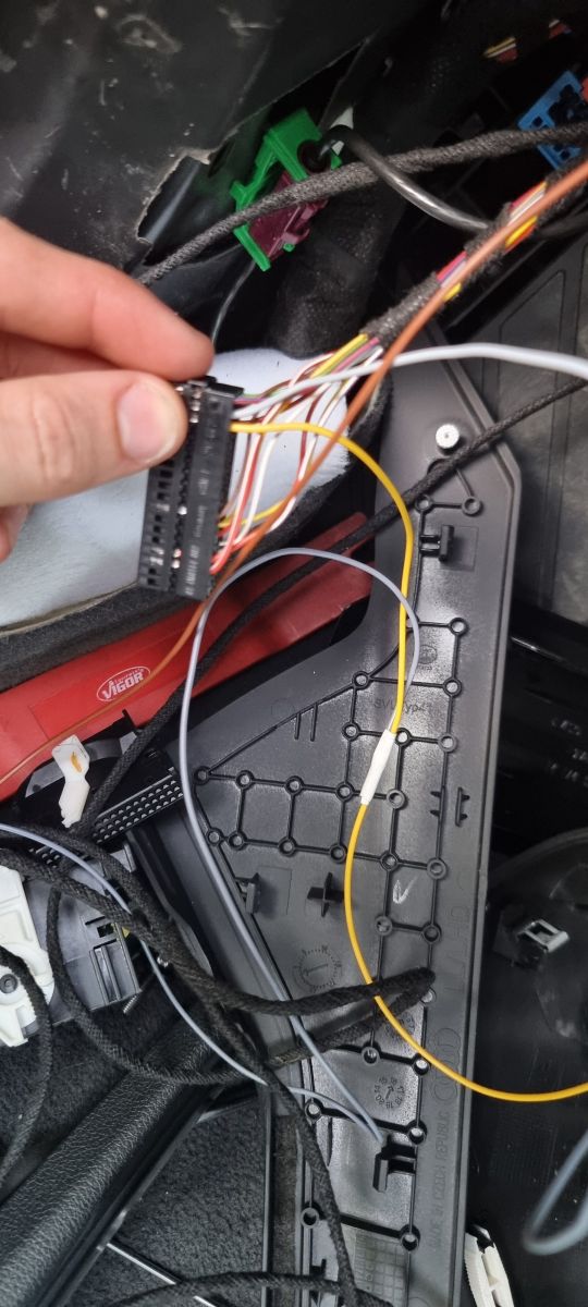

Toniomito 0 Opublikowano 2 godziny temu Udostępnij Opublikowano 2 godziny temu (edytowane) A brązowy mogę do masy jest tam na zdjęciu Edytowane 2 godziny temu przez Toniomito Odnośnik do komentarza Udostępnij na innych stronach Więcej opcji udostępniania...
Muskel1 1332 Opublikowano 2 godziny temu Udostępnij Opublikowano 2 godziny temu Możesz. Odnośnik do komentarza Udostępnij na innych stronach Więcej opcji udostępniania...

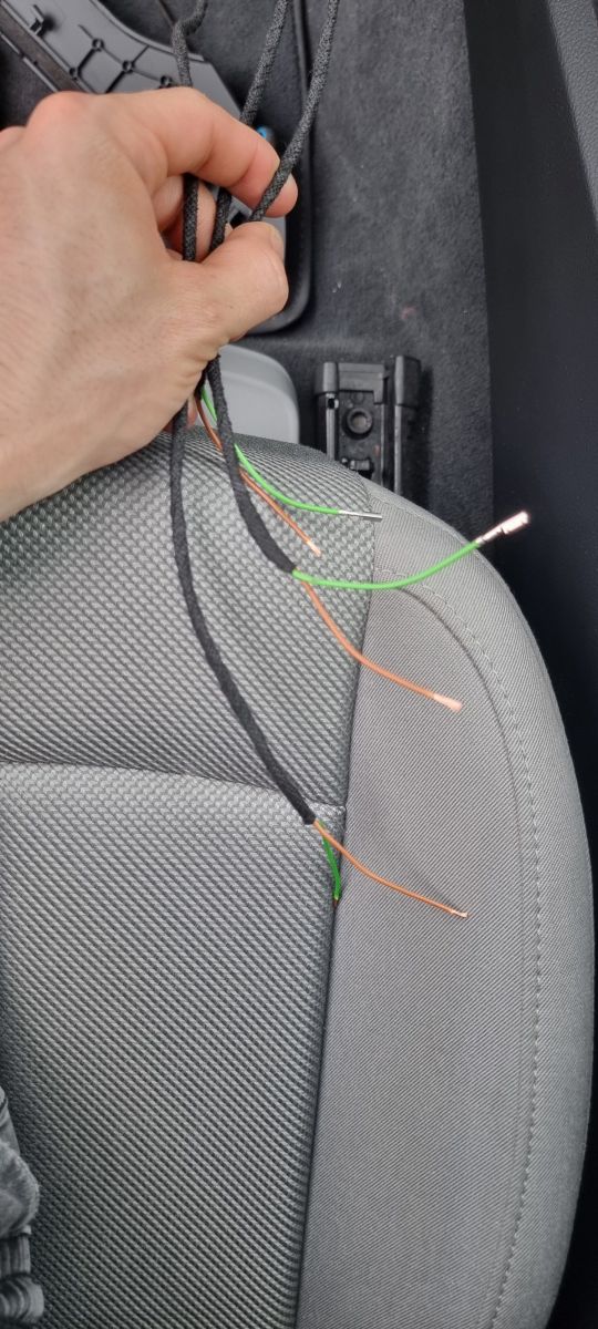

Toniomito 0 Opublikowano 2 godziny temu Udostępnij Opublikowano 2 godziny temu Mam jeszcze jedno pytanie czy mogę podłaczyć 3 zielone w to miejsce gdzie łączą sie żółty i jasno niebieski to jest chyba przód i tył nie pamiętam już niebieski pin nr. 2 żółty pin nr.3 Odnośnik do komentarza Udostępnij na innych stronach Więcej opcji udostępniania...
Muskel1 1332 Opublikowano 2 godziny temu Udostępnij Opublikowano 2 godziny temu Jeżeli są od oświetlenia ambiente to tak. To Ty wiesz sam najlepiej od czego one są, skoro je dokładałeś. Odnośnik do komentarza Udostępnij na innych stronach Więcej opcji udostępniania...
