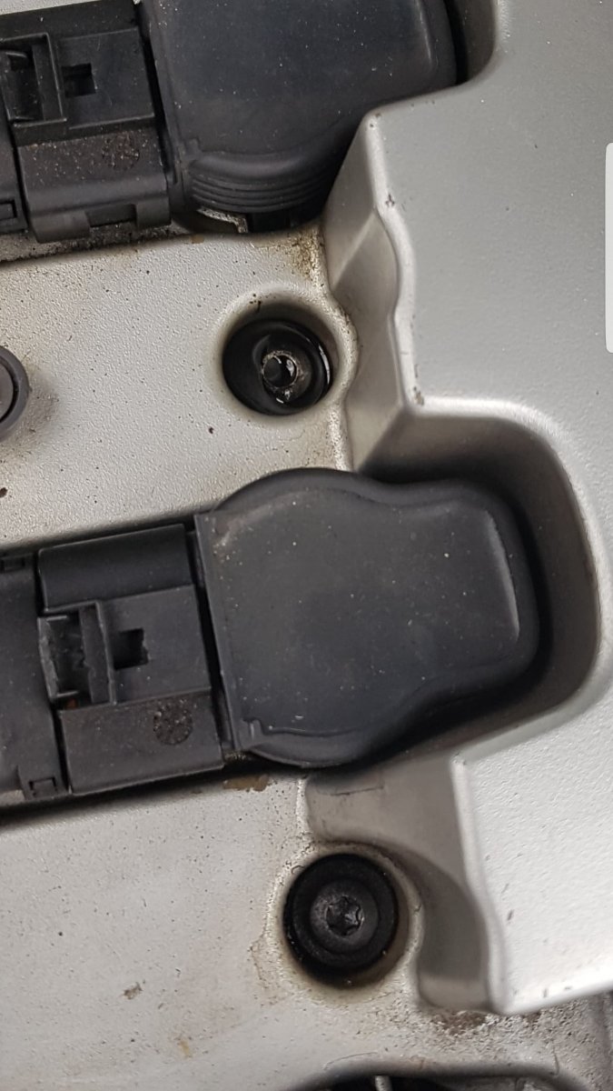

Witam.Na śrubie widoczny jest olej.(zdjęcie) Raz już to wycierałem ale znowu sie to pojawiło..Przyczyny tego? Uszczelka ? lel.jpg
Jak nie leje nigdzie więcej uszczelka klawiatury to możesz wymienić samą śrubę. One mają tulejki metalowo-gumowe, które z czasem puszczają i powinno się je wymieniać przy każdym odkręcaniu pokrywy.
06B103831J w ASO bez zniżek ok 25zł/sztuka.

Dokręć ją :wink:
9 godzin temu, iglako napisał:
Dokręć ją :wink:
Pomaga na chwilę. A dlaczego to już pisałem wcześniej.
trzeba wymienic całosc
