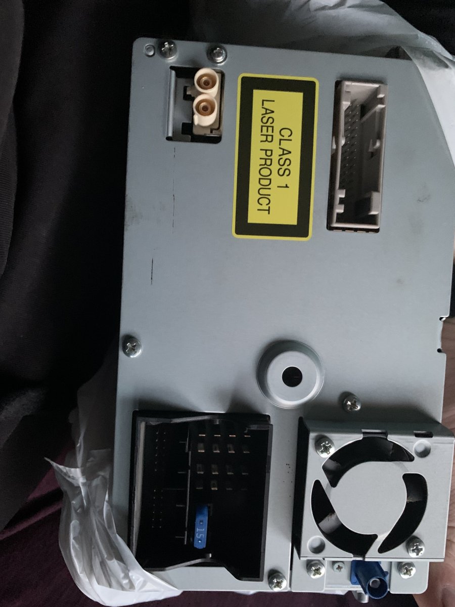

Kamil1207 0 Opublikowano 9 Marca 2020 Udostępnij Opublikowano 9 Marca 2020 (edytowane) Cześć, wiem ze temat był wałkowany ale nie mogę znaleźć tego co chce, a dokładnie chodzi o to ze mam radio concert 2 i kupiłem rns-e tylko ze bez żadnych kabli tylko radio i moje pytanie jakie przejściówki muszę kupić żeby je podłączyć. Zamówiłem już antenę do gps bo tylko to wiem ? a resztę? Coś znalazłem jakiś quadlock ale nie jestem pewien czy to jest to. O koszach dwa din wszystko wiem potrzebuje tylko jakie kabelki bo jest ten quadlock ale obok w radiu jest jeszcze szeroka kostka nad napisem laser i do czego ona konkretnie i dwa piny na jakieś kabelki pod napisem laser . Proszę o pomoc. Audi a4 b7 . Edytowane 9 Marca 2020 przez Kamil1207 Odnośnik do komentarza Udostępnij na innych stronach Więcej opcji udostępniania...
MaTeo85 554 Opublikowano 9 Marca 2020 Udostępnij Opublikowano 9 Marca 2020 Czytaj, szukaj i myśl... ISO ---> Quadlock Adapter antenowy do rnse Antena GPS Kosz 2din Klimatronik 2 din lub podcinanie Tunel 2 din lub podcinanie Białe gniazdo to anteny Duże szare gniazdo to np. tuner tv, etc. Resztę sobie poszukaj sam. Na forum jest dokładnie opisane co i jak tylko trzeba poświęcić chwilę własnego życia żeby wiedzieć co z czym. Odnośnik do komentarza Udostępnij na innych stronach Więcej opcji udostępniania...
