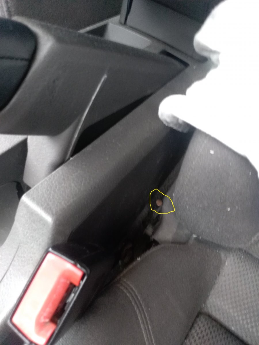

jakiś czas temu pękło mi coś w fotelu kierowcy, teraz fotel buja się bardziej niż ten od pasażera. Obok fotela wystaje jakiś pręt. Wie ktoś może jak to naprawić? Miał ktoś podobny przypadek?
zapewne pękło Ci cięgno od regulacji lędźwi - ściągnij tylny plastik i będziesz wszystko wiedział. A co do bujania to wyrobiły się dziury w których siedzą nity w prowadnicach - żeby coś temu zaradzić to można np. rozwiercić stare nity i zanitować na nowo nitami o większej średnicy

Da się to jakoś wymienić, czy co z tym robić?
Da cały pręt kupujesz na szrocie ze starego fotela tylko trzeba go wyjąć a z tym jest trochę zabawy jak pękło ci też mocowanie oparcia z tyłu na dole takie plastikowe to są gotowe zestawy naprawcze w ASO

Z prętem nic nie robiłem, jedynie co to wyjąłem fotel i rozwierciłem te nity i przerobiłem na śruby M10. Dodatkowo pomiędzy otwór w prowadnicy fotela a śrubę wcisnłłem tulejkę, teraz jest sztywny jak nowy:thumbup1:
