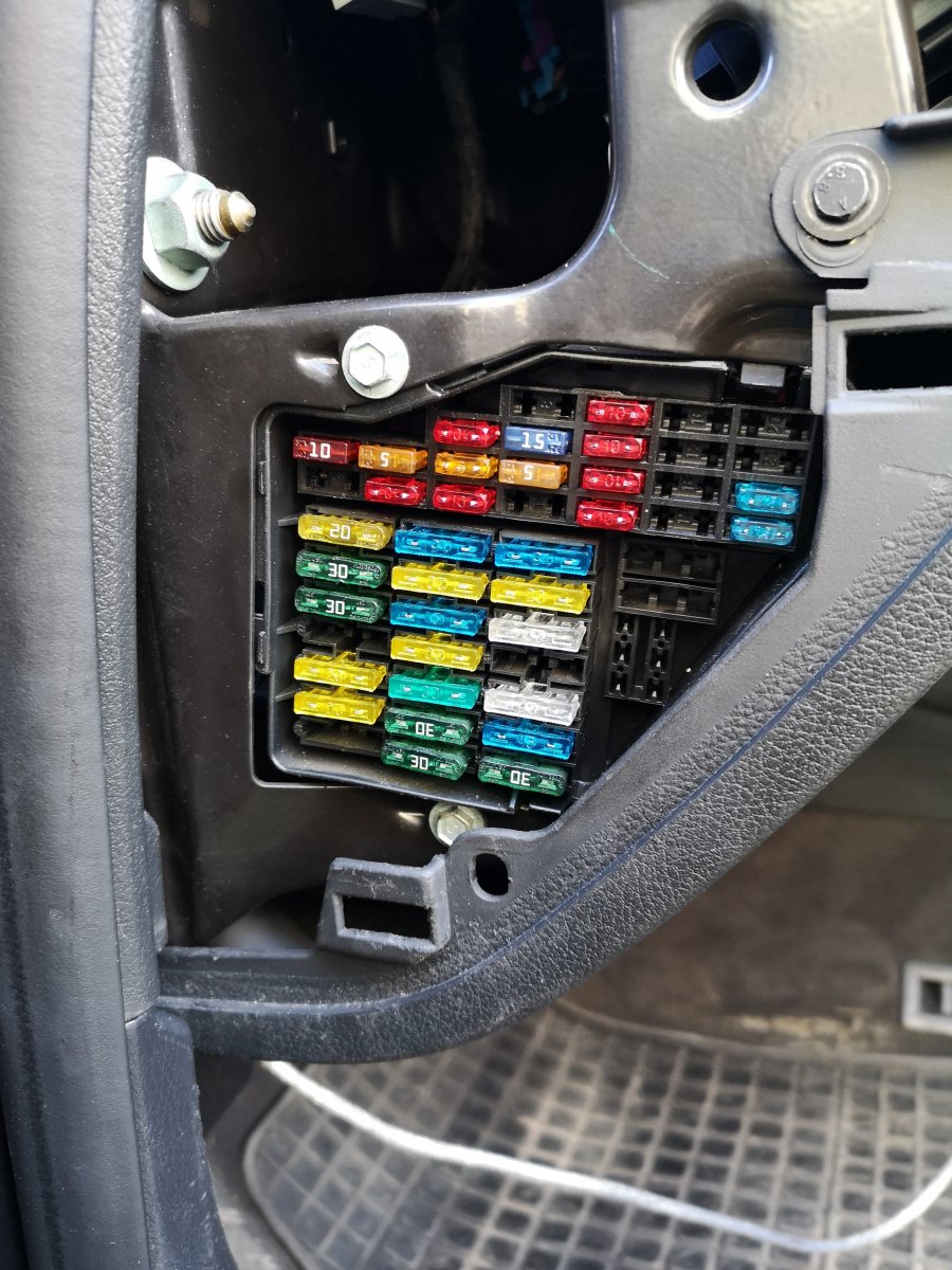

Wczoraj 18.04.2020 po wymianie filtra i oleju autem z garażu wyjechałem bez żadnego problemu, postanowiłem wymienić wszystkie bezpieczniki na nowe, z racji tego że niektóre już po samej obudowie dawały znać że warto to zrobić.
I tutaj historia się trochę komplikuje , po zakończonym procesie wymiany, wsiadam do auta kluczyk w prawo i nic.

Pierwsza myśl bezpieczniki , google/skrzynka bezpieczników i sprawdzamy, wartości bezpieczników w internecie różniły się trochę od tych na obudowie skrzynki a więc na tą chwilę wygląda to tak:

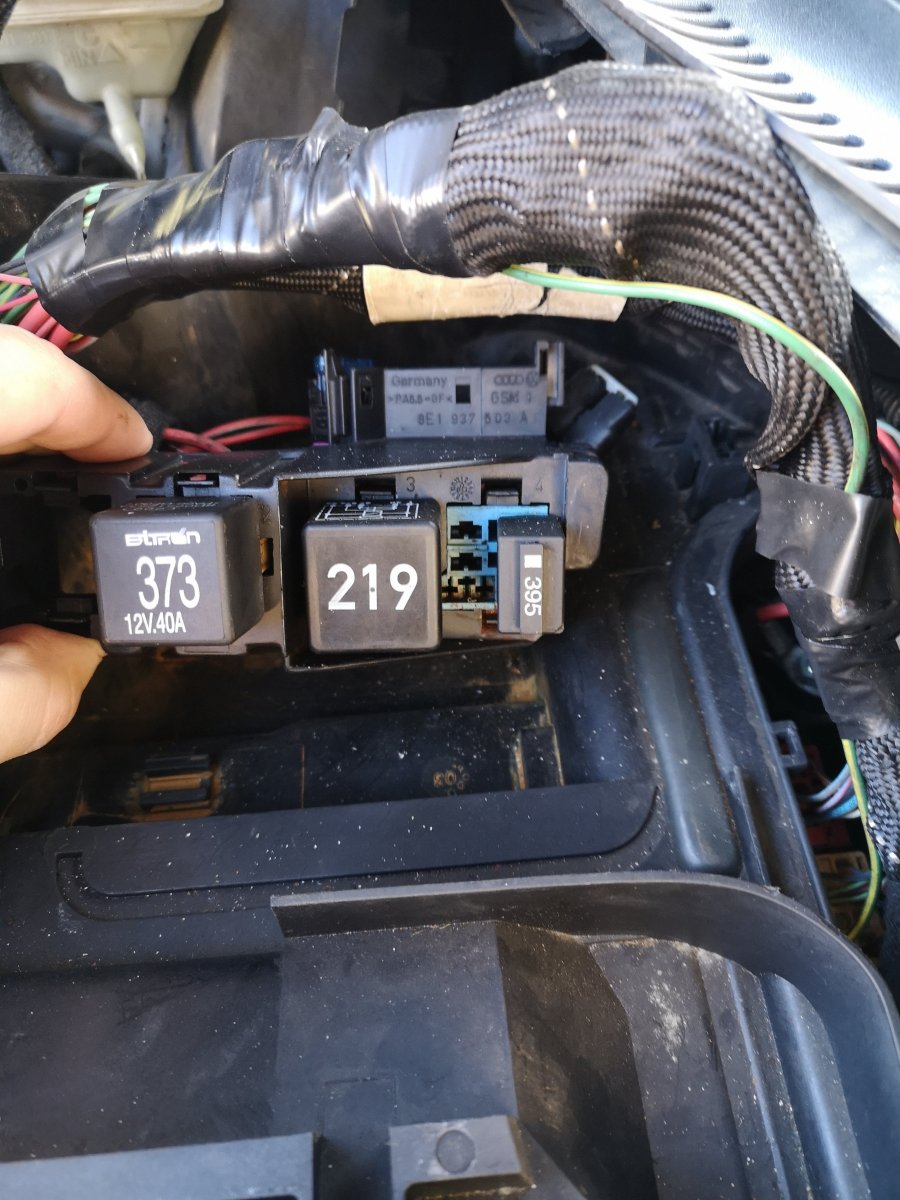

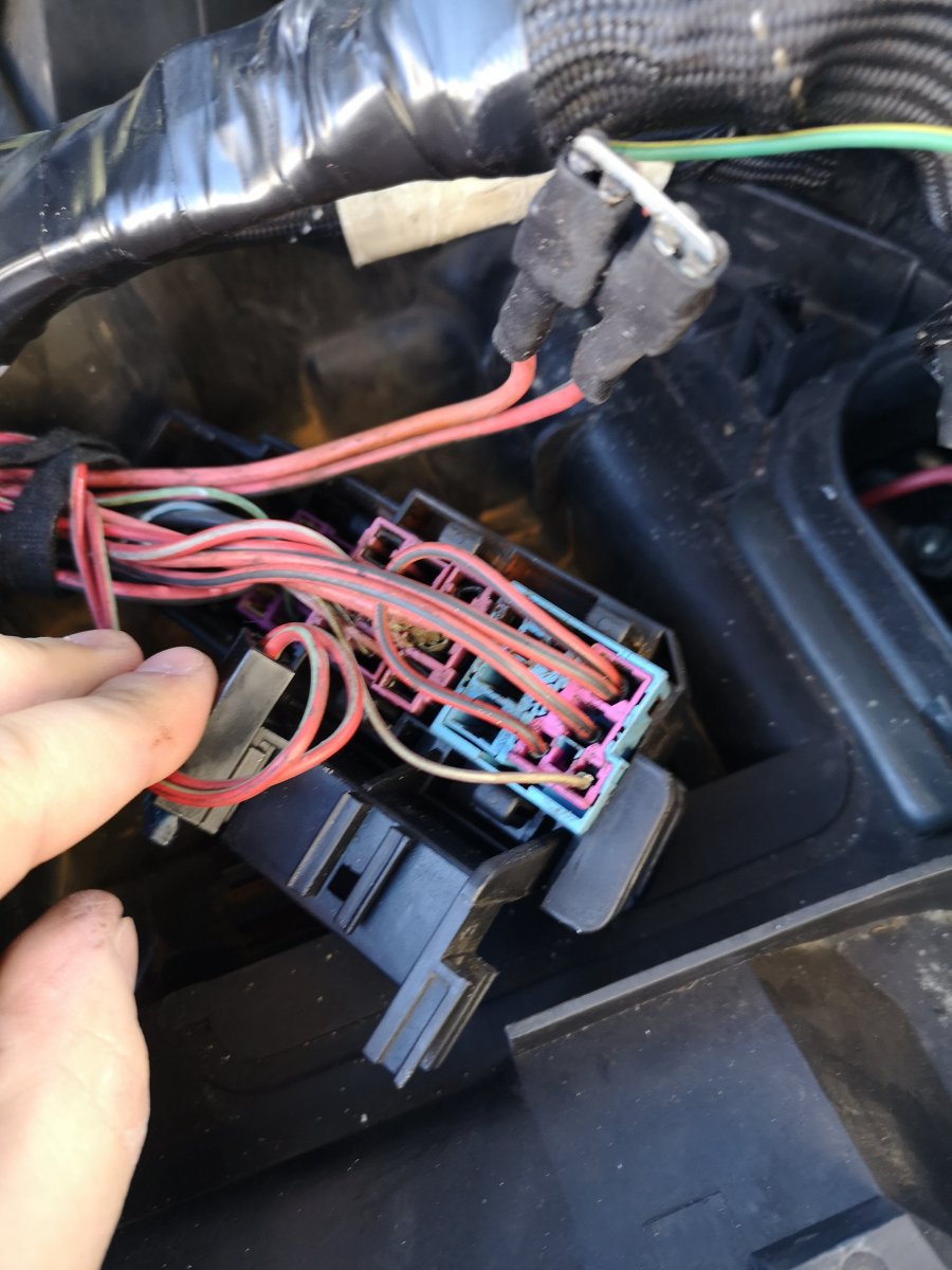

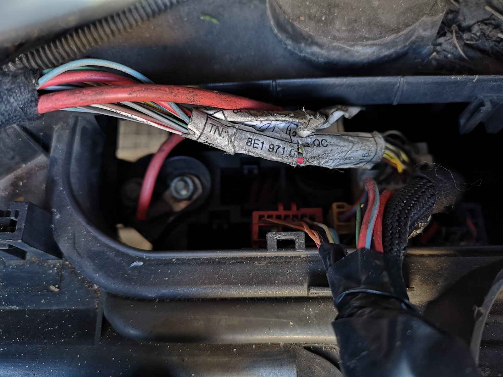

Wujek google/forum sporo ludzi radzi żeby dostać się do ECU bo może jest tam "mokro" , no to jazda dostałem się do ECU , a tam kolejne zaskoczenie sucho i wszystko wygląda w porządku oprócz jednej dziwnej zworki.
Czuje że z tym problemem sam sobie nie dam rady, więc proszę o pomoc bardziej doświadczonych użytkowników, będę na bieżąco kontrolował sprawę na forum.
Wody niema ale widać że kiedyś tam była, sprawdź jeszcze wtyczki od ECU czy nie są zaśniedziałe
Na jakich bezpiecznikach pomiary odbiegały od normy? To już skieruje gdzie szukać problemu.
Po wyciągnięciu przekaźników każdego z osobna wziąłem na czysczenie złączy. Jeszcze raz przejrzałem wszystkie bezpieczniki po tej czynności auto odpaliło od pierwszego.

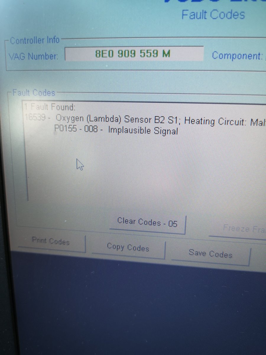

Jednak podczas jazdy po przejechaniu kilku km zapaliły się
-CHECK ENGINE
Z tego co znalazłem jest to sonda od strony kierowcy przed katem, mam jeszcze pytanie jakiego producenta polecacie?
Bosch, tylko te gwarantują bezawaryjną pracę.
