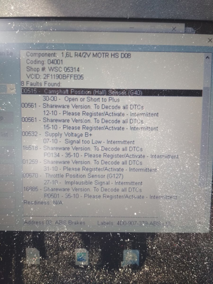

minik112 0 Opublikowano 28 Kwietnia 2020 Autor Udostępnij Opublikowano 28 Kwietnia 2020 takie cos mi wyszukalo Odnośnik do komentarza Udostępnij na innych stronach Więcej opcji udostępniania...

maciej_m 20 Opublikowano 30 Kwietnia 2020 Udostępnij Opublikowano 30 Kwietnia 2020 (edytowane) 1. Zainstaluj jakąś wersję VCDS albo inny VAG, który dekoduje wszystkie błędy. Na forum jest cały dział o diagnostyce VAG. 2. Pamięć ECU, w części którą twój demo program zdołał zdekodować, wskazuje na problemu z czujnikiem położenia wałka rozrządu i czujnikiem położenia przepustnicy. 3. Zapisz sobie te błędy. Skasuj pamięć. Przejedź kilka kilometrów i znów odczytaj pamięć ECU. Teraz masz tam dużo błędów ale niektóre były przejściowe i już mogą być nieaktualne. Przepustnica i czujnik halka są.dostepne od góry silnika więc jak masz dużo samozaparcia to możesz próbować to ogarnąć nawet pod blokiem. Edytowane 30 Kwietnia 2020 przez maciej_m Odnośnik do komentarza Udostępnij na innych stronach Więcej opcji udostępniania...
