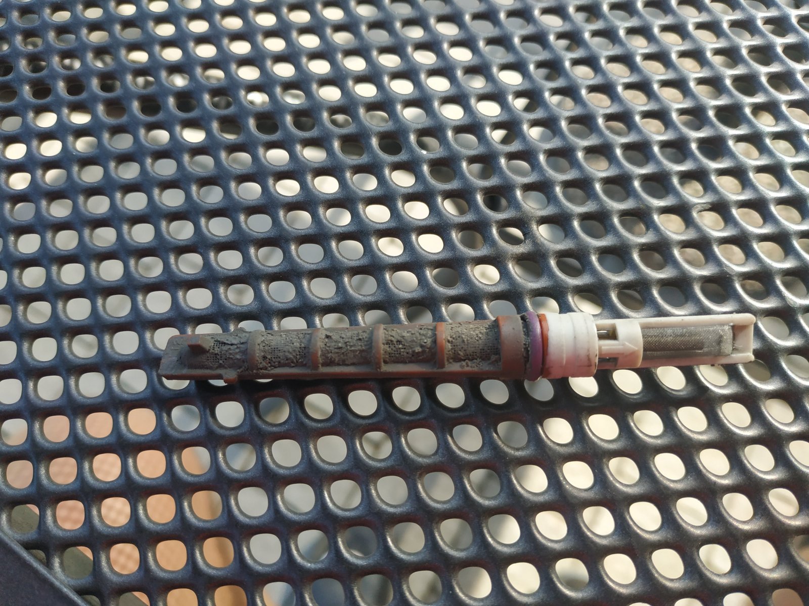

Cześć. Muszę wymienić sprężarkę klimy bo padła przez to że skraplacz był dziurawy.
Czy trzeba wypłukać układ jeżeli wymienię sprężarkę,dławik,osuszacz, skraplacz?
Na dławiku który wyciągnąłem nie ma opiłków! Jedynie brązowy brud,maź z jednej strony...

Widzisz że na dławiku jest błoto i taka maź, czyli w układzie jest to samo jak wymieniasz kompresor skraplacz osusacz to wypłucz przewody i parownik płynem do płukania na bazie rozpuszczalnika aby po płukania płyn odparował i masz wtedy całą klimę zregenerowana. Jak tego nie zrobisz to w przyszłości możesz mieć na nowo problem?

Niezły szłam na dławiku,wymieniałem rok temu i jestem pewien że to fabryczny był-czysty jak nowy. Parownik jest za schowkiem,niestety aby go wyciągnąć trzeba by było rwać dechę i cały układ klimatyzacji wyciągać.
