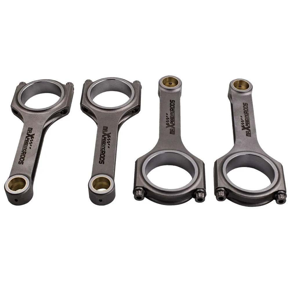

E. Największe wątpliwości budzi we mnie wymiana korbowodów na kute.
Przy mocy do 250km ma to sens? Korby są najsłabszym punktem w całej tej układance, ale nie będę przekraczał założonej przeze mnie granicy. Czytałem, że za duża siła w dolnych obrotach może je mimo wszystko ukręcić. Jest powód do obaw???
Czy takie miałyby sens? Pasują do mojego modelu w ogóle? Chińczyk, wiem, ale w Polsce są sporo droższe. I myślę, że to i tak to samo. Może się mylę?:

Laduj hybryde, dp, fmic, wtryski z bam lub te z saaba, sprzęgło kevlar lub komplet z awx i będzie moc.

Z kucia i remontu zrezygnowałem. Rozrząd na paskach się zrobi pokrywa zaworów i uszczelka napinacza łańcucha już założona, więc napinacz łańcucha oraz łańcuch zostały sprawdzone.
