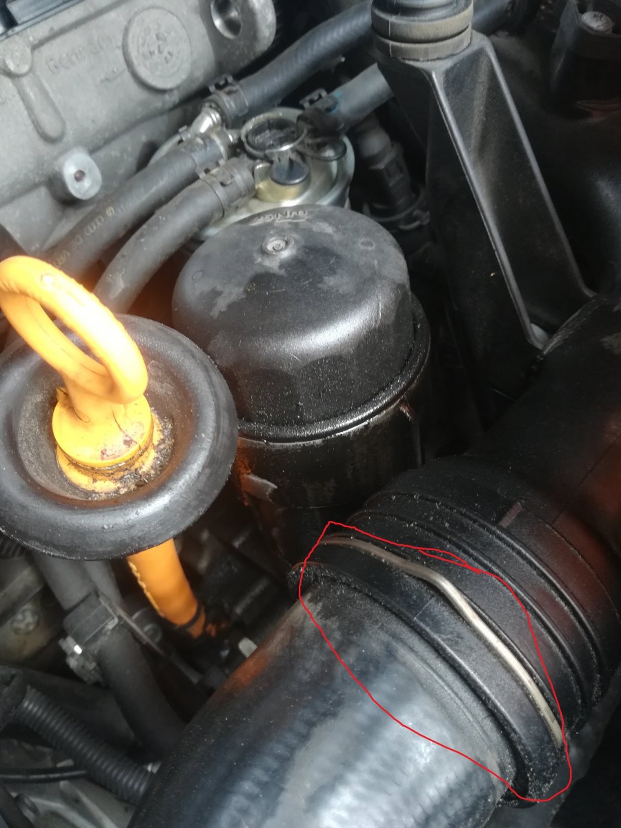

Witam posiadam audi a4 b7 1.9 tdi ostatnio zauważyłem wyciek oleju. Od wymiany zrobiłem 9 tys km. Zawsze silnik był suchy teraz zauważyłem cieknący olej. Czy ktoś wie jak zdiagnozować problem i gdzie wgl szukać przyczyny???
W zaznaczonym na czerwono szybkozłączu masz o-ring uszczelniający , to jego zużycie najprawdopodobniej powoduje ucieczkę powietrza doładowującego silnik, a drobinki oleju w nim zawarte powodują objawy ze zdjęcia .
Ta rura w ogóle wygląda dziwnie, nie powinna mieć metalowego kołnierza ? To wygląda jakby była tylko wsadzona w plastik...
Koniec rury powinien wyglądać tak:
Aha ok zaprowadzę do mechanika zobaczymy co powie, dzięki Panowie za pomoc
