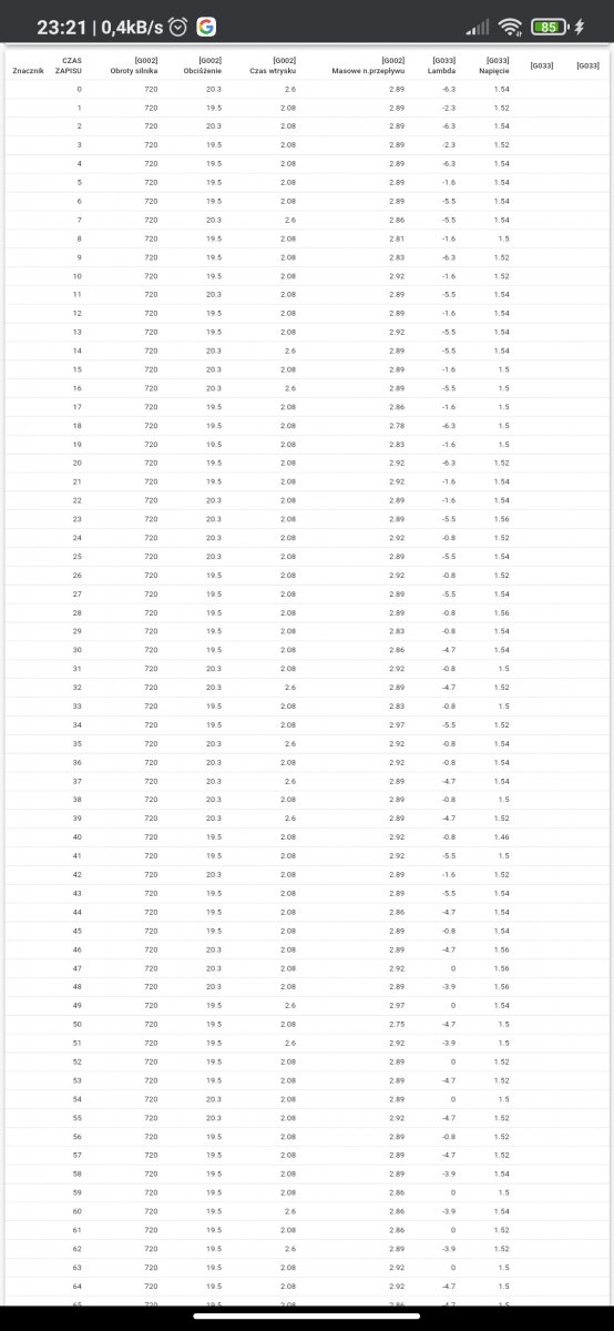

Pokaż te logi 2+33 na gazie i na pb.
Proszę, oto dodaje komplet logów w raz z ich opisami( logi przed skasowaniem bledu/ po skasowaniu / dynamiczne na PB / statyczne na PB i LPG)

Turbo przeładowuje, czasy wtrysków z czapy i nie widzę logu dynamicznego 2+33 na lpg. Trzeba doprowadzić benzynę do ładu i tyle, a potem szukać dalej problemów jeśli już.
Nie możesz wrzucać tych logów np. na vaglogi.pl ? Będzie sto razy łatwiej.
wrzucam plik z 02 i 033 na lpg.
turbo przeładowywuje bo za dużo podciągnąłem sztange, nie wiem o co chodzi z czasami wytrysków. samochód jeździ tak już 2 lata i nic się nie dzieje, ciśnienie na listwie w normie jak już pisałem...
Popraw sztange, podaj ten kod błędu i log dynamiczny nie statyczny na lpg.
