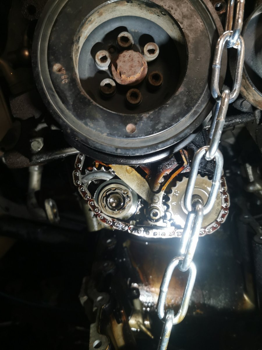

Tu fotki z silnika BPJ z a6 c6. Lepszych niestety nie mam.Zdjęcia są z jednego z tematów z forum a6.

U mnie w a6 c6 musi być zaślepiony bo tam wchodzi ta szpilka M10/M8 i jest to jedno z mocowań pompy oleju.

Spoko luzik ale po tych fotkach nie jestem w stanie zlokalizować gdzie to się znajduje ?
Pogadam jeszcze z moim mechanikiem dokładnie.
Mam nadzieje ze upora się w końcu ze zbyt wysokim ciśnieniem oleju i odda mi samochód w w tygodniu ?
Tu nie ma zbytniej filozofii. Pompa oleju jest mocowana na 3 śruby. Dwie z nich pasują w oryginalne miejsca . Trzecia wchodzi dokładnie w kanał olejowy,który ma być zaślepiony właśnie tą śrubą. A co do zbyt wysokiego ciśnienia oleju to raczej nie problem tego kanału olejowego. Bo jak pompa jest zamocowana na 3 śruby to kanał jest zaślepiony. Niech mechanik sprawdzi ten zawór w samej pompie. Jak ciężko go ruszyć to pompa daje za duże ciśnienie.
