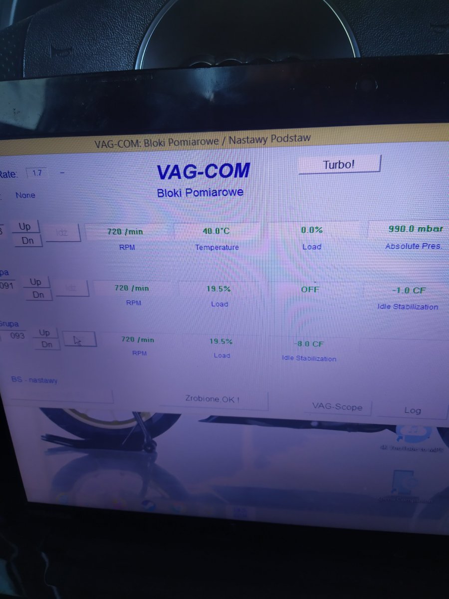

blejs Opublikowano 21 Maja 2020 Opublikowano 21 Maja 2020 Witajcie,za co dokładnie odpowiadają grupy logów 090,091 i 093? Wiem,że tam sprawdzamy działanie rozrządu i napinacza ale robiąc logi w grupie 090 mam stałe 0,-1 w 091 mam również 0,-1 a w 093 mam -8... Pytam,gdyż mam problem z mocą i większym spalaniem o 2L ,dodam,iż zleciłem mechanikowi zdjęcie czapki i sprawdzenie napinacza oraz łańcucha i według jego zdania wszystko jest ok,nawet nie slychac brzęczenia przy porannym rozruchu... Dodam,że cały czas mam problem z poniższymi błędami,które po skasowaniu wracają... Moje auto to B6 1.8T BEX 16395 - Bank 1: Camshaft A (Intake): Retard Setpoint not Reached (Over-Advanced) P0011 - 002 - Lower Limit Exceeded - Intermittent 16795 - Secondary Air Injection System: Incorrect Flow Detected
Kejsi Opublikowano 22 Maja 2020 Opublikowano 22 Maja 2020 -8 to już chyba machniety łańcuszek o ząbek. Pokrywa do zdjęcia i musi być dokładnie 16 oczek na wydechowym startuje od lewej znaku, ssący ucieka lekko na prawo. Słabo coś sprawdził ? 1
blejs Opublikowano 22 Maja 2020 Autor Opublikowano 22 Maja 2020 Znaleźć teraz rzetelnego mechanika to cud,dzięki za odpowiedź
przem8 Opublikowano 23 Maja 2020 Opublikowano 23 Maja 2020 (edytowane) Przy przestawieniu o ząbek pokazuje zwykle koło +/- 14-15. Sprawdź najpierw czy zgrywa się ustawienie na pasku. Możesz mieć już rozciągnięty łańcuszek, pasek albo niechlujnie złożony rozrząd i też będzie taka odchyłka. Zrób resztę logów co do mocy i log 90+93 z normalnej jazdy jak chcesz sprawdzić działanie napinacza. Edytowane 23 Maja 2020 przez przem8 1
