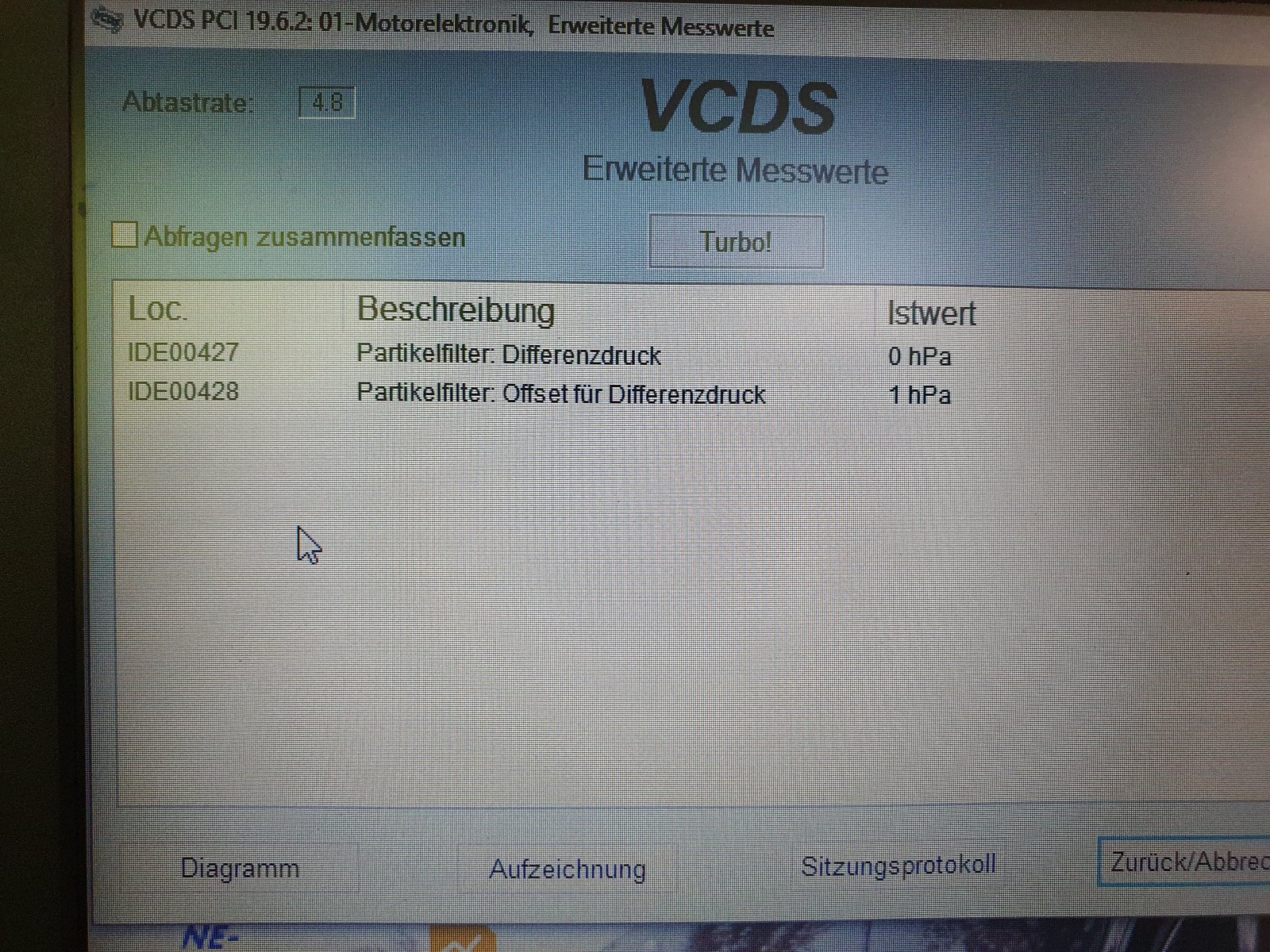

Tak. Czujnik ciśnienia musi być zaadoptowany np.VCDSem
Po przyuczeniu czujnika gasisz zapłon wyciagasz kluczyk i po 1-2 min spawdzasz na włączonym zapłonie vcdsem w sterowniku silnika w rozszerzonych blokach pomiarowych czy sie udało. Szkaj dwóch wartości. Różnica ciśnien i różnica ciśnien offset. Obie powinny być zbliżone do 0 hPa. Jak nie to spróbuj przyuczyć jeszcze raz.

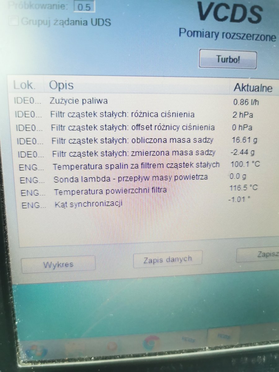

Nie wiem dokładnie co ile wypala ale postaram się zwrócić na to uwagę. Zastanawia mnie ujemny wynik zmierzonej sadzy, czujnik był wymieniany jakiś czas temu. Spalanie dość wysokie i co dziwne sadza na tłumiku..
Ja wymieniłem u siebie czujnik i dalej mam na minusie. Ale wypala mi co jakiś czas. Ostatnio z 200 km temu. Nie wiem w czym może być problem. A może tak ma być?
Sam nie wiem, gdy kupiłem auto z przebiegiem 68tys kominy były czyste, jakiś czas temu zauważyłem że jest inaczej i zaczął więcej palić, zmieniłem nawet mapę i teraz z 170 ma 190 hp. Wcześniej było 206 ale nie sądzę że to wina tunera. Ciężki temat ogólnie, już rok z tym walczę.. Przy wciśnięciu gazu do obrotów ochrony dwumas widać delikatnie czarny dymek, dosłownie przez chwilę.. Korekcję wtrysków wydają się w normie.
W VCDS zaznacz czas odostatniego wypalania lub kilometry od ostatniego wypalania, roznica cisnienian, obliczona masa, zmierzona masa.

Tak jak pisałem wczesniej na poczatek zapodaj z VCDS:
Roznica cienień, zawartośc popiołu w oleju, wartosć sadzy obliczona, wartość sadzy zmierzona.
Zrob logi dynamiczne rożnicy ciśnień czyli silnik 90°C 3bieg i pedał do podłogi zakres obrotów od 1500-4000obr/min maksymalna roznica ciśnień powinna wynosić do 200hPa jak jest powyżej to wtedy dpf do czyszczenia lub usunięcie ale jak kto woli ;)
