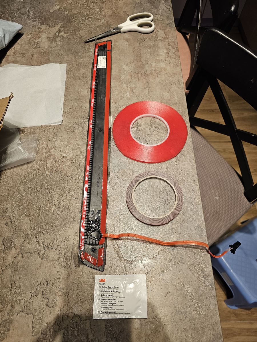

Mi nowki sztuki też padły hm po 3 latach ? Da się to ogarnąć,trzeba dremelkiem delikatnie szlifować dół pod taśmą,tam gdzie taśma to odcinek taki hm 1cm na 1cm niecałe,jest pod spodem płytka z ledem wklejona na klej na gorąco,delikatnie zrywasz i to powinno odejść,niektórzy lutowali nowy led i pomagało,ja kupiłem dwie listwy najtańsze tylne jakieś i przerzuciłem cale płytki,oczywiście klej na gorąco i nowa taśma 3m i świeci jak nowe znowu

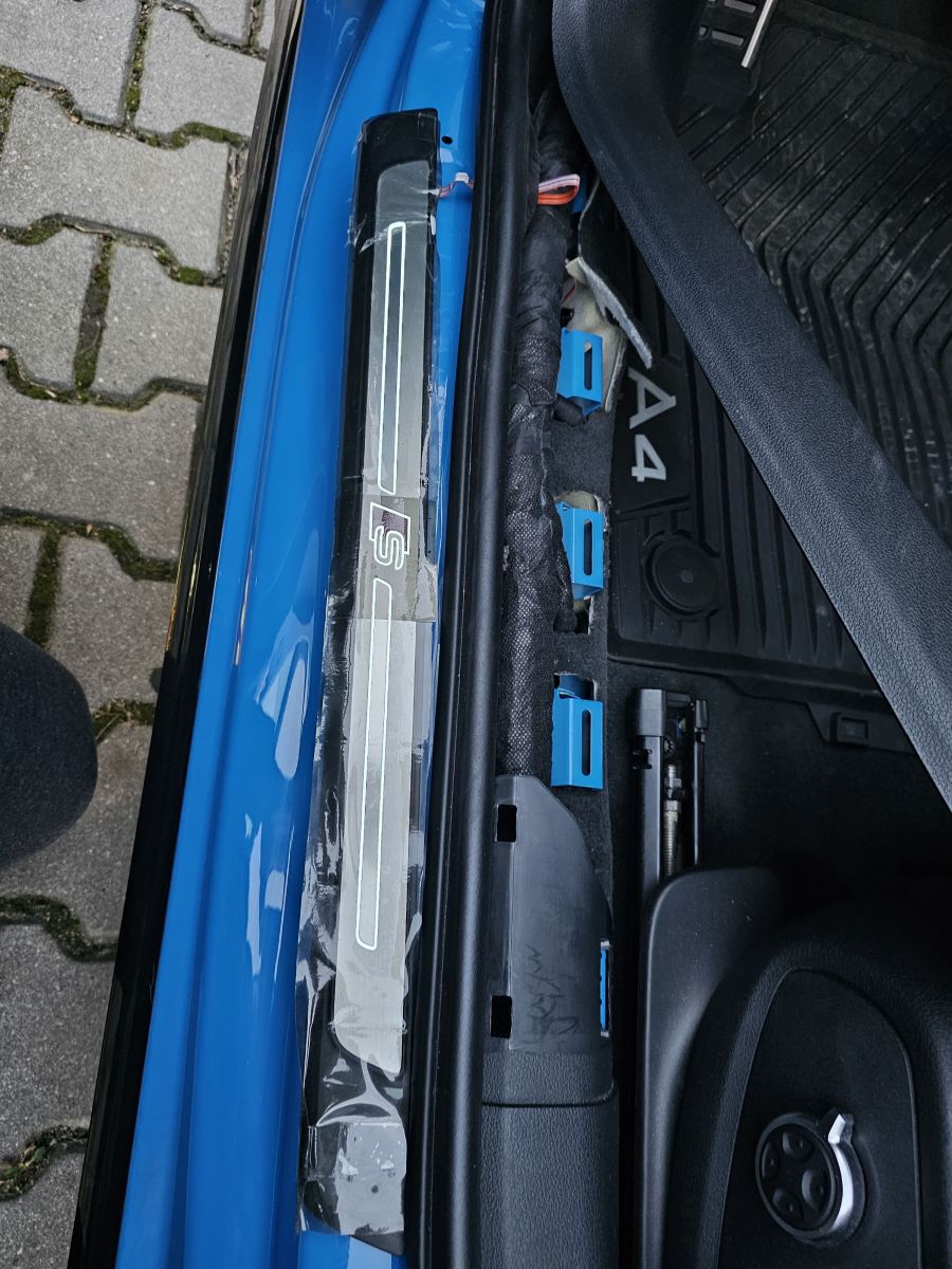

Udało się wygospodarować trochę czasu i sprawdziłem czy dochodzi napięcie do wtyczki. Okazuje się że napięcie wewtyczce jest ok. Tak jak @Muskel1 wspominał coś chyba z taśmą jest. Zdemontowałem listwę i umówiłem się z firmą co bawi się modulami led że spróbują zerknąć na problem. Trzymajcie kciuki że się uda wskrzesić umarlaka ?
Kilka fot z walki z listwą i jej zasra... Klejem ?

Zaklej sobie tymczasowo te 2 otwory na progu taśmą, aby woda Ci się tam nie dostała.

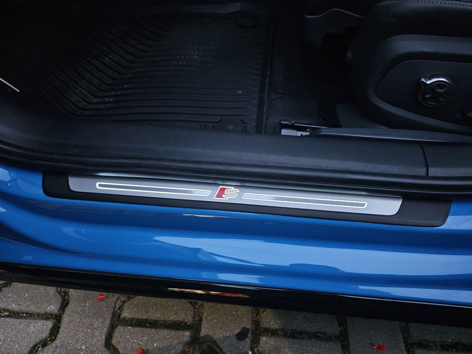

Ledwo co zawiozłem wyczyszczona i zabezpieczoną listwę a po krótkiej chwili otrzymałem telefon i diagnozę że padł led oraz płytka...
Następna wiadomość była lepsza:
Listwa żyje!
Jaki koszt naprawy?
W dniu 4.11.2024 o 21:06, Muskel1 napisał(a):
Jaki koszt naprawy?
Licząc nową taśmę 3m to w 150 zł się zmieściłem. (Czekam jeszcze na taśmę 3m z alledrogo)?
