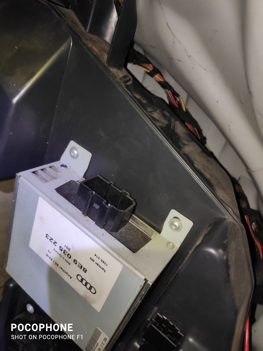

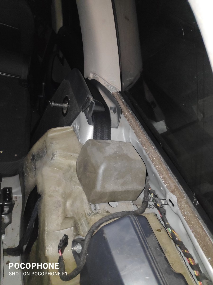

Pomoże ktoś coś, gdzie puścić przewody , jak są fabrycznie rozmieszczone?? Jakieś fotki może ktoś posiada. Chyba że ktoś z Mazur jest w stanie pomóc - za dobrą whisky.?
Wiązka do wzmaka idzie przy podłodze prawą stroną auta,są tam rynienki pod wykadziną. Były fotki w temacie bose jak leci wiązka. Jak znajdę to je wrzucę
Fajnie by było jak coś masz i byś wrzucił ?
To zdjęcia z tematu o bose. Musisz fotel pasażera odkręcić by dostać się do rynienki pod wykładziną,ściągnąć tylną kanapę,ściągać prawy boczek
Dzięki bardzo za fotki, napewno będą pomocne ?

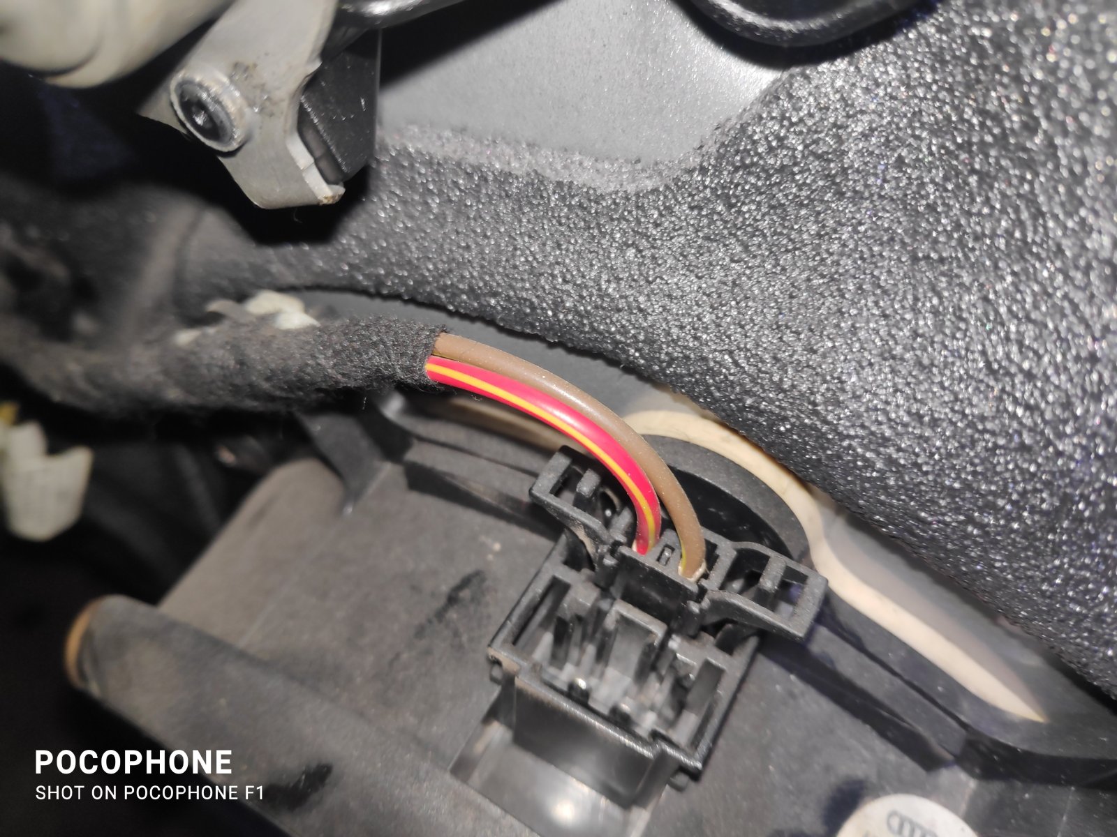

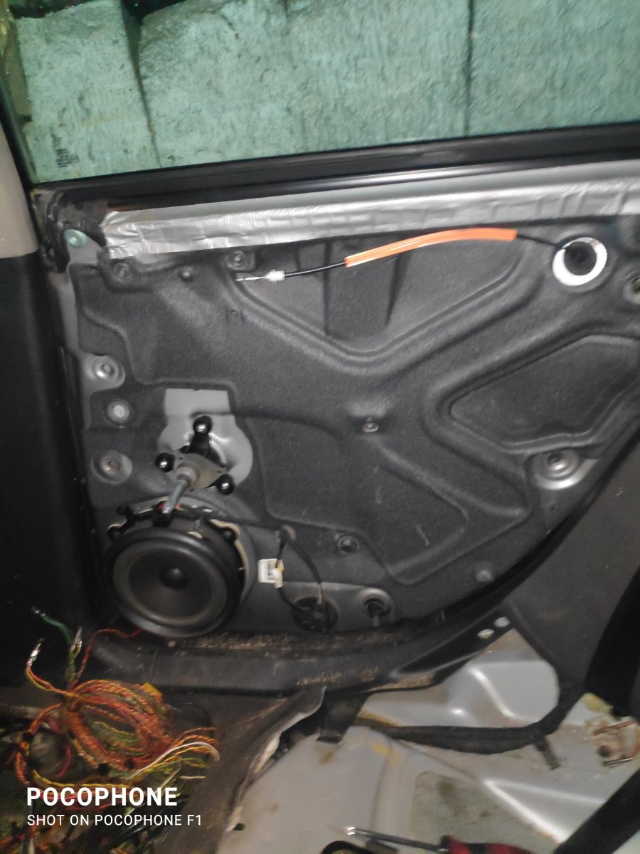

Witam, pytanko mam odnośnie rozłożenie zasilania audio avanta, pod wzmaka i tylne głośniki. Był fabrycznie tylko grający przód i Concert na płyty, z tyłu są głośniki osadzone ale bez instalacji . Dokupiłem suba i wzmaka i już siedzi w ten weekend planuje położyć wiązkę. Zakupiłem całą i teraz pytanie czy całą mam rozkładać czy coś inaczej bo z przodu są 3 kostki w wiązce - 2 czarne i brązowa?? Antenowe kable wypiąć, chyba nie potrzebne ?? Opiszcie jak ktoś z was dłubał??

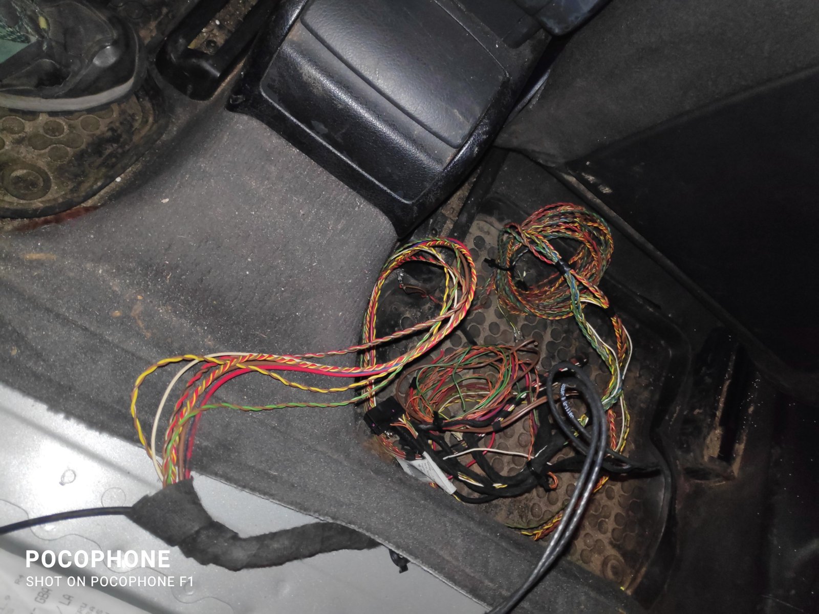

Pytanko Pany, za ten wzmacniacz kabelki puszczamy od wzmaka i podążamy za wiązką . Jutro zaczynam dłubać instalacje i przez weekend podłączyć na gotowo.
Doszedłem tu i teraz gdzie dalej, co rozebrać, doradzi ktoś??IMG_20220212_072340.thumb.jpg.5820373f603ba5a9e0544a81f66cab20.jpg

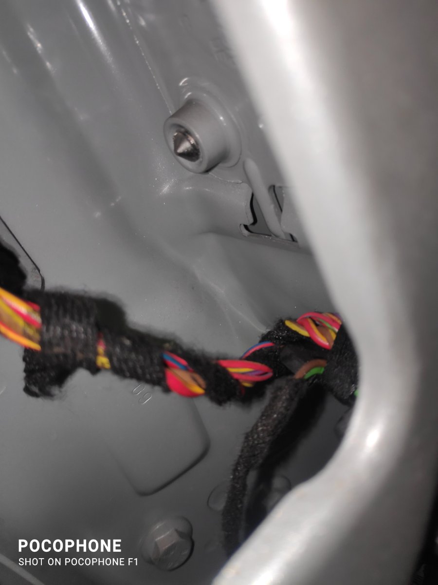

Ok, tunel wymontowany , boczki z drzwi zdjęte . Jak poprowadzić przewody już wiem , teraz tylko pytanie się nasuwa bo przewody od głośników wyglądają tak że są wyprowadzone przez wtyczkę do środka i biegną do przodu, patrząc na kolory tak to wygląda - i teraz jak z przewodami z wiązki wpiąć się w te w środku czy gdzieś je połączyć?? Podłączał ktoś??
Dołączam fotoIMG_20220212_182709.thumb.jpg.b240d6d7a9b1635f6fda0b448ad17b28.jpg
