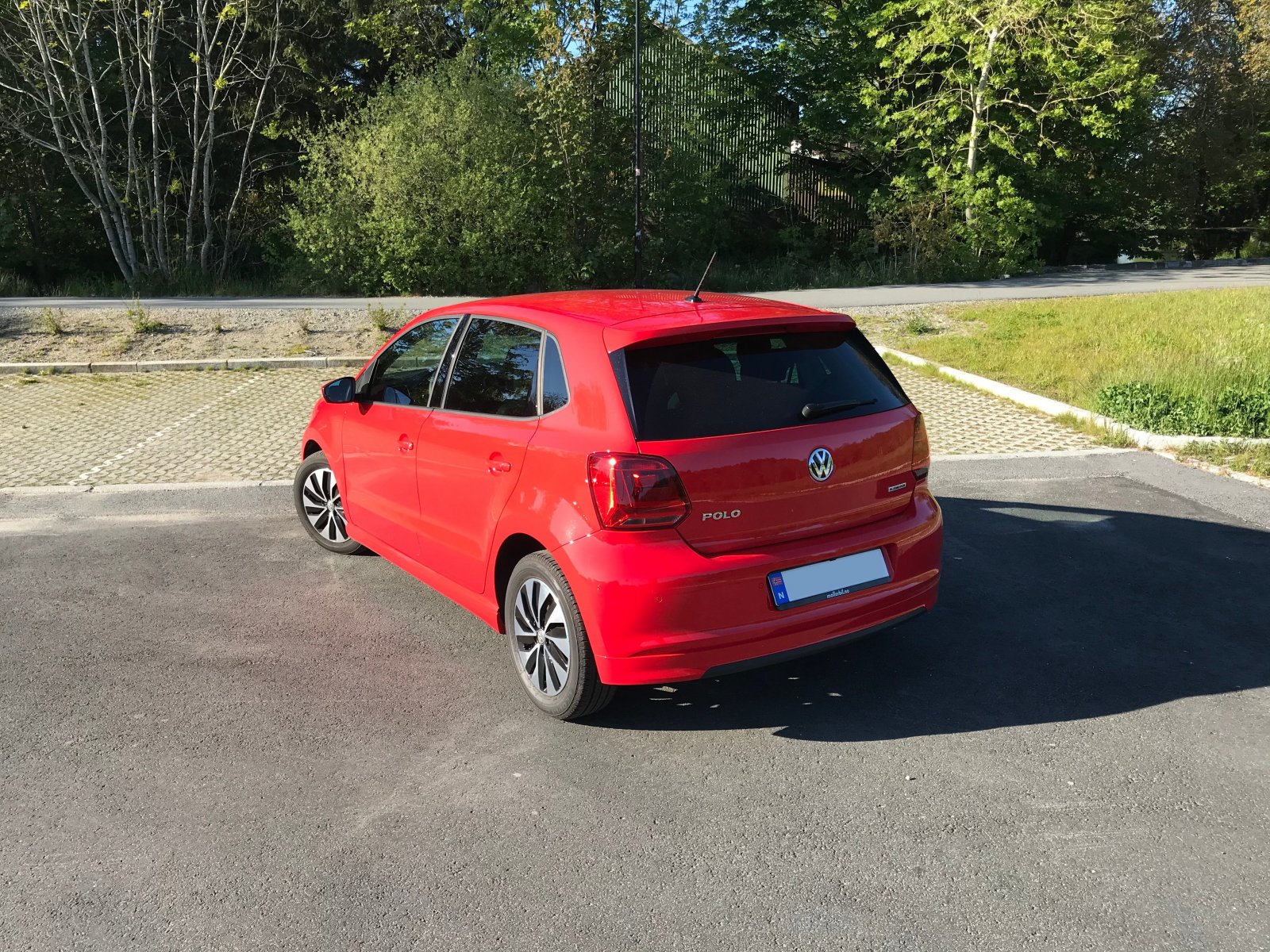

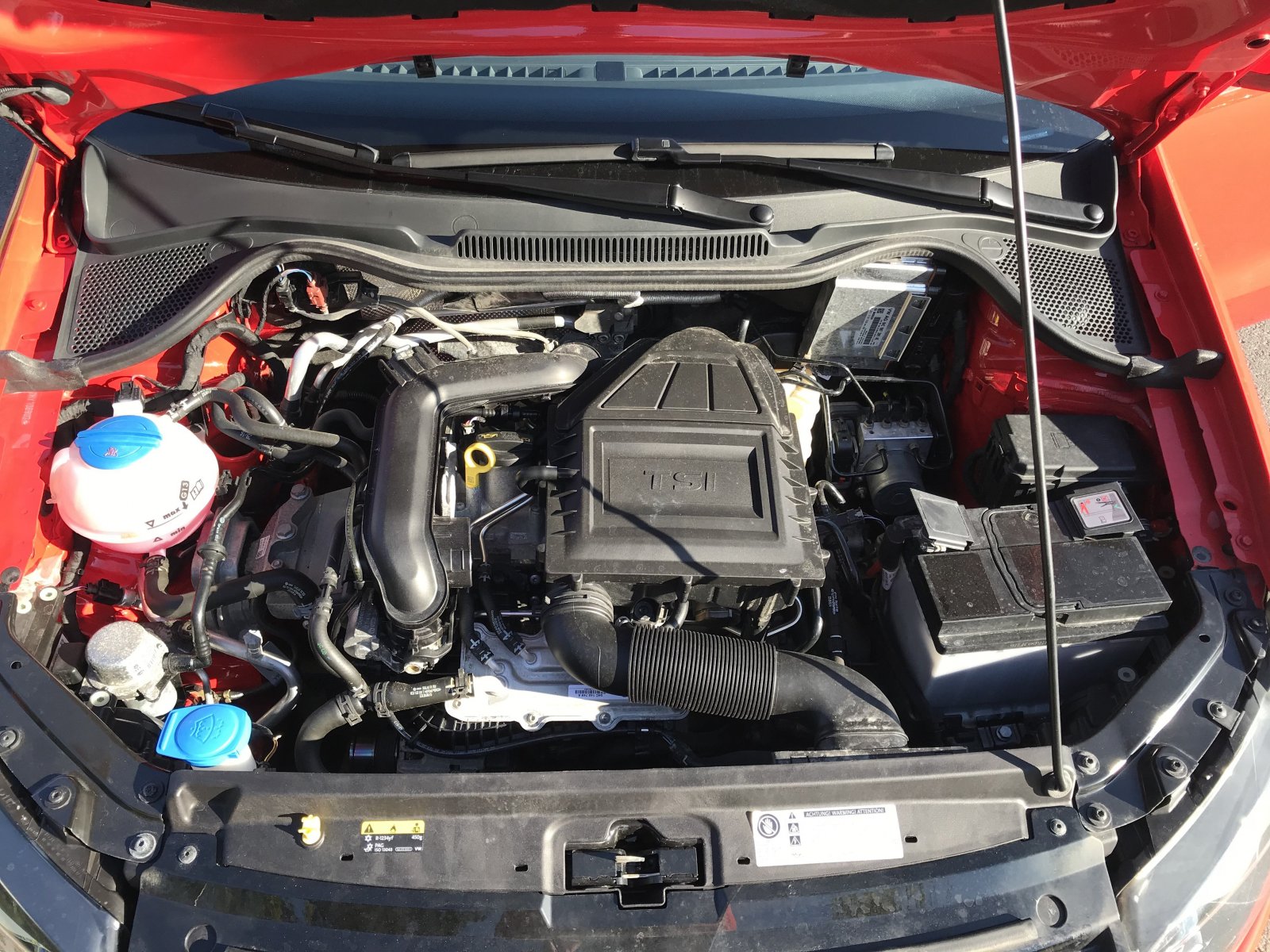

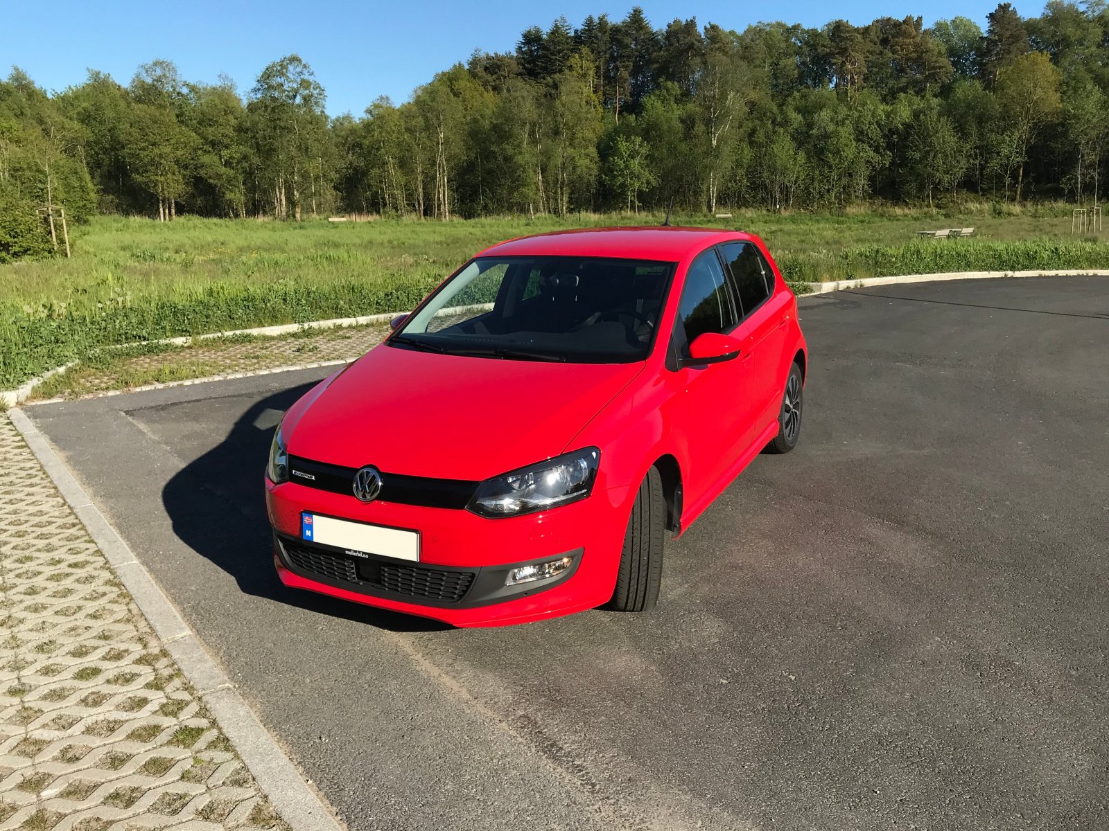

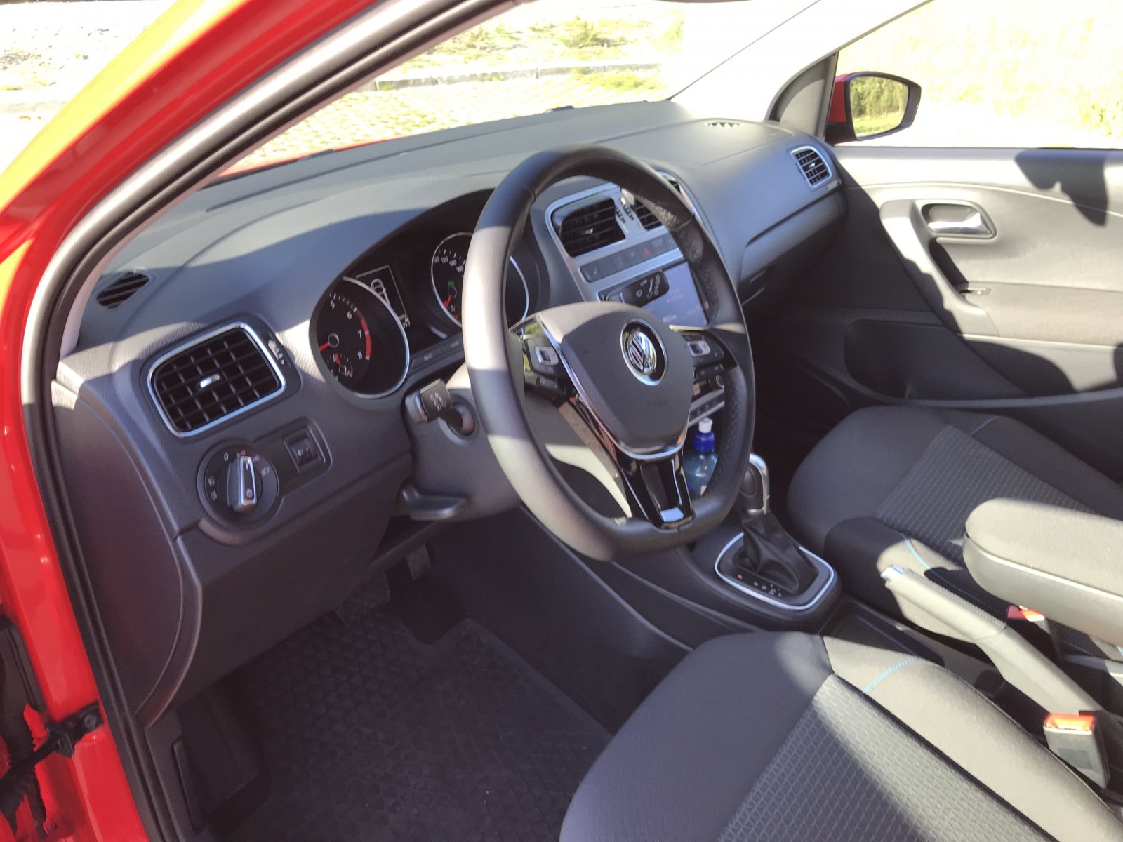

Flash Red Polo 6C Bluemotion
Hejo wszystkim, od niedawna zawitał kolejny pojazd w garażu. Wymogi... Automat, czujniki parkowania z tyłu, miejsce na wózek w bagażniku, miejsce na fotelik dla malucha.
Marka: VW Polo 6C
Przebieg w dniu zakupu: 24 800km
Silnik: 1.0TSI (CHBZ) 95KM BlueMotion
Skrzynia: DSG 7 biegów ("sucha")
Kolor: Flash Red
Zwykłe lampy + siuśki
DRL+CLH
Halogeny + doświetlanie zakrętów
Centralny zamek + otwieranie/domykanie szyb z kluczyka
Szyba przednia akustyczna
Czujnik deszczu + zmierzchu
PDC przód + tył wraz z kamerą
Aktywny tempomat (ACC) z front assist i funkcją awaryjnego hamowania i ochroną pieszych
Kierownica 3-ramienna, wielofunkcyjna, sportowa, obszyta skórą, ścięta
DAB
Kontrola cisnienia w kołach
6 jaśków
Climatornic
Grzane fotele
Start/Stop :facepalm:
ISOFIX
FIS w kolorze + wskaźnik biegów
4x el. szyby
Lusterko wewnętrzne fotochrom
Elektryczne i podgrzewane lusterka
Airbag off
Pakiet dodatkowych schowków
Lato 15'
Zima 15"
Zrobione:
Start/stop deaktywacja
Pokazywanie mozliwej ilosci paliwa do zatankowania
Test zegarów
Ledy we wnętrzu

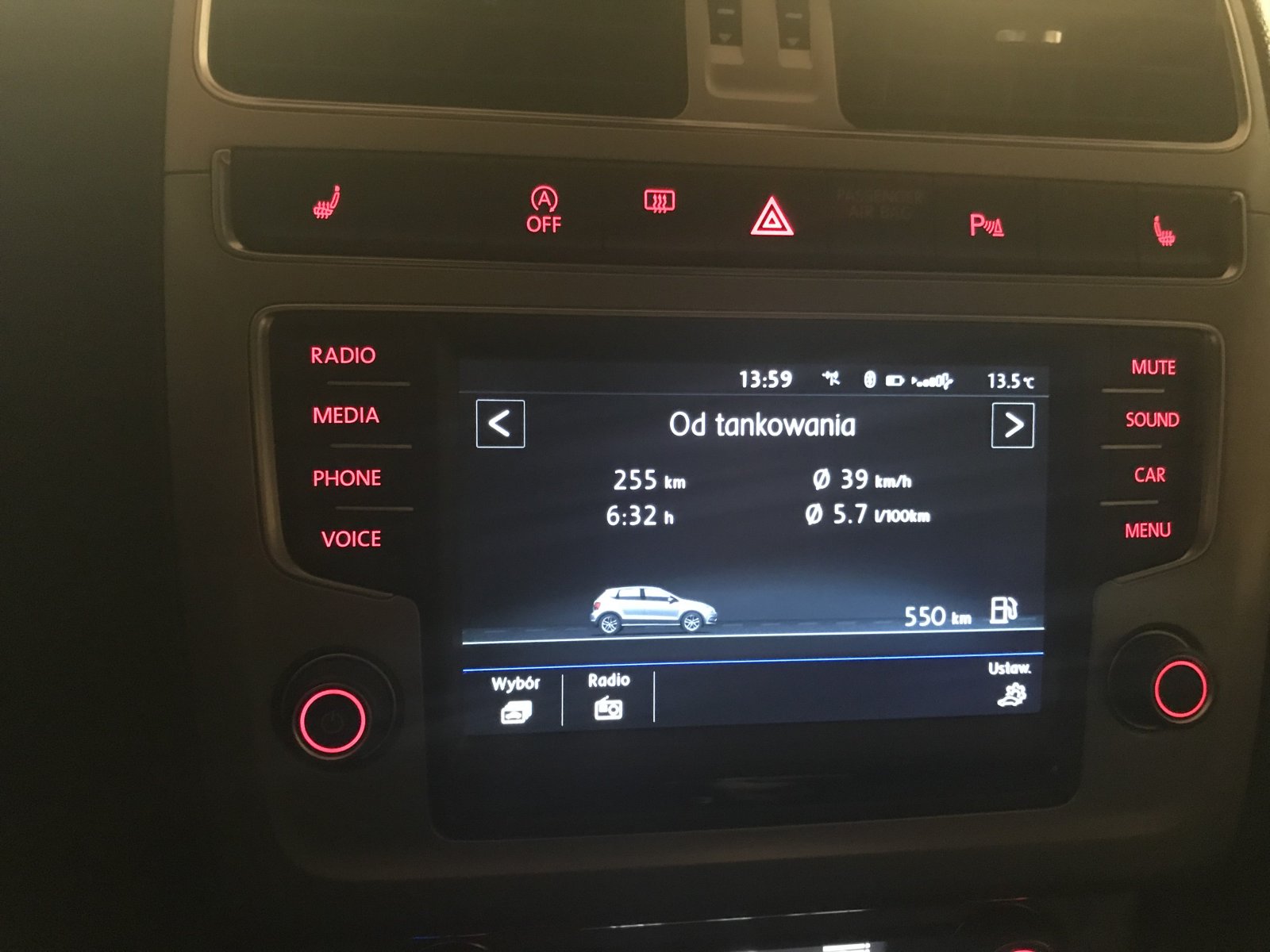

Ponadto od tankowania na dystansie 255km wyszło 5.7 przy cyklu mieszanym. Także nie jest źle a auto tez deptane od

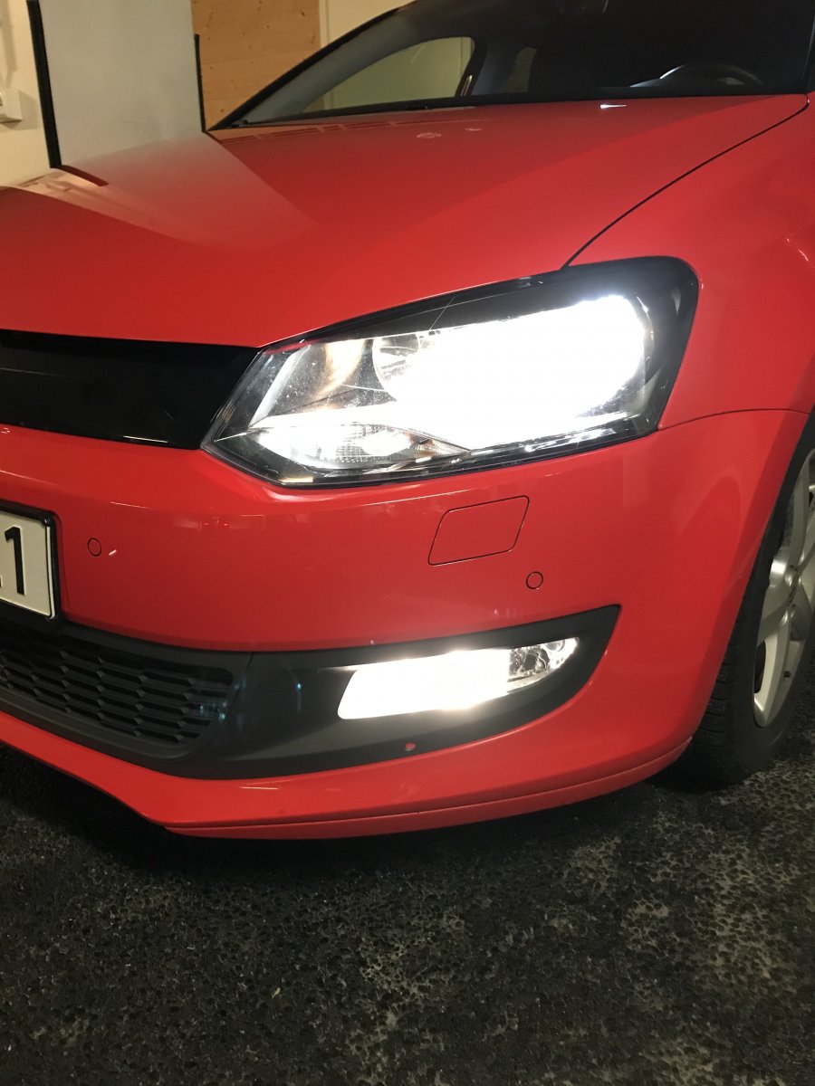

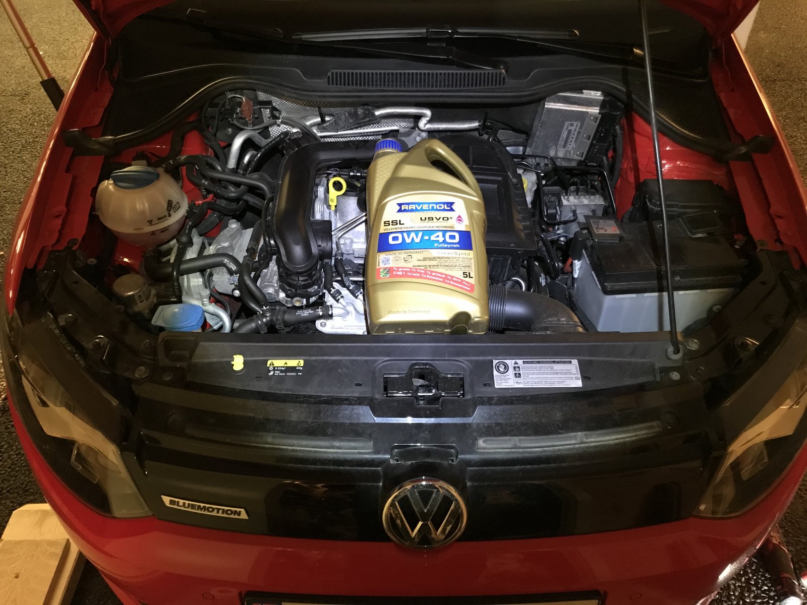

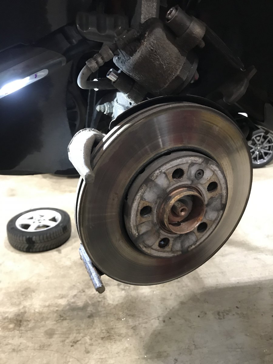

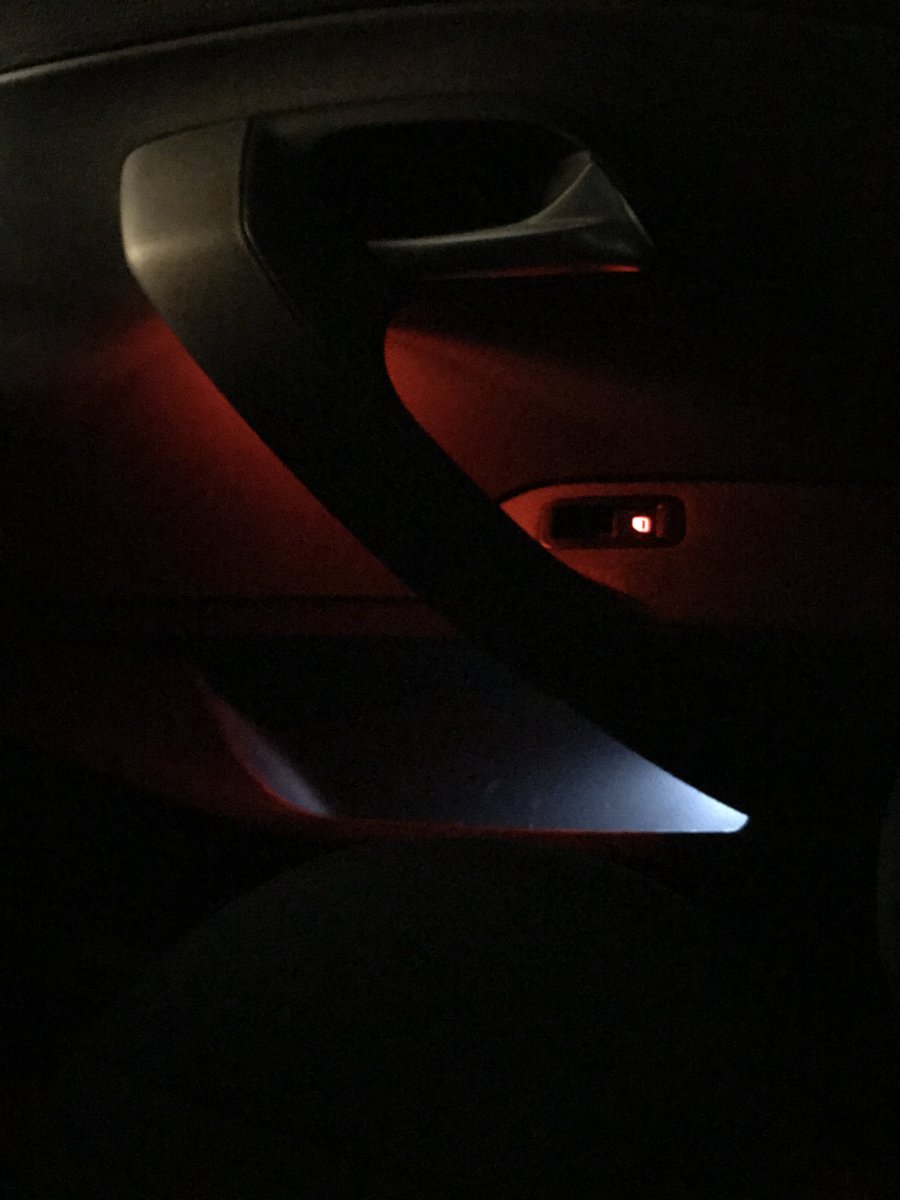

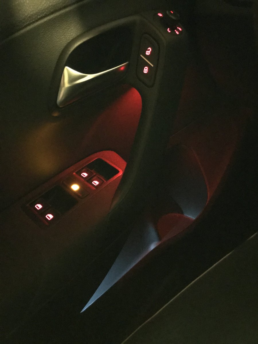

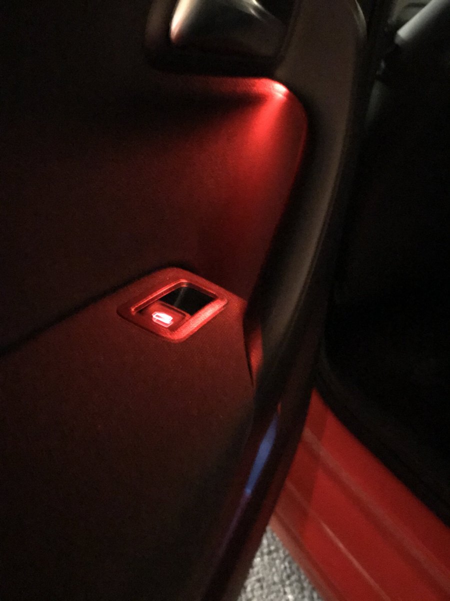

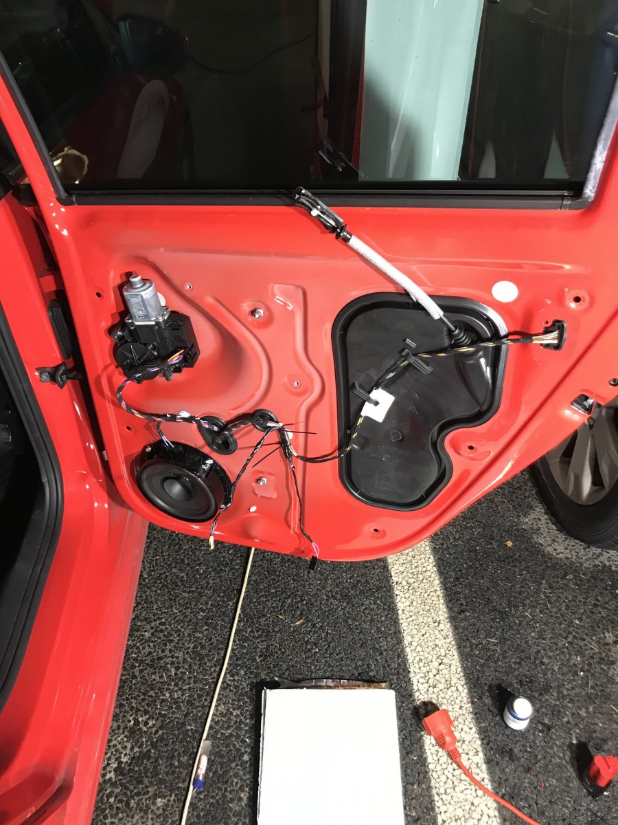

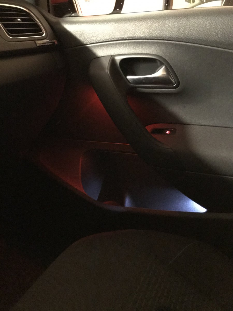

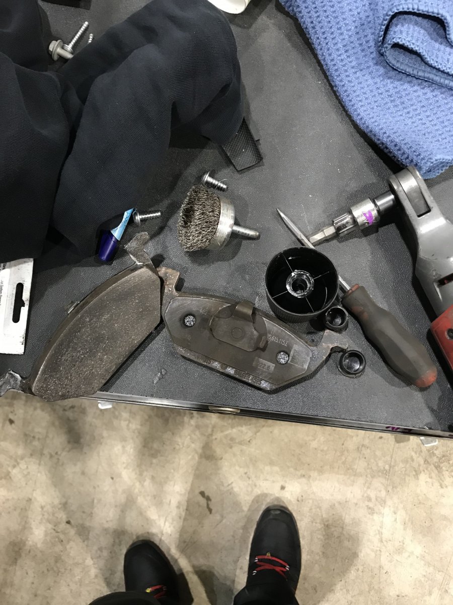

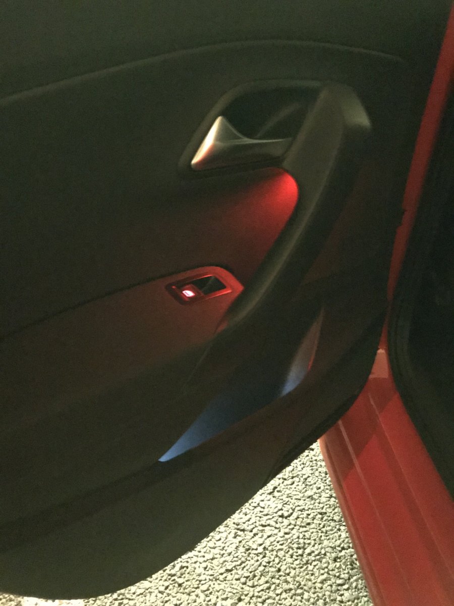

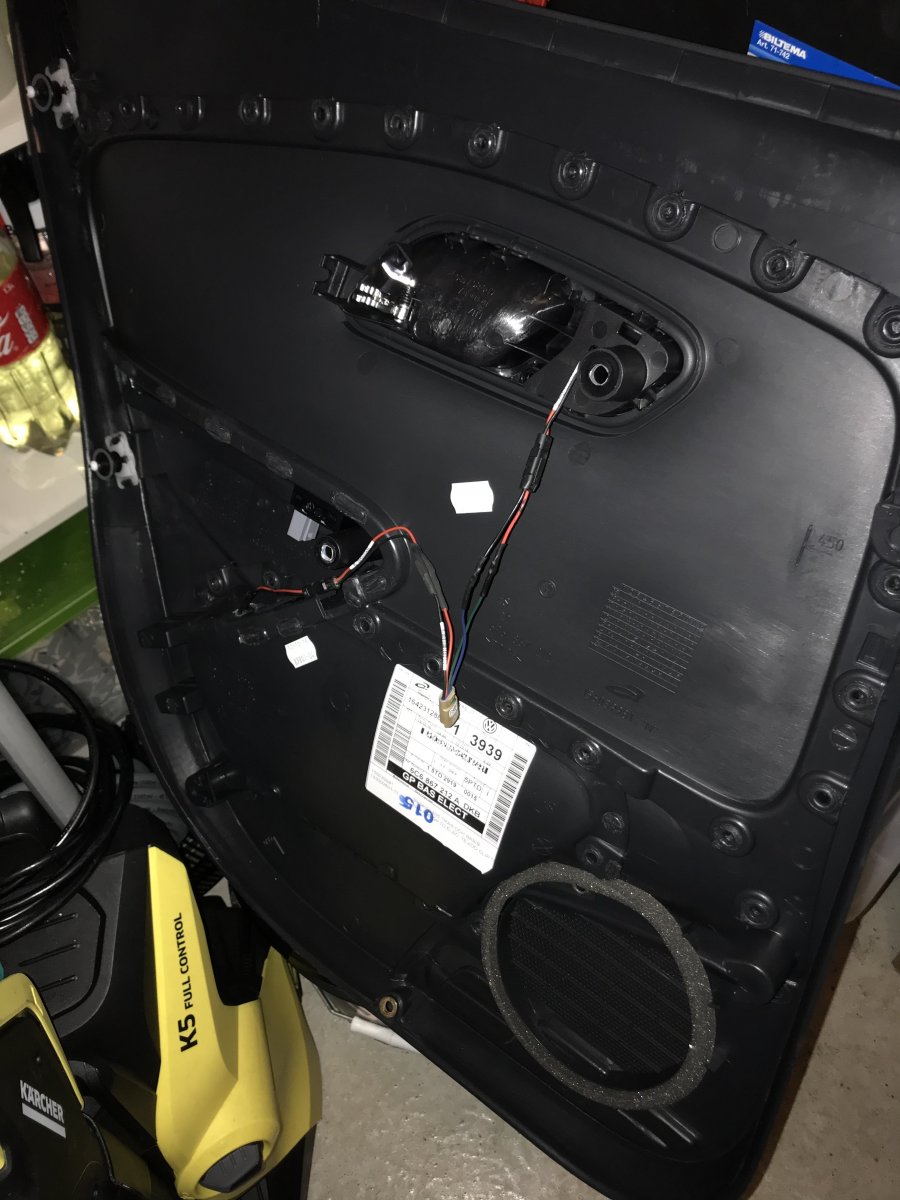

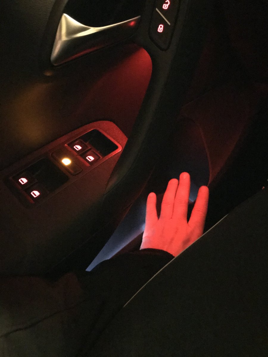

30800 olej plus filtry + żarówki w halo i reflektorze na osram cool blue. Ponadto servis hamulców i dodatkowe oświetlenie dzwi :naughty: 7DE5B094-404A-4CC6-ABBB-97FDCAE938C1.jpeg
A i dodatkowo ostatnio przekodowalem abs z ASR off na ESP SPORT  i ESP off

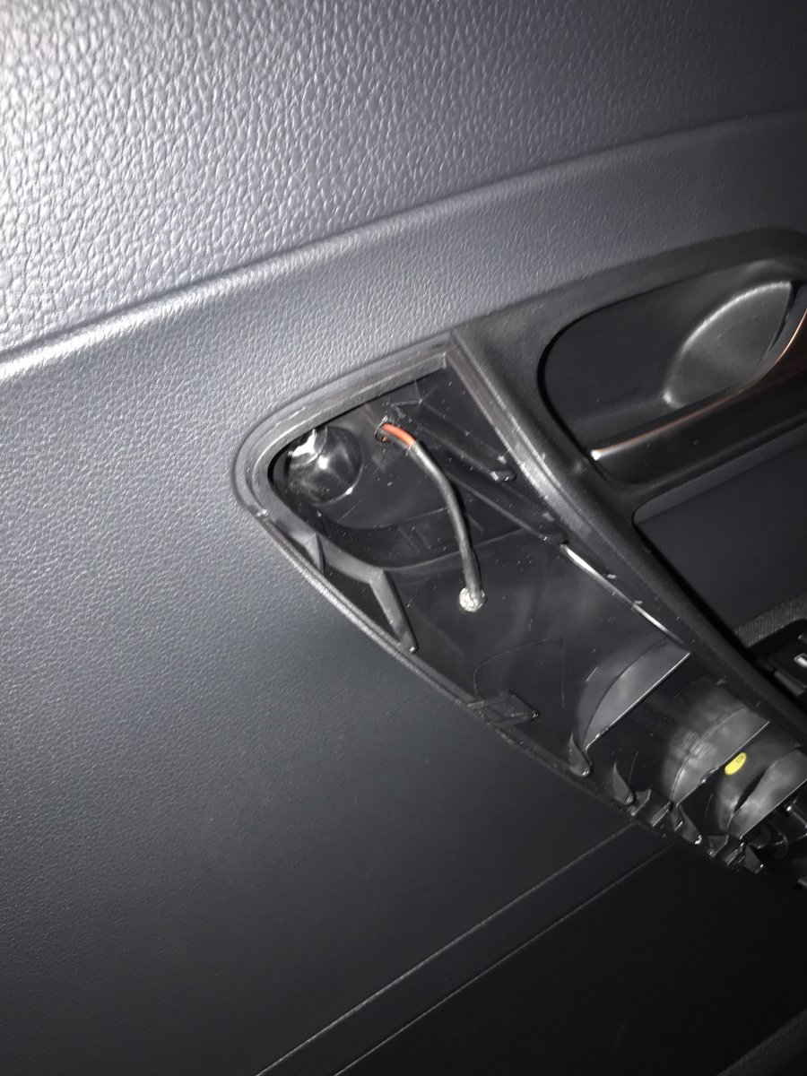

mozesz powiedziec jakich diod uzyles i czy je pilowales czy tylko montaz na klej na cieplo? rozumiem ze rezystory tez do tego odpowiednie dobierales?
W rezystory juz się nie bawię. Kupiełem diody z wbudowanym rezystorem ;) One mają 5mm. Diody musialem spilować aby ladnie swiatlo się rozchodziło. Montaż na gorąco ;)
Ty pewnie będziesz montowal to u siebie w exeo co nie? Jak tak to didy 5mm idalnie wchodzą w mocowania ori diod klamek. Do tego klej na gorąco i finito. Tak samo robiłem w B7 jak i obecnie B8 ;)

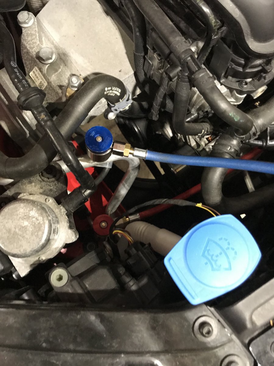

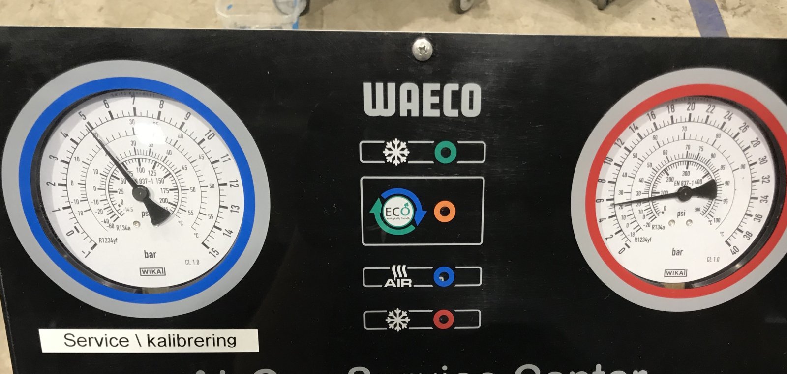

36200 km wymiana świec zapłonowych, nabicie klimy oraz serwis hamulcowy.
