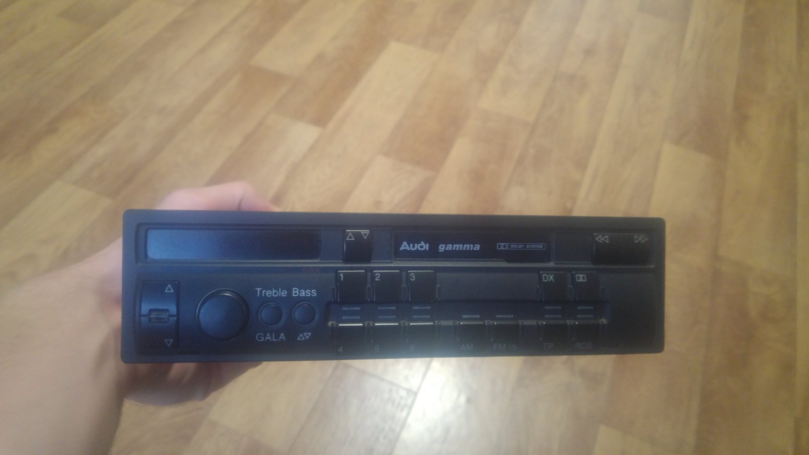

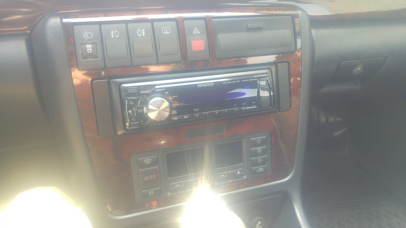

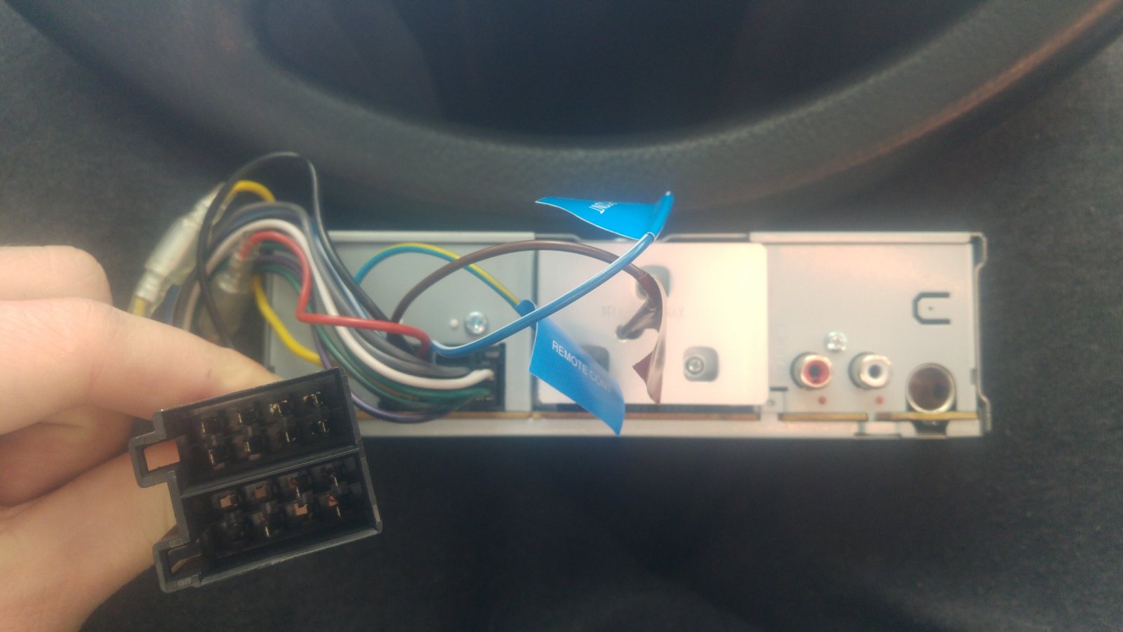

Posiadam a4 b5 z 96r.- przed lift i postanowiłem wymienić oryginalne radio Audi gamma na Kenwooda kmm357sd. Po zamontowaniu nowego radia i podpięciu go do oryginalnych wtyczek okazało się że tylne głośniki nie grają. Jeśli chodzi o elektrykę to jestem kompletnym laikiem:).
Proszę o podpowiedzi co mógłbym zrobić by tylne głośniki zaczęły działać.

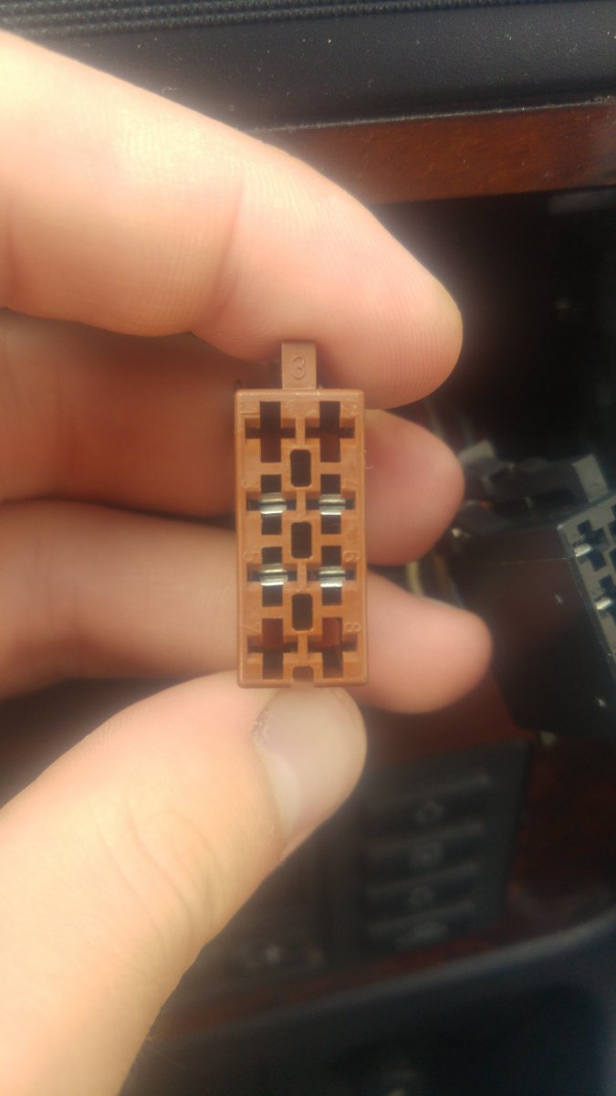

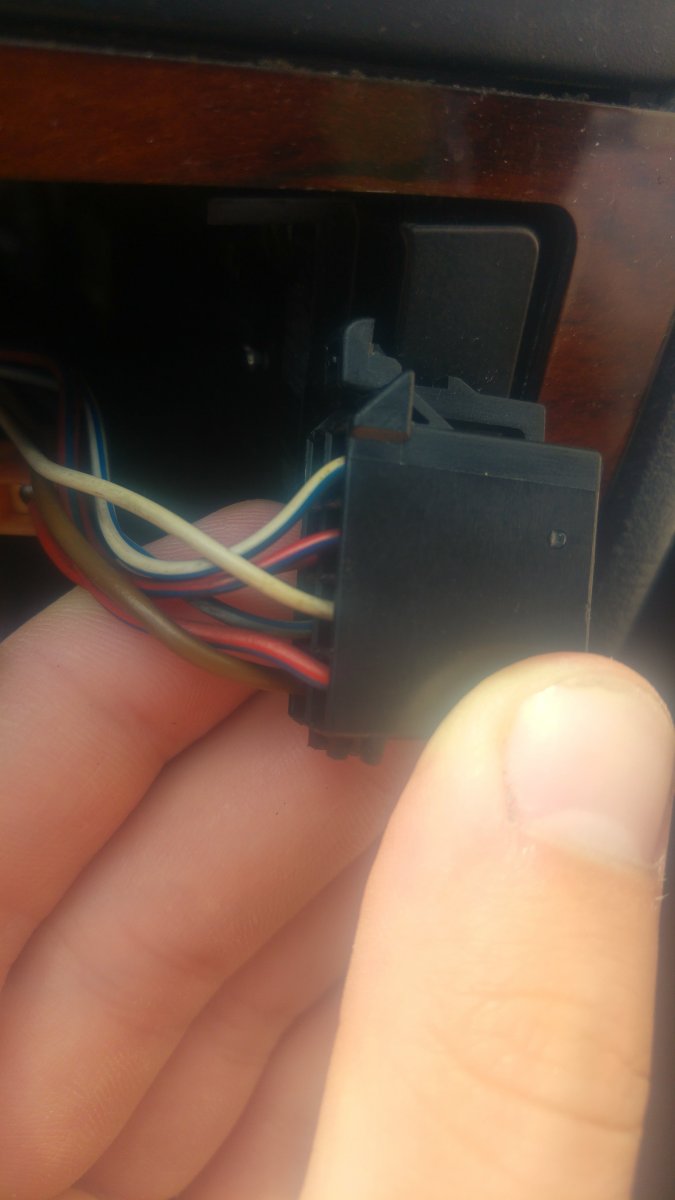

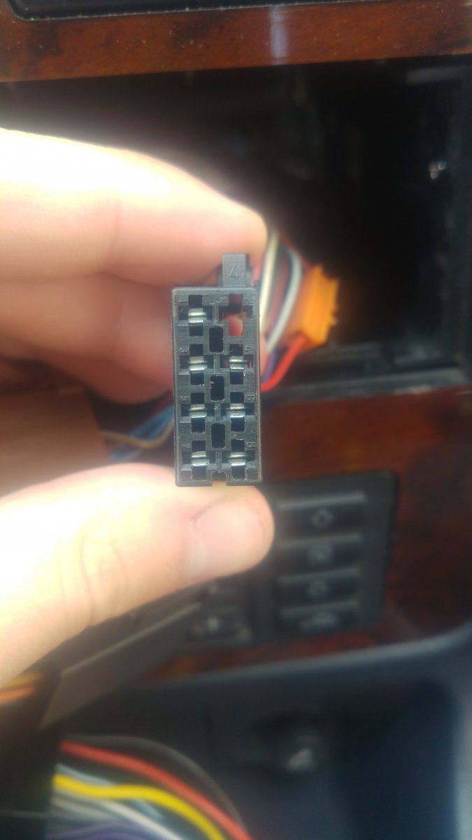

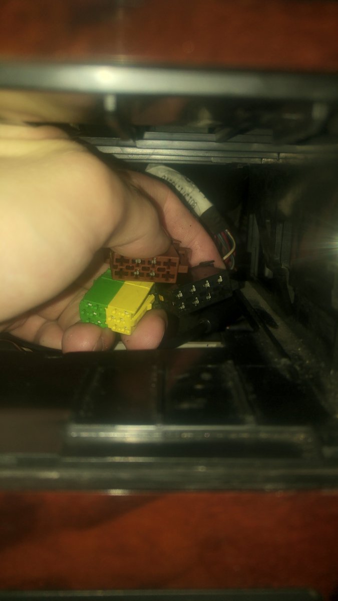

Oto zdjęcia starego i nowego radia, a także wtyczki jakie były w samochodzie.
Z góry dzięki za wszystkie odpowiedzi:)
Post widzę stary ale akurat jestem w temacie to pomogę, wystarczy taka kostka z allegro za 30zl i wszystko wraca
Tak jak kolega u góry napisał.

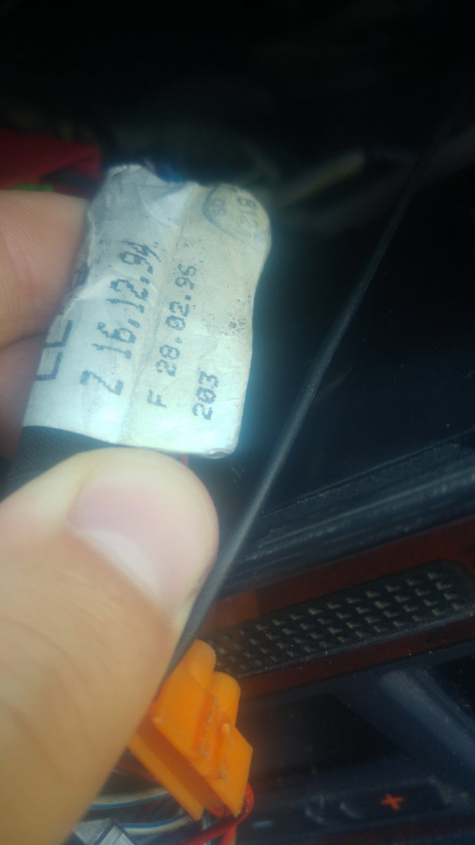

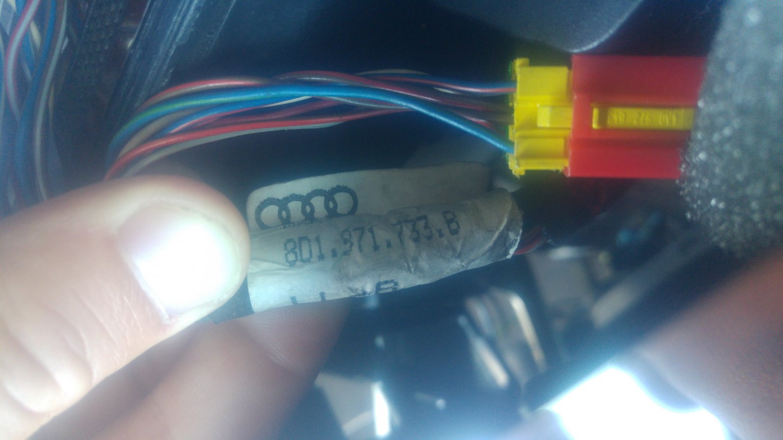

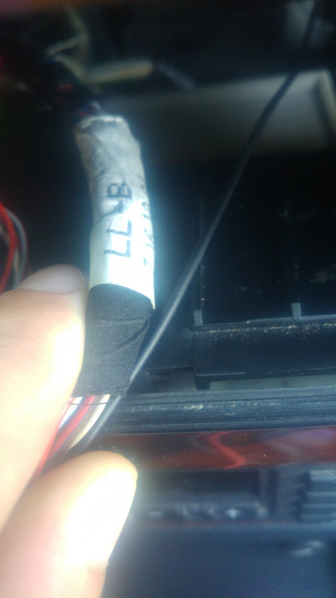

@adam1995 możesz zrobić zdjęcie i tu wstawić? tej naklejki na wiązce do radia, na której widnieje nr. części 8D9...
Tam jest 8d1 niestety, nie mój kod :/
Dzięki bardzo za odpowiedzi. Kostka kupiona i głośniki działają idealnie:radocha:. A o co chodzi z tym numerem części?
Super że ruszyło. Z tym numerem części chodziło o to, żebyś zrobił zdjęcie tej białej naklejki na wiązce do radia. Tam jest podany numer części. Szukamy kogoś, kto ma taką samą wiązke do radia jak kolega @Bolek420 bo u niego w aucie poprzedni właściciel uciął wszystkie kostki i do ładu nie można dojść z podłączeniem nowych jak w oryginale.
Dokładnie fajnie by było gdybyś zrobił fotkę numer tej wiązki do radia

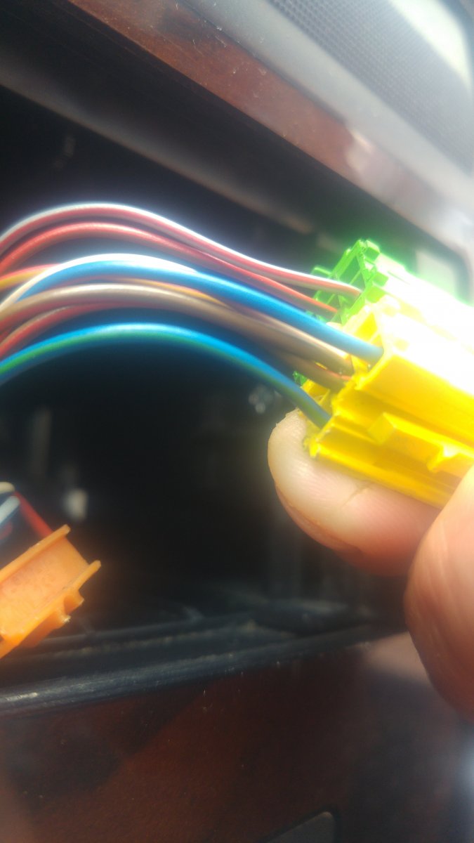

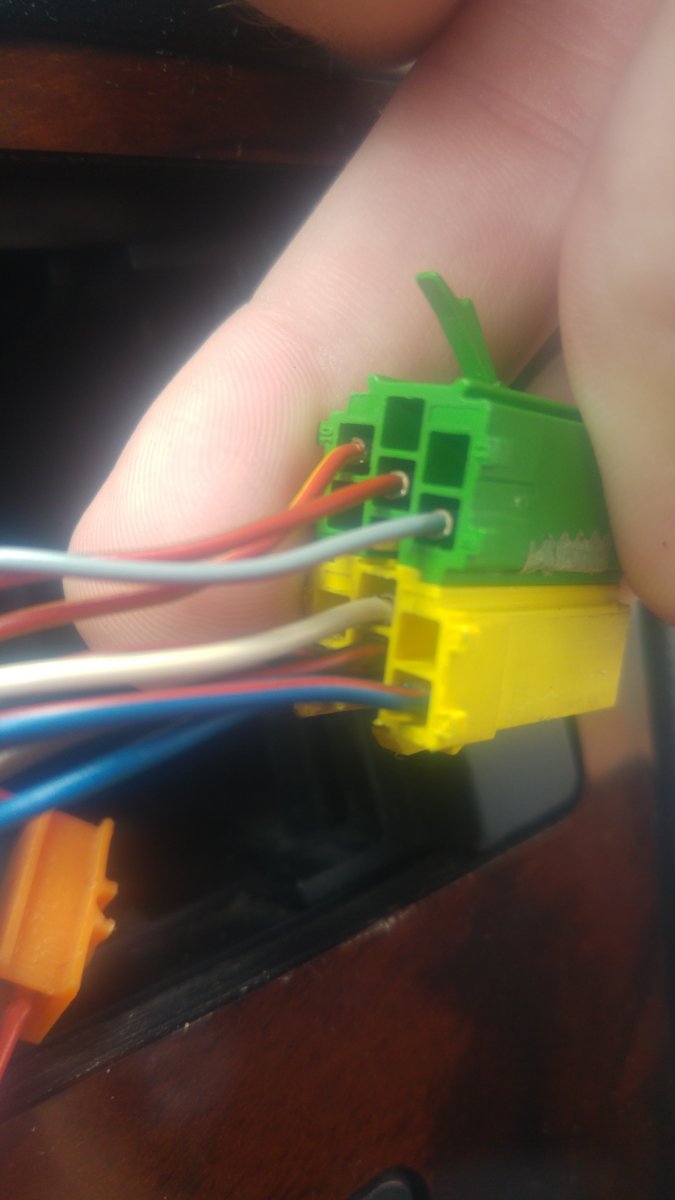

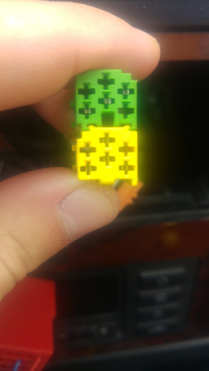

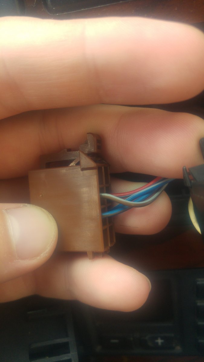

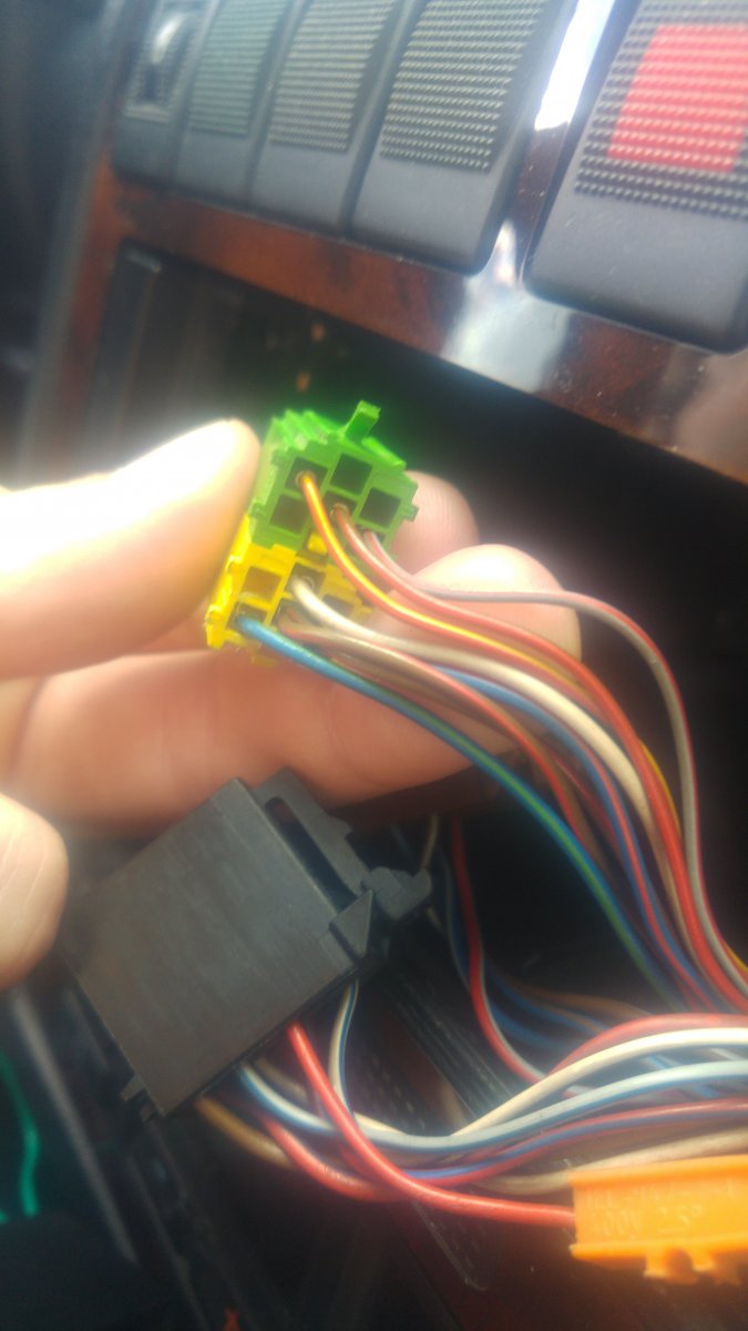

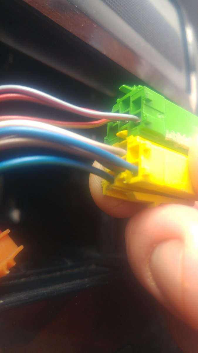

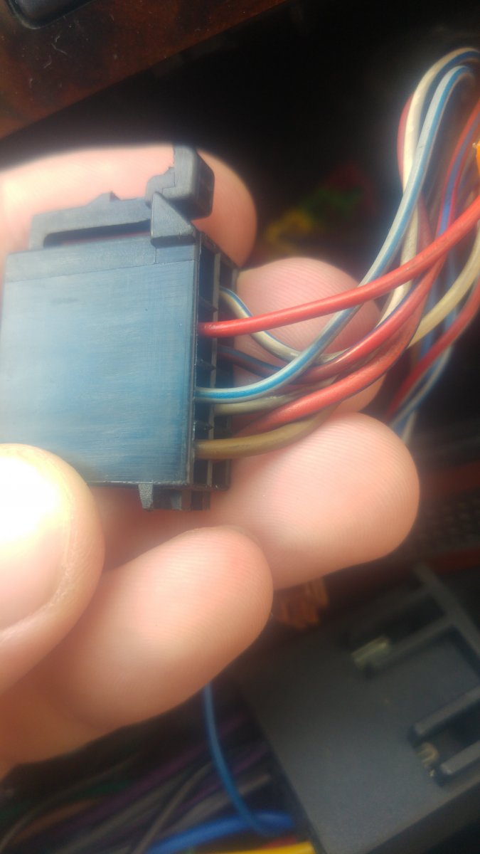

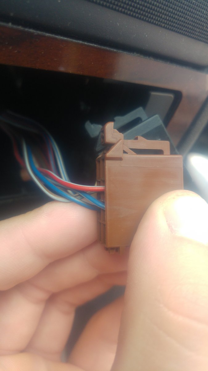

Czołem! Sorki, że tyle to trwało, ale ostatnio krucho u mnie z czasem:sorry:. Oto fotki, mam nadzieję, że chociaż trochę pomogą:).
Podrzuć ładne zdjęcie kostki żebym widział jakie kable do jakiego pinu ida, masz chyba ta sama wiązkę co ja różni się litera na końcu ale mam zmieniarke i może przez to, byłbym wdzięczny bardzo ?
Tak to wygląda. Daj znać czy udało Ci się podłączyć:)
Dzięki twojemu zdjęciu znalazłem wzbudzenie do wzmacniacza i wkoncu wszystko zagrało jak trzeba, wielkie dzięki ?
