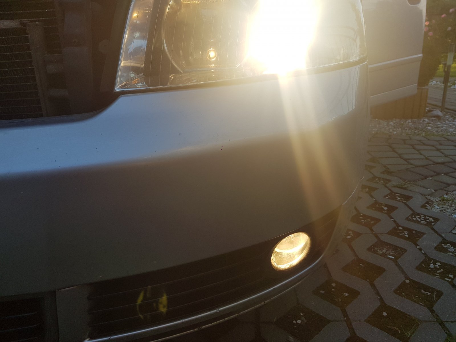

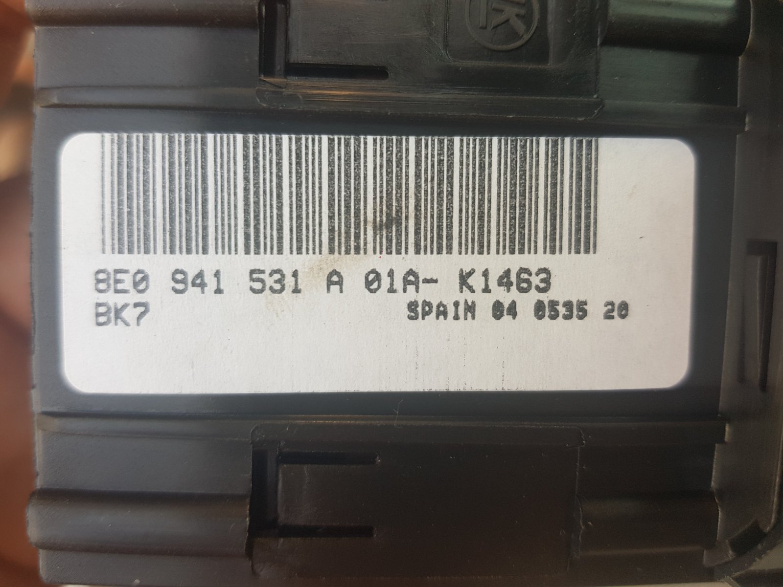

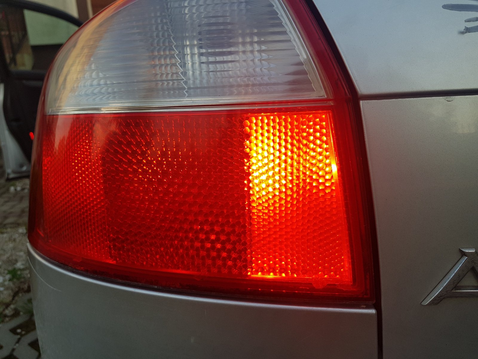

Aktualnie mam problem z przełącznikiem świateł. Ten który posiadam ma oznaczenie 8E0 941 531 A , a dalej to 01A- BK7. Po uruchomieniu zapłonu światła mijania się zapalają, przełącznik jest na pozycji 0.
Czyli chyba ten przełącznik ma funkcję auto świateł. Problem polega na tym iż nie ma świateł przeciwmgielnych z przodu i tego z tyłu.

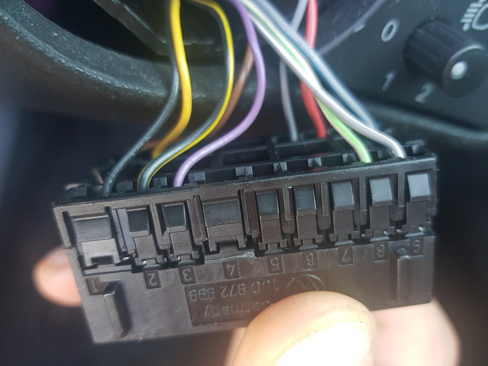

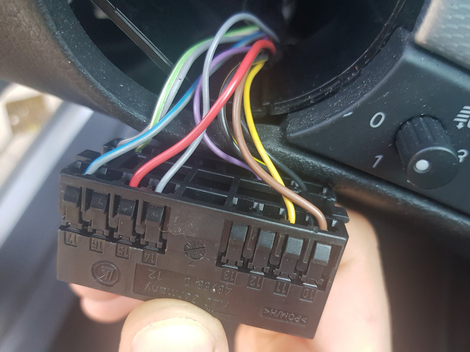

Wyjąłem przełącznik i mogę napisać kable jakie są podpięte pod konkretne piny:
1 - czarny, 2 - żółto-czarny, 3 - fioletowy, 4-7 puste, 8 - zielono-biały, 9 - szaro-biały, 10 - brązowy, 11 - żółty, 12-13 puste, 14 - szary, 15 - czerwony, 16 - puste, 17 - niebiesko-szary
Proszę uprzejmie o pomoc osób, które znają się w temacie i wiedzą jak można pozamieniać te piny bez konieczności kupowania włącznika, tak aby działały światłą przeciwmgielne
Pin 1 – Zasilanie świateł mijania i postojowych po stacyjce (WE) [czarny]
Pin 2 – Zasilanie świateł przeciwmgielnych (WE) [czerwono/żółty]
Pin 3 – ??? [fioletowy]
Pin 4 – x
Pin 5 – x
Pin 6 – x
Pin 7 – x
Pin 8 – Zasilanie przednich świateł przeciwmgielnych (WY) [biało/zielony]
Pin 9 – Zasilanie tylnego światła przeciwmgielnego (WY) [szaro/biały]
Pin 10 – Masa przełącznika świateł [brązowy]
Pin 11 – Zasilanie świateł mijania (WY) [żółty]
Pin 12 – x
Pin 13 – x
Pin 14 – Zasilanie świateł postojowych (WY) [szary]
Pin 15 – Zasilanie świateł postojowych, stałe z akumulatora (WE) [czerwony]
Pin 16 – x
Pin 17 – Zasilanie przełącznika świateł [2x szaro/niebieski]
Tylko dopytam, w woli ścisłości wiesz, że aby włączyć przeciwmgielne musisz przełączyć najpierw na postojowe lub mijania (nie może być na 0) a następnie pociągnąć włącznik do siebie? Na raz przednie na dwa przód i tył.

Światła same się naprawiły. Nie wiem jak, lecz jest już po problemie. Po prostu zamontowałem włącznik spowrotem i podłączyłem kostkę. Działa lecz zniknęły światła mijania z pozycji zero.
Ale chrzanić to, mijania są oczywiście jak sie przełączy w prawo na mijania.

czyli zapewne coś nie łączyło w kostce włącznika świateł, bo właśnie w takim przypadku tzn. np braku włącznika światła świecą z automatu.
