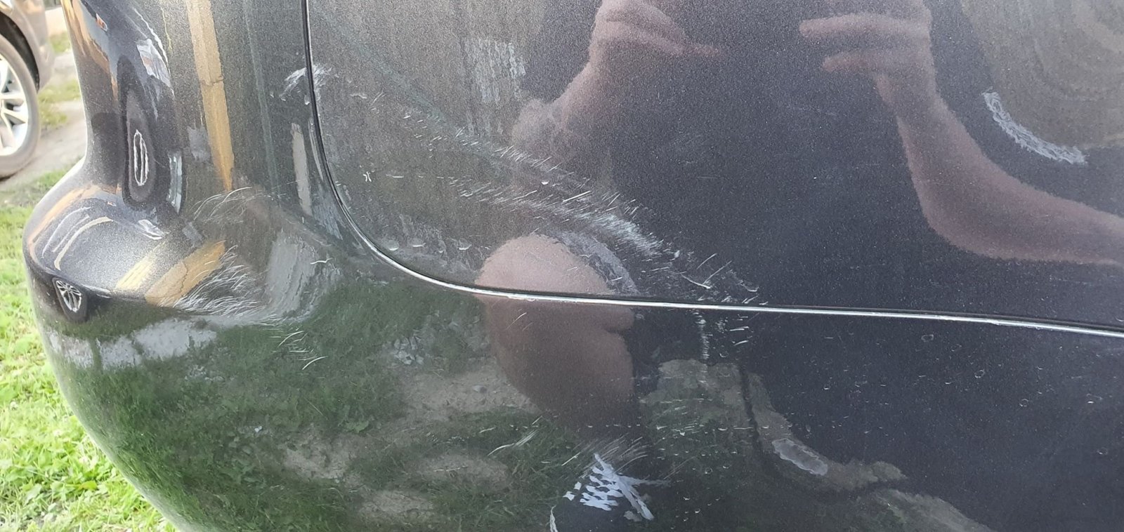

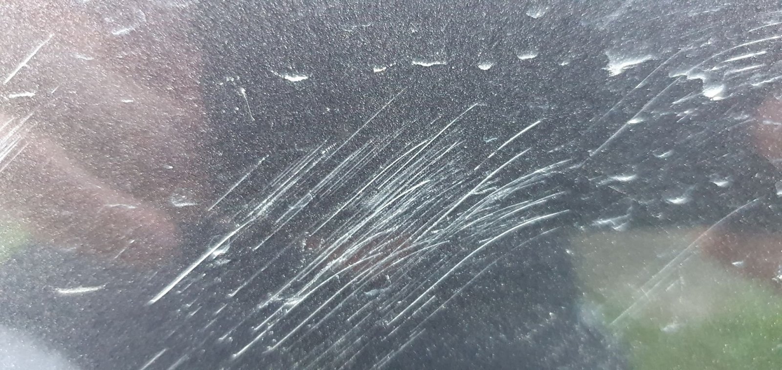

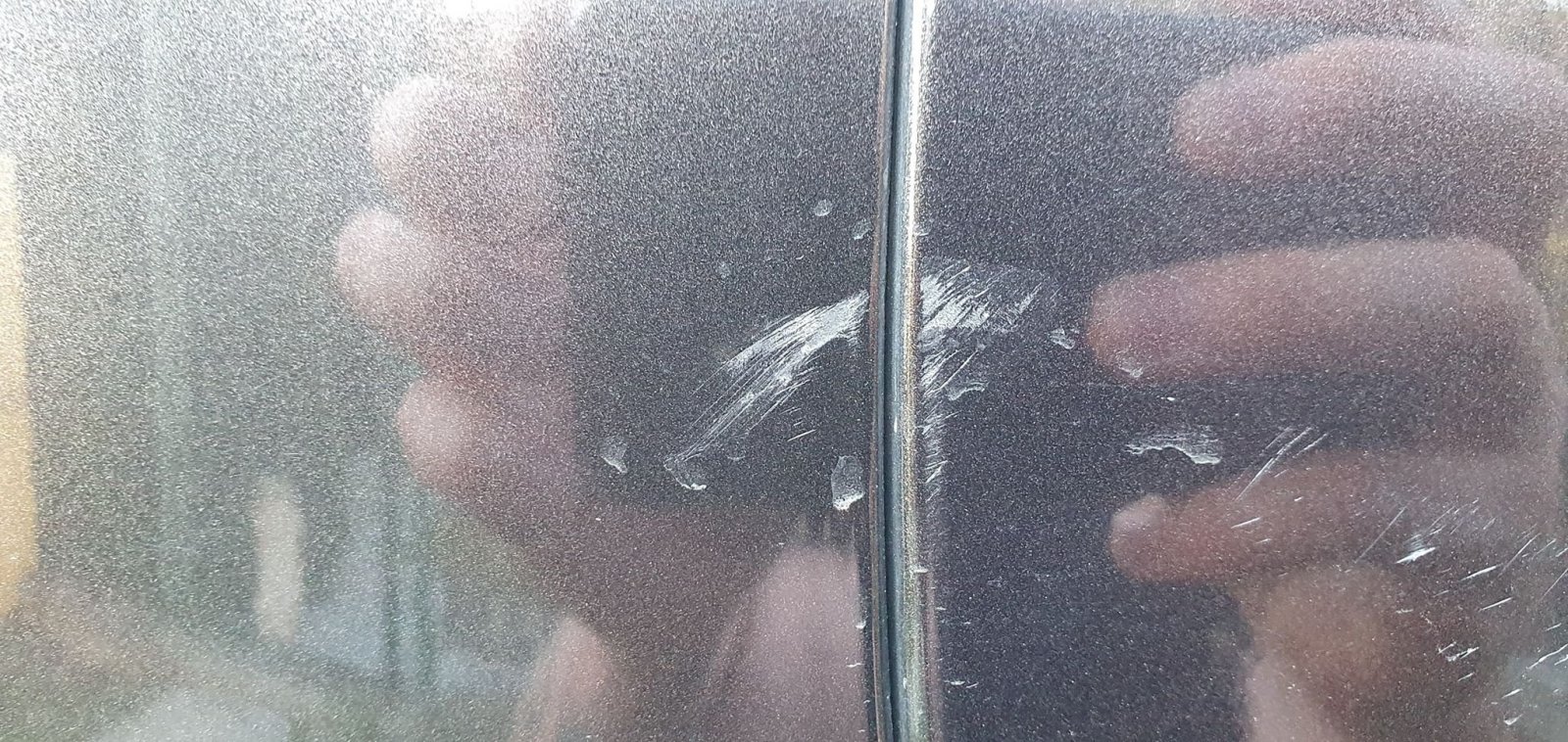

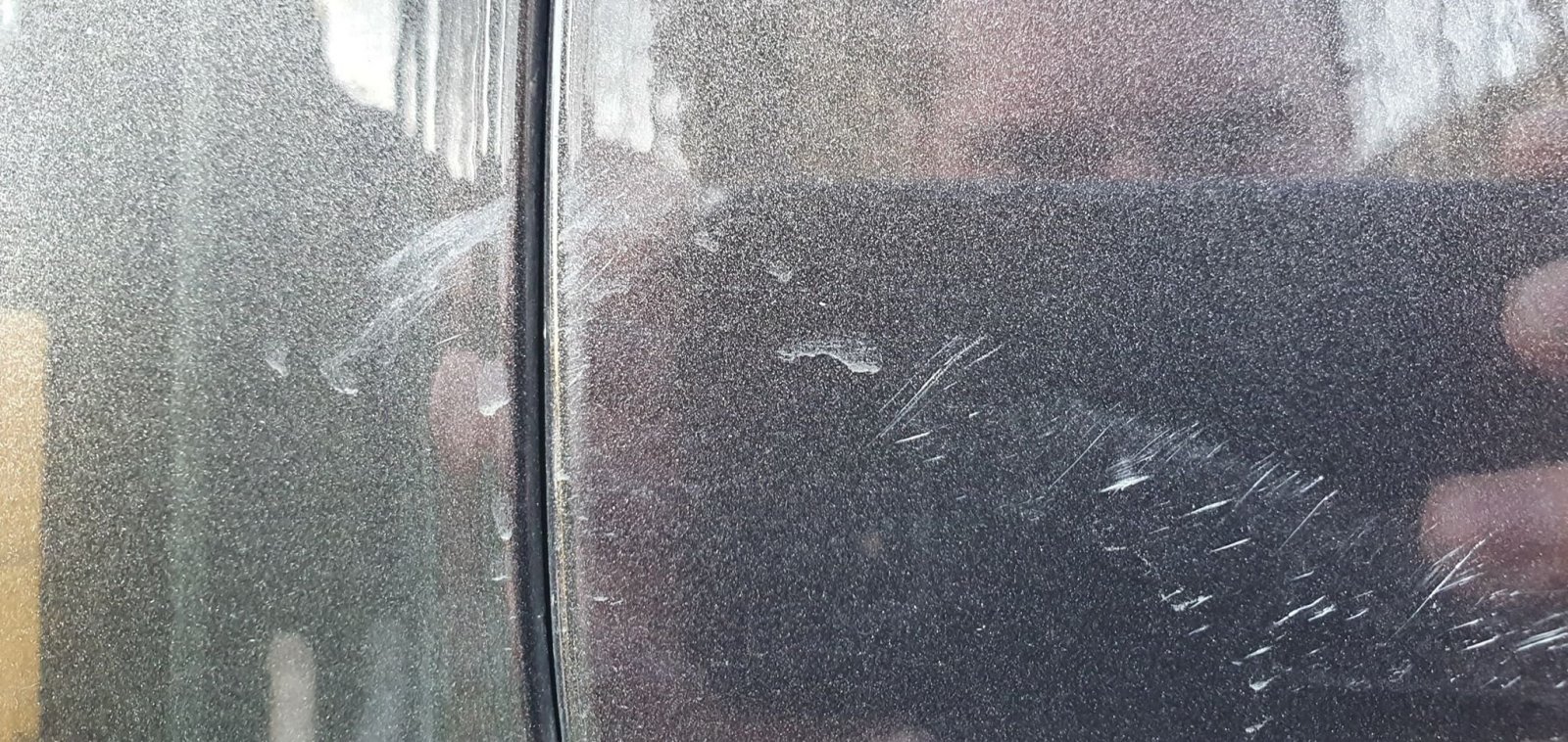

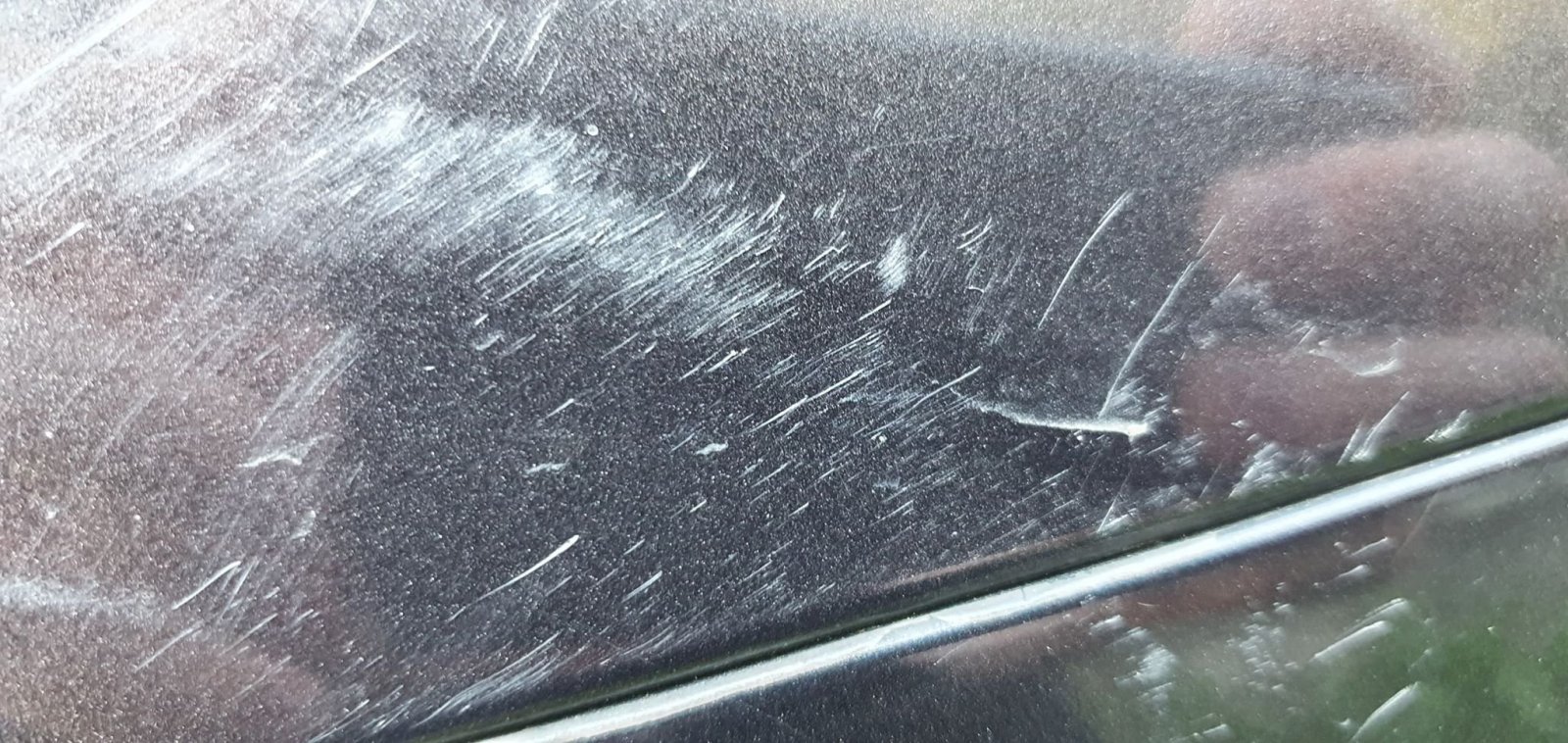

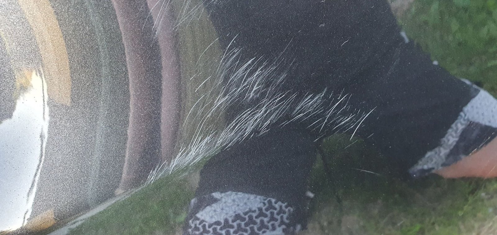

Cześć wam. Ostatnio gościu cofając na parkingu puknął w moje auto. Przerysowane są 2 elementy, tylni zderzak oraz tylni błotnik. Rzeczoznawca wycenił szkodę na 800zł. Poniżej przedstawiam zdjęcia szkody. Proszę Was o podzielenie się opinią co mam zrobić? Zgodzić się na to 800zł i wypolerować te 2 elementy? Czy się odwołać ? Malować? jestem trochę w kropce, ponieważ nie wiem co mam zrobić. Auto nie było nigdy bite, lakier jest oryginalny, czy po polerce będzie widać różnice lakieru? Czy polerka w ogóle pomoże? Czekam na wasze opinie

Ta szkoda powinna zostać oszacowana na 1600 zł i to przy założeniu, że nie doszło do uszkodzeń elementów mocujących zderzak.
