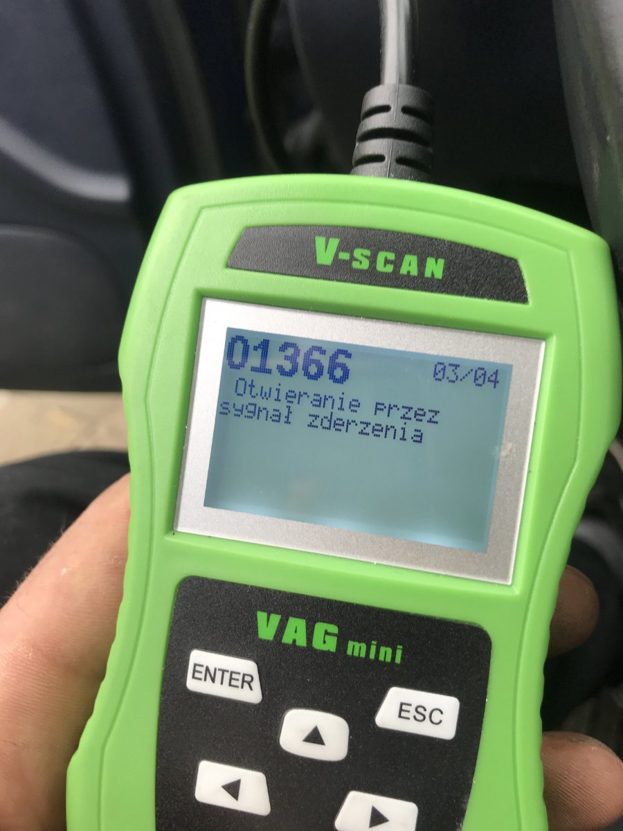

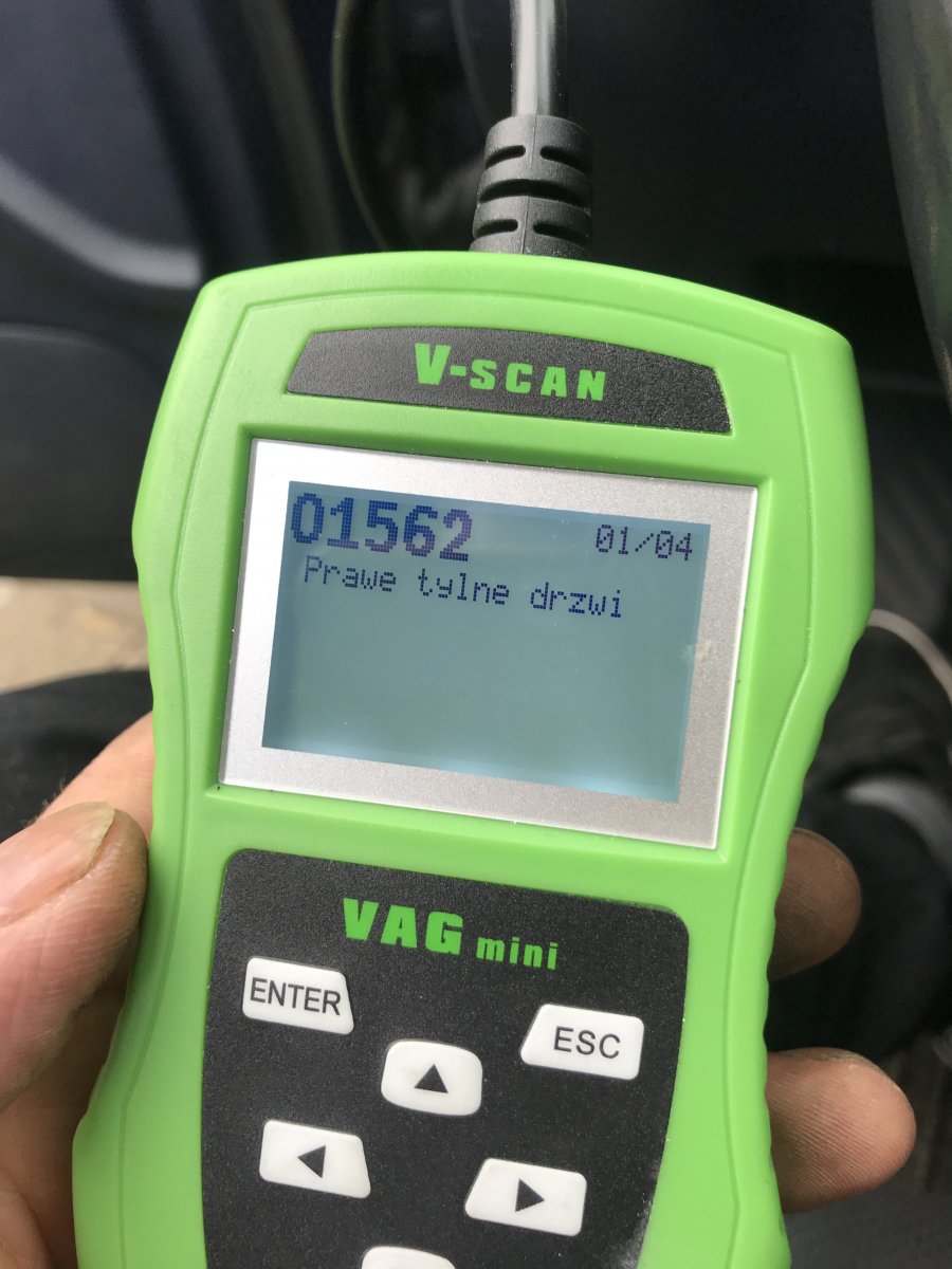

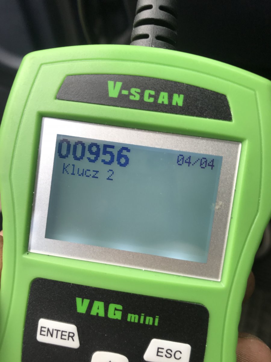

Sprawdzałem tanim skanerem, wiec nie wiem czy wiarygodny:
nie wiem o co chodzi z drzwiami bo wszytko działa dobrze, dzwona tez nie było.
wypadało by przypisać klucz do MK od nowa (na forum znajdziesz co i jak)

co do 01562:
WIKI.ROSS-TECH.COM
co do 1366 to pewnie wtyczka od modułu airbag'a nie łączy:
WIKI.ROSS-TECH.COM

Kupiłem używany pilot, przypisałem i problem rozwiązany, a prawe tylne drzwi była wiązka uszkodzona, złamana
