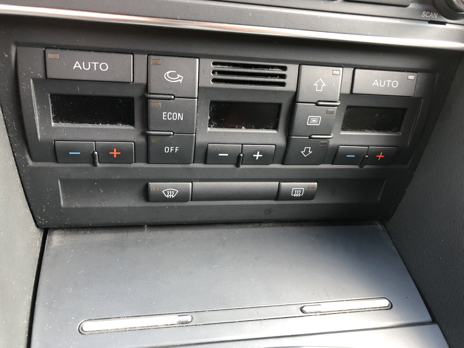

liszka33 Opublikowano 21 Lipca 2020 Opublikowano 21 Lipca 2020 Dzień dobry, Posiadam Seata exeo, rocznik 2011, model bliźniaczy do A4 B7. Mam bardzo specyficzny problem, ostatnio klimatyzacja miewała przerwy w działaniu, tzn chłodziła, po chwili przestawała. Problem mijał na jakiś tydzień, znowu to samo. Kilka dni temu klimatyzacja przestała w ogóle chodzić, natomiast same z siebie zaczęły grzać przednie fotele. Byłem na serwisie klimatyzacji, bo myślałem ze czynnik się skończył, ale gościu powiedział ze nie potrafią klimatyzacji w żaden sposób odpalić, również po podpięciu do komputera nie pojawiły się żadne błędy. Ktoś wie co może być przyczyną? Fotele grzeją natychmiast po odpaleniu silnika, nie ważne czy panel klimatyzacji jest włączony czy nie.

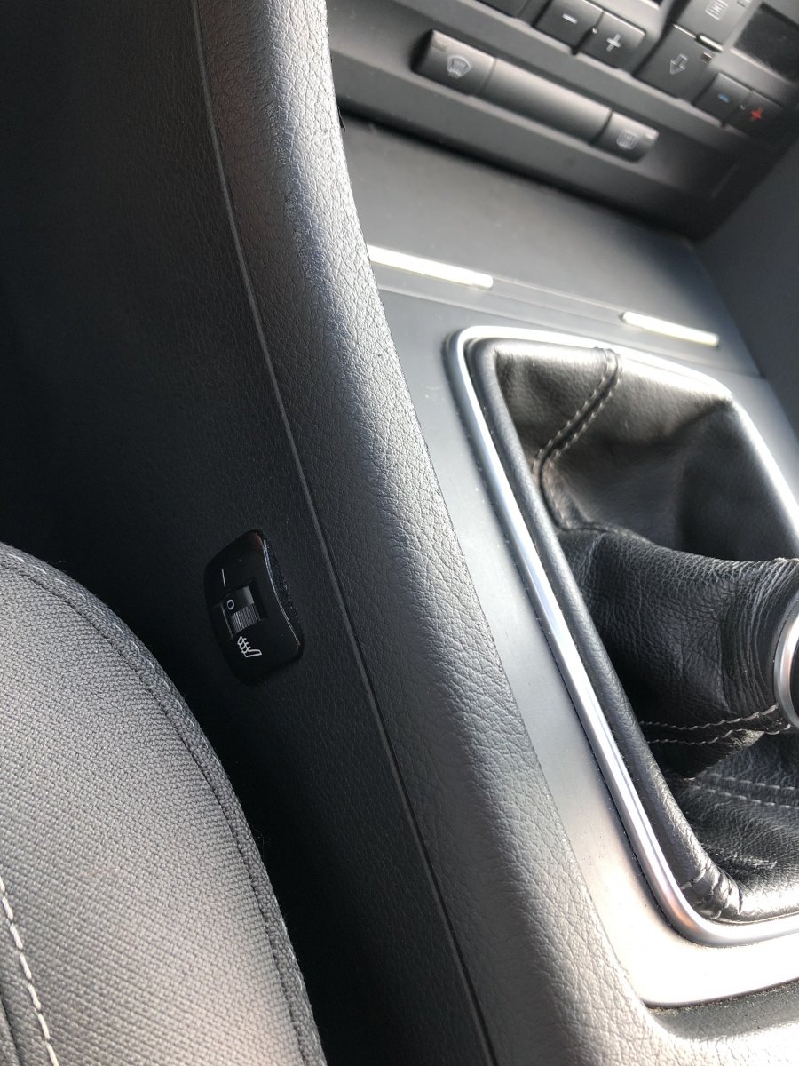

liszka33 Opublikowano 21 Lipca 2020 Autor Opublikowano 21 Lipca 2020 U mnie ogrzewanie foteli jest z boku konsoli, a nie w panelu. Myślisz ze to właśnie panel może być winny?
pila24 Opublikowano 21 Lipca 2020 Opublikowano 21 Lipca 2020 A to było tak z fabryki? Wygląda na samoróbę,przecież w exeo były te same panele co w b7 z pokrętłami od grzania foteli.
liszka33 Opublikowano 21 Lipca 2020 Autor Opublikowano 21 Lipca 2020 Z ciekawości sprawdziłem oferty samochodów na olx, i w exeo raczej był panel klimatyzacji bez foteli. Po podmianie panelu trzeba go jakoś programować czy od razu działa?
pila24 Opublikowano 21 Lipca 2020 Opublikowano 21 Lipca 2020 22 minuty temu, liszka33 napisał: Z ciekawości sprawdziłem oferty samochodów na olx, i w exeo raczej był panel klimatyzacji bez foteli. Po podmianie panelu trzeba go jakoś programować czy od razu działa? Coś słabo szukałeś,pierwszy z brzegu exeo i ma grzane dupki z panelu,przypisujesz vin w apatacjach kanał 81 i tyle. Tyle że nie wiem jak u Ciebie te grzanie jest podłączone,bo na pewno nie idzie przez panel jak z fabryki. Seat Exeo 1.8benz, 2011r. Klima, Navi, Niski Przebieg, Piękny, Okazja Olsztyn • OLX.pl WWW.OLX.PL DO SPRZEDANIA PRZEPIĘKNY SEAT EXEO Z 2011R. W WERSJI KOMBI. EXEO JEST W REWELACYJNYM STANIE ZARÓWNO TECHNICZNYM JAK I WIZUALNYM. SEAT WYPOSAŻONY JEST W SILNIK...
liszka33 Opublikowano 21 Lipca 2020 Autor Opublikowano 21 Lipca 2020 Inaczej: znalazłem auta z takim panelem klimatyzacji jak u mnie, czyli bez pokręteł od siedzeń. Ale rzeczywiście, nie widzę nigdzie takich pokręteł jak u mnie. Spróbowałem wyciągnąć bezpiecznik z klimatyzacji, panel nie świecił, ale siedzenia dalej grzały. W dodatku według instrukcji bezpiecznik numer 44 jest od ogrzewanych foteli, a u mnie to gniazdo jest puste

pila24 Opublikowano 22 Lipca 2020 Opublikowano 22 Lipca 2020 8 godzin temu, liszka33 napisał: Jest ktoś w stanie sprawdzić wyposażenie auta po VINie? Bo jeśli grzane fotele były dokładane, to może te sprawy nie są powiązane i źle szukam. Podaje VIN: VSSZZZ3RZBR022226. Możliwe ze masz wpiete te grzanie pod jakiś inny bezpiecznik w skrzynce,bądź też +12v bezposrednio ze śrub za pedałami (i jakiś bezpiecznik na przewodach). Awaria regulacji nastąpiła i grzeją cały czas.
