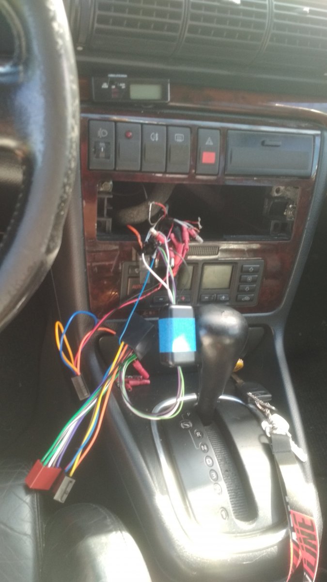

Pomarańczowo-fioletowy to CAN-Bus high, pomarańczowo-brązowy CAN-Bus low. Siedzą w kostce zielonej pierwszy na pin 7 a drugi na pin 12.
Potrzebne gdy masz oryginalne radio żeby go załączyć bo jak sie nie myle, dlatego nie masz +12v po stacyjce bo oryginalne radio załączane jest po CAN. Dlatego masz podciągnięty plus po stacyjce z klimy.

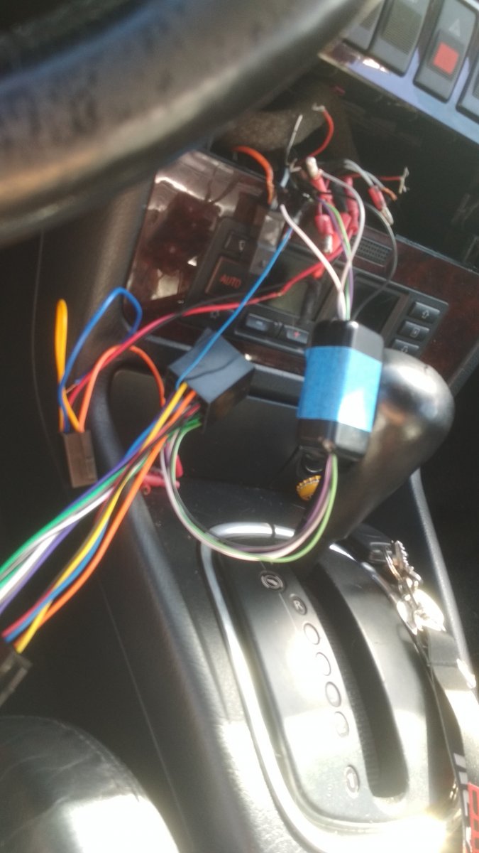

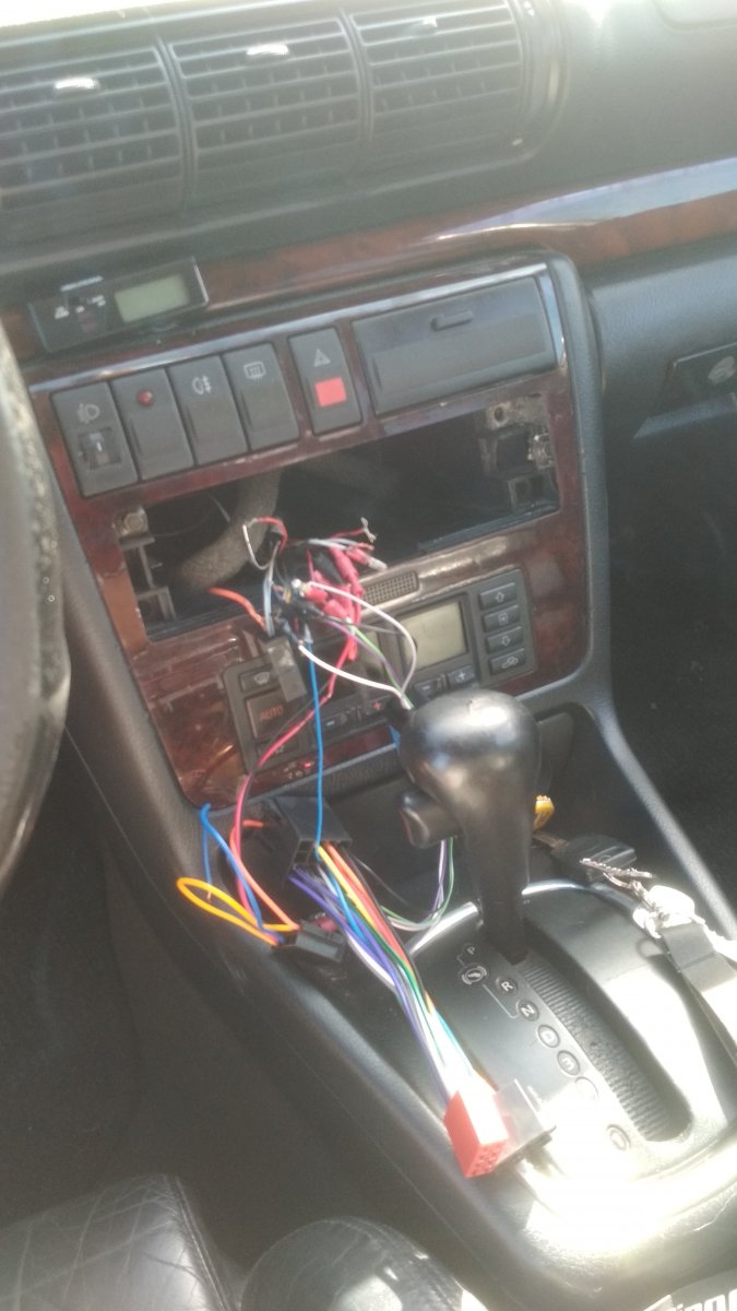

Małe zamieszanie było z kostka bo przyszła antena, musiałem czekać znowu na kuriera i doszły kable. Podłączyłem wd. schematu i lipa, nie działa. Interesuje mnie jakie kable i gdzie mam mieć podpięte w kostce ISO czarnej 8 pin tej prądowej. Do radia wystarczy 3 a żeby to zagrało ile? Jest ten niebieski kabel, podejrzewam że wzbudzenie wzmaka ale jak go dotykam do + to brak efektu, jakieś pomysły?

Zbudzenie znalezione i wszystko gra jak należy, wkoncu będzie radio w aucie ?
Długo nie trwała radość, dzisiaj jadę i coś czuję że nie ma basu, okazuje się że jak dam trochę głosniej to tuba się wyłącza, jak scisze to coś tam gra, wczoraj było ok, jakieś pomysły? I skąd najbliżej wziąć stałego plusa?
Ok źle zbudzenie było podpięte. Zostało z tym stałym plusem
