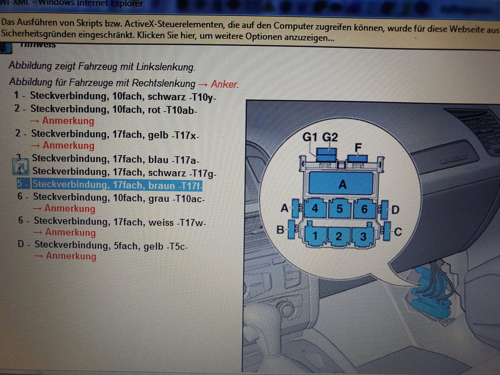

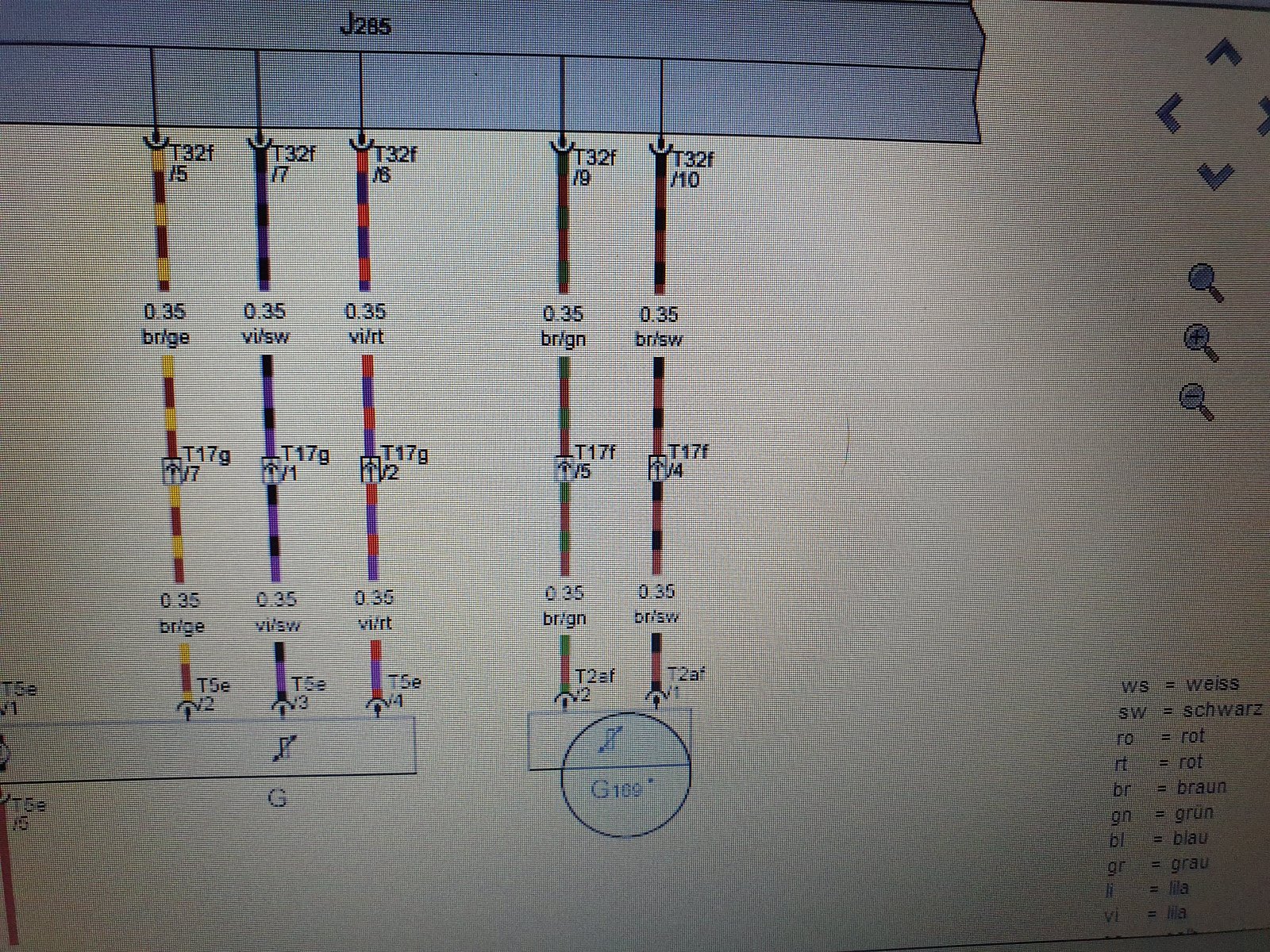

Jeżeli chodzi Ci o podłączenie czujnika G169 do pomiaru poziomu paliwa stosowanego tylko w wersjach quattro oczywiście.
Schemat strona Nr. 110/23
Idą z kostki w baku na złącze T17f (brązowe) przy słupku A strona pasażera na piny nr. 5 i nr. 4. Dopiero na zegary na 32 pinową kostke T32f na piny nr.9 i nr.10.
Na schemacie elektrycznym ogrzewania postojowego Nr. 27/5  jest inne podłączenie czujnika G169, a mianowicie do kostki T6r zaciski 3 i 5. Mógłbyś wytłumaczyć z czego wynika ta różnica względem schematu który zamieściłeś powyżej?
Edytowane przez lucasek
Złego schematu użyłeś.
