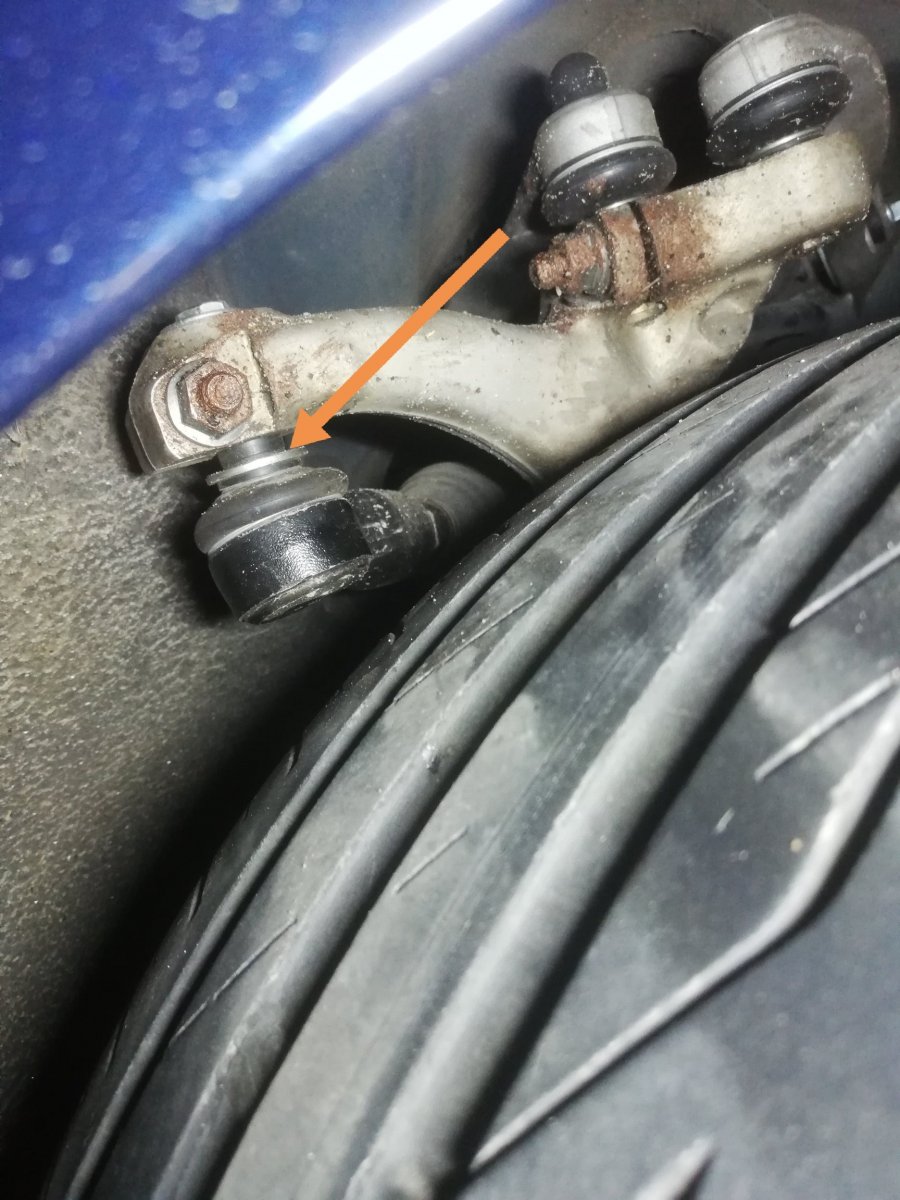

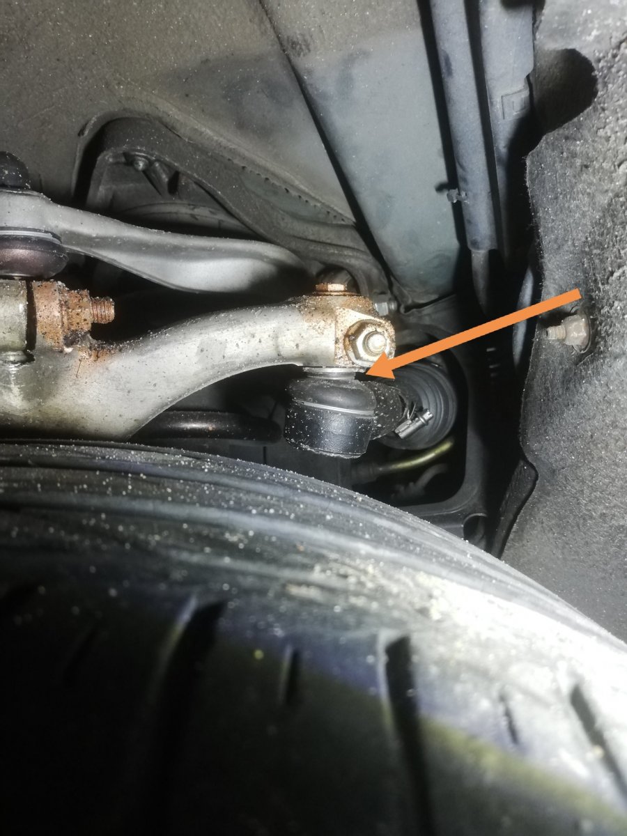

Jestem świeżo po wymianie kompletu zawieszenia, robiłem to u mechanika, dzisiaj zwróciły moją uwagę końcówki drążków a właściwie ich spasowanie. Po lewej doszedł ładnie do zwrotnicy, po prawej jakby nie był dosuniety, wszystko widać na foto.
Czy jest się czym przejmować czy popuścić śruby i poprawić? To w końcu końcówka drążka i wolałbym spać spokojnie.

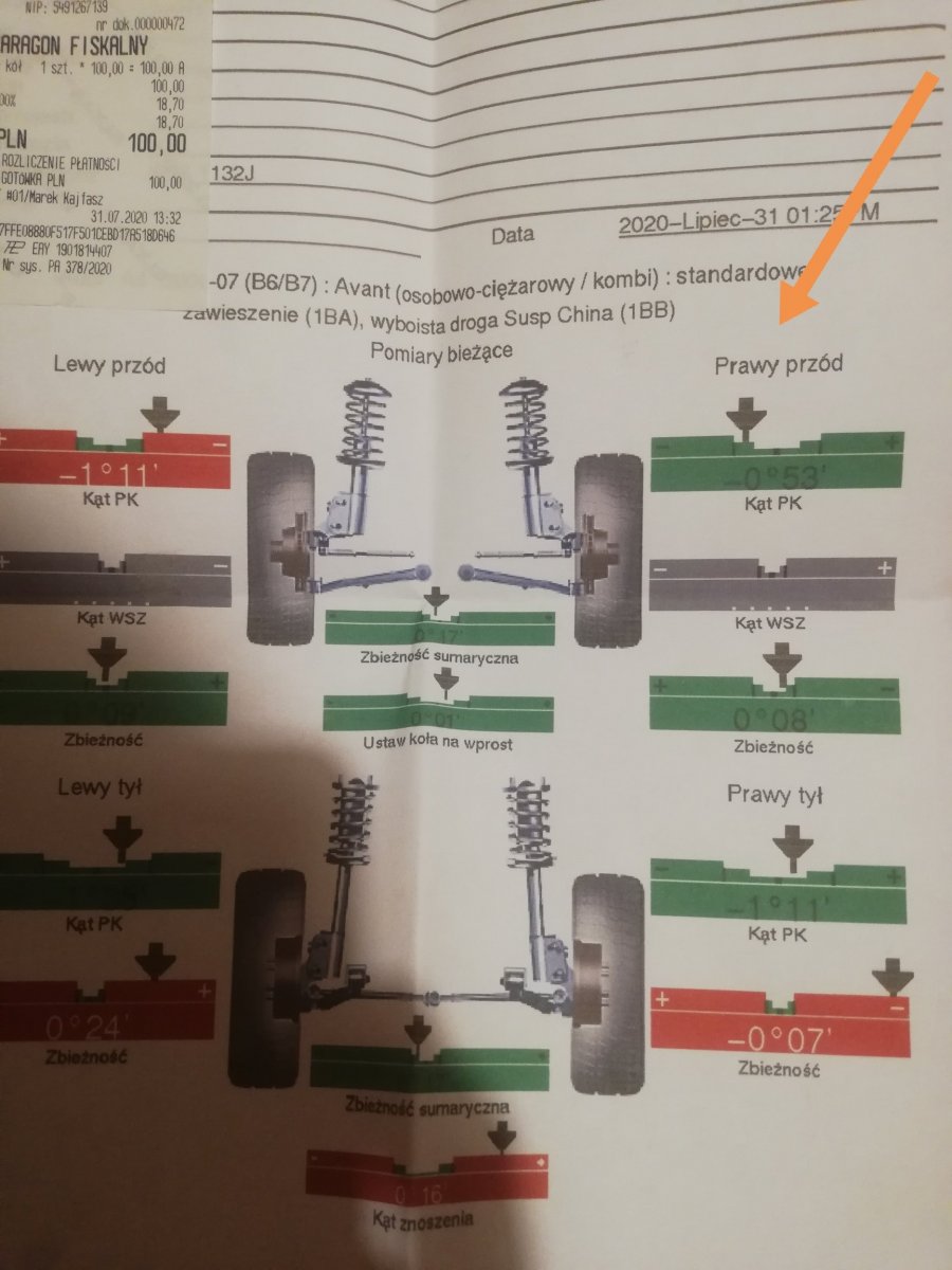

Zbieżność wyszła tak:
Dziwnie to wygląda niby wypaść nie powinno, bo sworzeń w zwrotnicy jest sfrezowany i trzyma go ta pozioma śruba. Możliwe, że końcówka drążka podłej jakości i sfrezowanie jest "wysoko " i inaczej nie dało się założyć, a powinno to wyglądać jak na pierwszym zdjęciu.
Wygląda wszystko normalnie.
Jak widać sworzeń nie jest stożkowy jak to zazwyczaj bywa, tylko jest prosty z wyfrezowaniem pod śrubę ściskającą. Wyfrezowanie jest większe od śruby po to żeby można było zrobić regulację. Ruch w pionie sworznia względem zwrotnicy powoduje zmianę kątów. Nie wdając się w szczegóły zbieżność masz dobrze. Do delikatnej poprawy kąty pochylenia koła, ale w B6 można to zrobić tylko poprzez przesunięcie sanek zawieszenia. Tył też do poprawy ale tam problemem zazwyczaj są zardzewiałe śruby mimośrodowe jednak z tyłu da się zrobić regulację kąta pochylenia koła jak i zbieżności.
