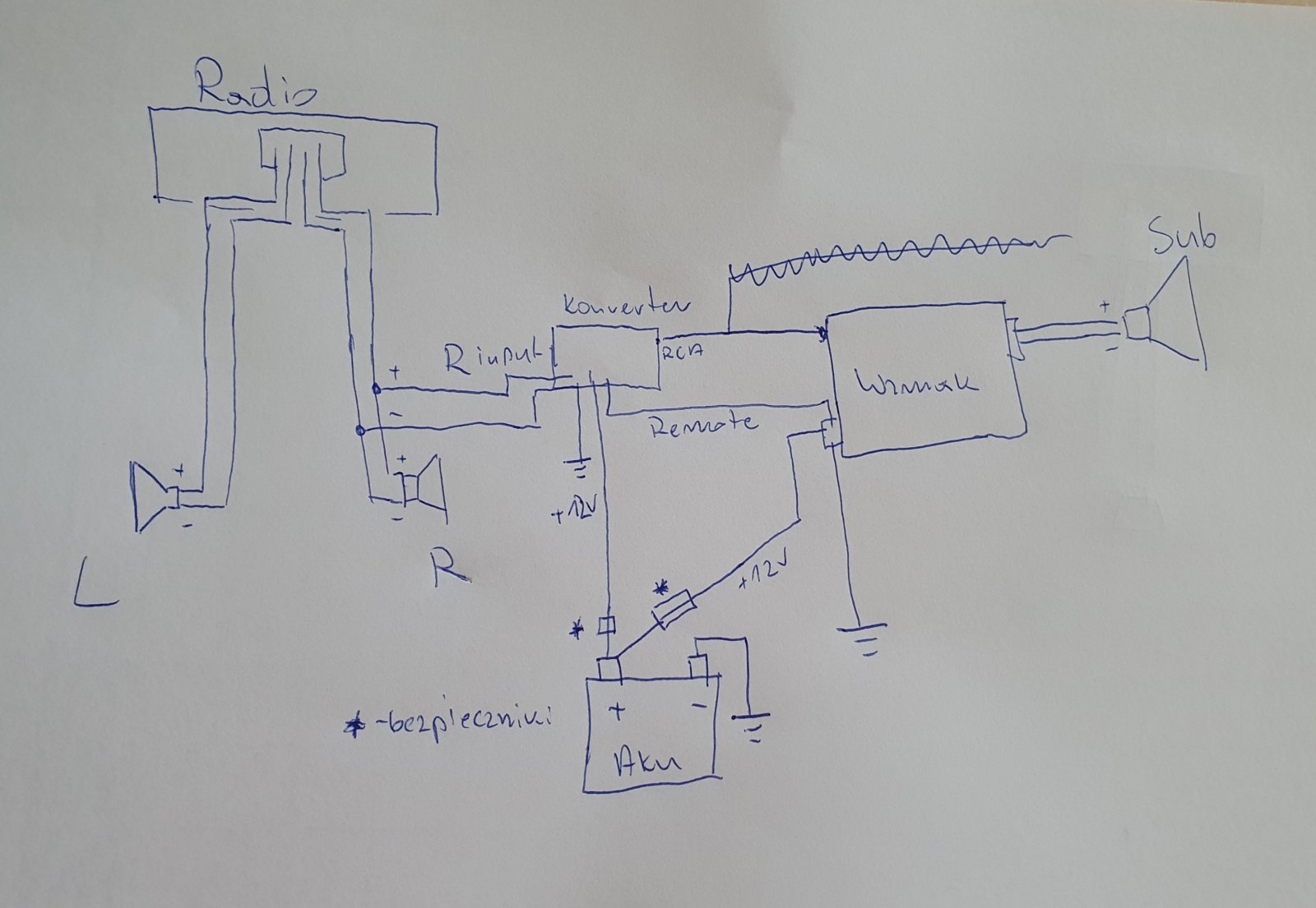

Żaden. Musisz np. taki konwerter wpiąć pod kable wychodzące z tej kostki na głośniki i on generuje sygnał remote (gdy na tych kablach pojawi sie napięcie po uruchomieniu radia). Musisz do tego konwertera podciągnąć tylko masę i 12 V (z akumulatora np. uprzednio wpinając bezpiecznik).

To znaczy , że nie musze podpinać osobnego kabla pod REM we wzmacniaczu ?
Ten konwerter generuje sygnał remote do załączania wzmacniacza. Musisz go podłączyć do wejścia rem we wzmacniaczu. Zastępuje on sygnał remote z radia bo, które masz u siebie takiego sygnału nie ma na wyjściu.

nie rozumiem tylko jednego , jesli mam 2 cinche na wyjsciu i 4 kable na wejsciu to z którego kabla idzie reomte . czy ten konwerter musi miec dodatkowy kabel remote ?
Z tego co sie domyślam chcesz podłączyć wzmak i zasilić nim tylko subwoofer (pojedyńczy głośnik), tak?
Jeżeli tak to potrzebujesz tylko jeden kanał RCA (chinch), załóżmy że weźmiemy w tym przypadku tylko prawy. Wpinasz sie w kable z radia idące na głośnik tylny lub przedni prawy (obojętne). Ten sygnał wchodzi w konwerter. Na podstawie pojawiającego sie na tych kablach napięcia (czyli po uruchomieniu radia) konwerter wysyła sygnał na kabel remote (wychodzący z konwertera) do załączenia wzmaka. Ten kabel remote musisz na wejście wzmaka wpiąć.
Musisz tylko kupić taki bezpiecznik i obudowe, żeby go wpiąć na zasilaniu konwertera z akku, żeby w razie gdy konwerter bedzie miał zwarcie był zabezpieczony.

Na przodzie mam już zalożone Focal Preformance PS 165 FX . Musze tylko je wpiąć pod wzmacniacz dwa wejscia u gory . prawa lewa strona . a na dole Subwoofer Focal preformance 25A4  wejśćie zmostkowane . i w obudowe dedykowana dla B8 avant.

Taki jeden na podłączenie przodu i subwotera wystarczy ?
Idealnie byłoby gdybyś miał 2. Wtedy puszczasz  jednym konwerterem sam przód (sygnał z kabli na przednie głośniki) a drugim tylko sub (sygnał z kabli na tylne głośniki). Alternatywnie możesz kupić tak trójnik rca i jeden z przednich kanałów rozgałęzić i dać go na suba. Tyle że wtedy sub bedzie razem z jednym z tych przednich kanałów sterowany (fader, balace)

A co byś powiedział gdybym podłączył przód pod HIGH INPUT a subwoofer pod LINE Input przez konwerter tylko zeby sie wzmacniacz załączył ?
Można też tak zrobić. Wszystko zależe od wzmacniacza jakiej jest jakości. Niektóre mają nawet już tą funkcję autosense (załączanie wzmacniacza po sygnale high level).
Sa też takie które tego nie maja i jakość przerobionego sygnału z high na low jest kiepska. Wypróbuj może da nawet rade bez konwertera.
