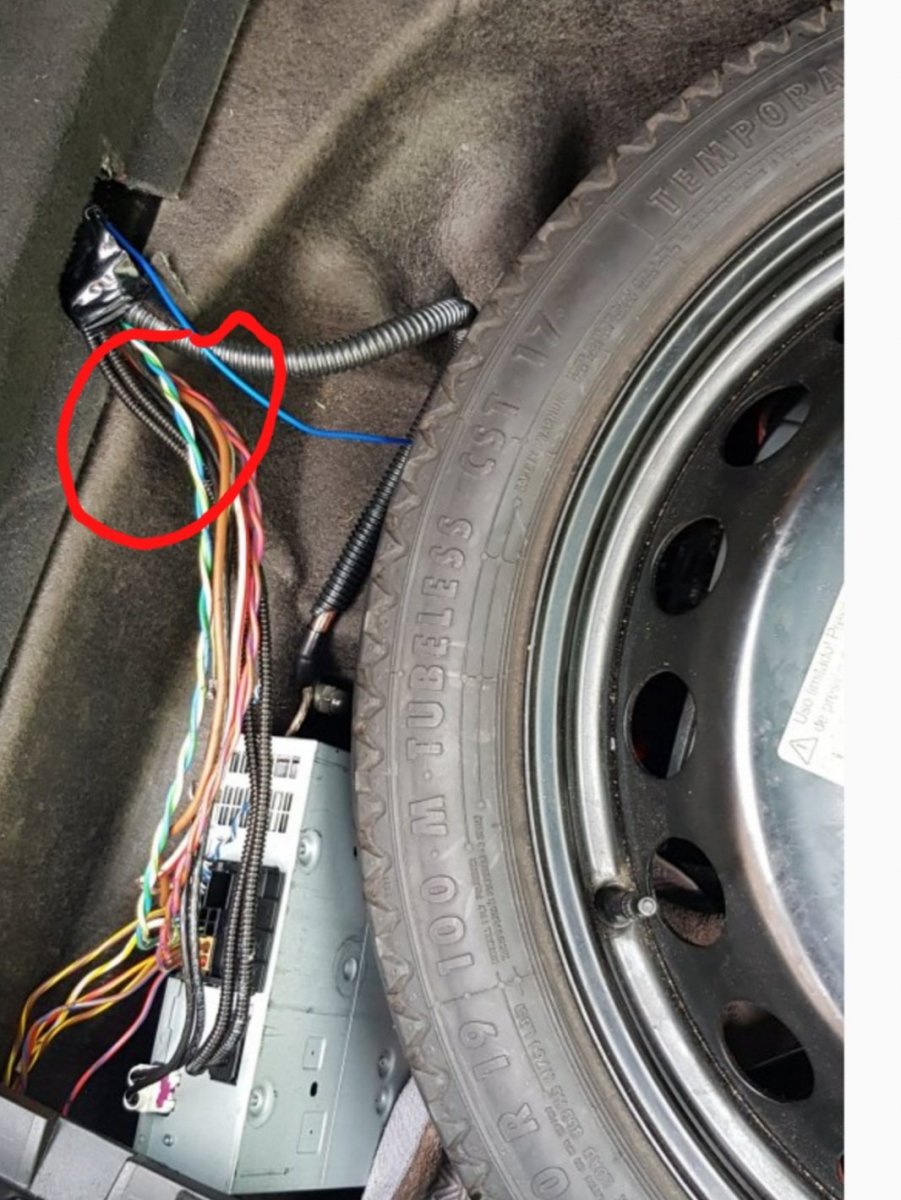

Gdzie wpiąć kabel Remote w Audi A4 B8?
Spróbuj mase która idzie na wzmak i masę od konwertera high/low bezpośrednio dać na mase aku i sprawdź czy dalej to zjawisko zachodzi.
Nie złam albo nie zmiażdż sobie światłowodu w tym miejscu ta podłogą bagażnika.
