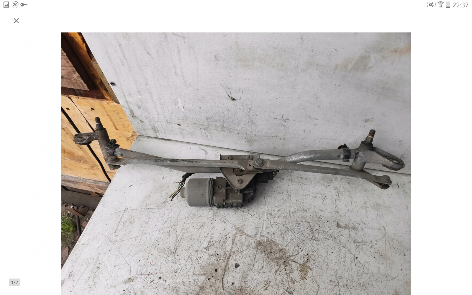

Ustaw ramiona na silniczku w równej linii jak na zdjęciu później,to warunek konieczny.
Jeśli nie pomoże to co kolega wyżej, to podłącz złożony mechanizm do wiązki i druga osoba niech włączy wycieraczki i jeśli po włączeniu trzpienie, na które zakłada się ramiona wykonają minimalny ruch np w dół następnie większy do góry tzn, że jeszcze trzeba przełożyć na silniczku ramie (jest na frezie). Ogólnie po włączeniu ruch trzpieni od ramion ma przebiegać w jednym kierunku (byle odpowiednim :P) i przed montażem najlepiej zrobić to w "rękach" żeby nie demontować i montować tego 10 razy.

Tak myślałem, że z tym trzeba kombinować ale jedynie metoda prób i błędów by wchodziła w grę. Dzięki temu zdjęciu za pierwszym razem ustawione. Dziękuję bardzo za pomoc. Temat do zamknięcia.
