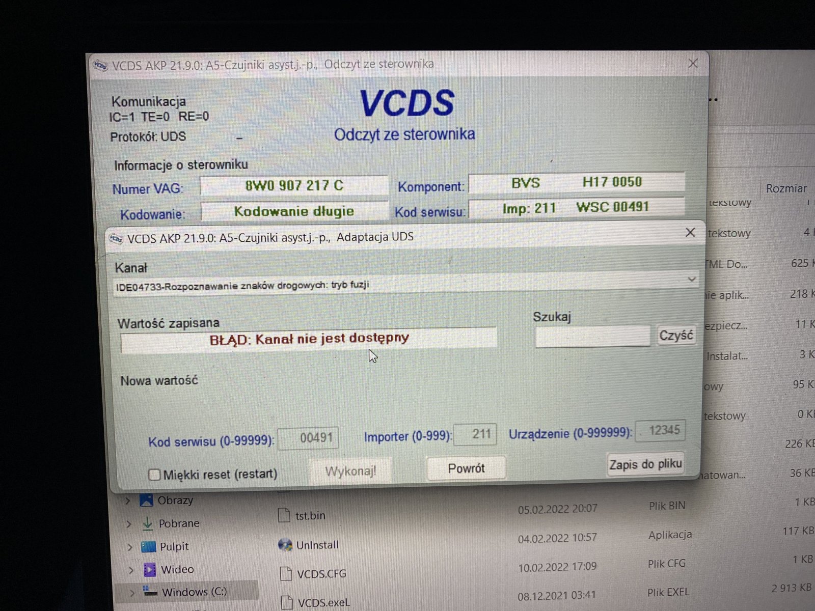

seweryn662 Opublikowano 14 Listopada 2021 Autor Opublikowano 14 Listopada 2021 witam, a jak u mnie w tej pozycji pisze tak: ERROR: Channel not avalible to co to może oznaczać?
Muskel1 Opublikowano 14 Listopada 2021 Opublikowano 14 Listopada 2021 51 minut temu, seweryn662 napisał: witam, a jak u mnie w tej pozycji pisze tak: ERROR: Channel not avalible to co to może oznaczać? W której pozycji, o czym piszesz?
seweryn662 Opublikowano 14 Listopada 2021 Autor Opublikowano 14 Listopada 2021 Wystarczy jedna prosta zmiana w module A5 w adaptacji. Należy zmienić w Road Sign Detection fusion mode na tryb fusion właśnie. W tym co kolega pisał wcześniej
mm1919 Opublikowano 10 Lutego 2022 Opublikowano 10 Lutego 2022 Kolege wyżej chodzi o taki komunikat. Odświeżam post. Czy ktoś może pomoc?
Muskel1 Opublikowano 10 Lutego 2022 Opublikowano 10 Lutego 2022 Jak nie robiłeś parametryzacji kamery to nie będziesz miał tej funkcji aktywnej. 1
