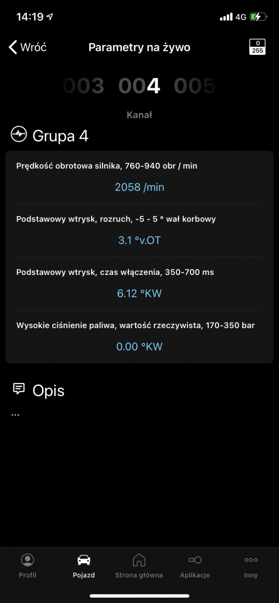

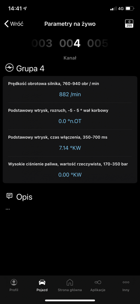

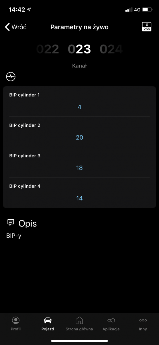

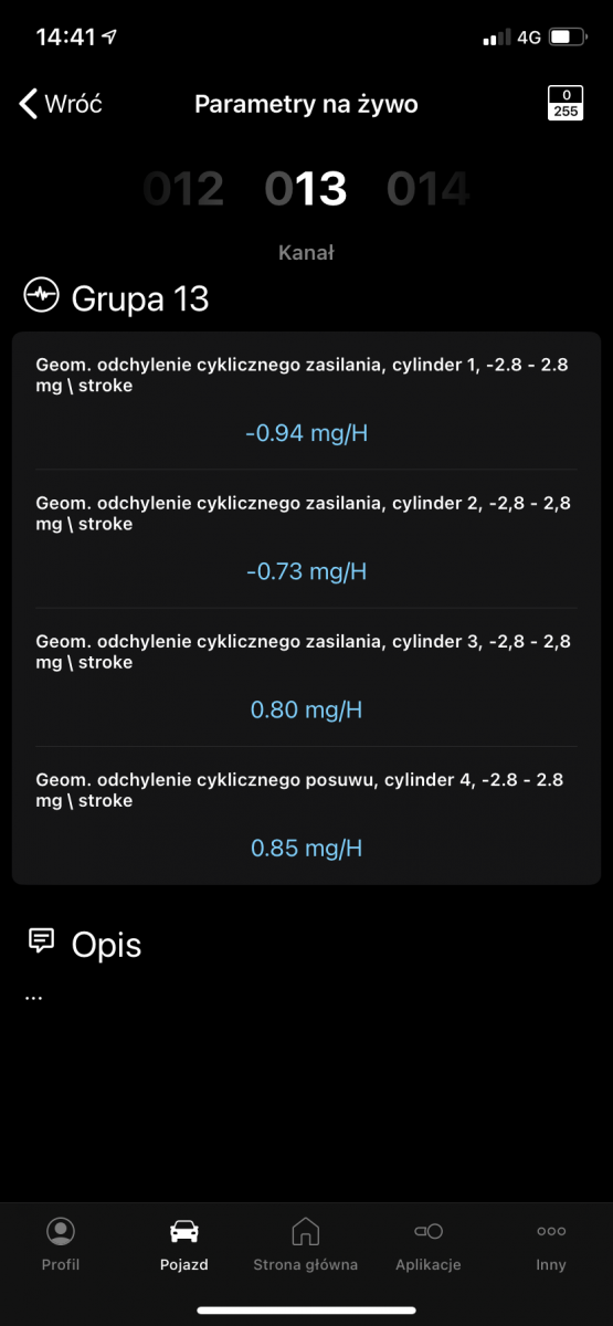

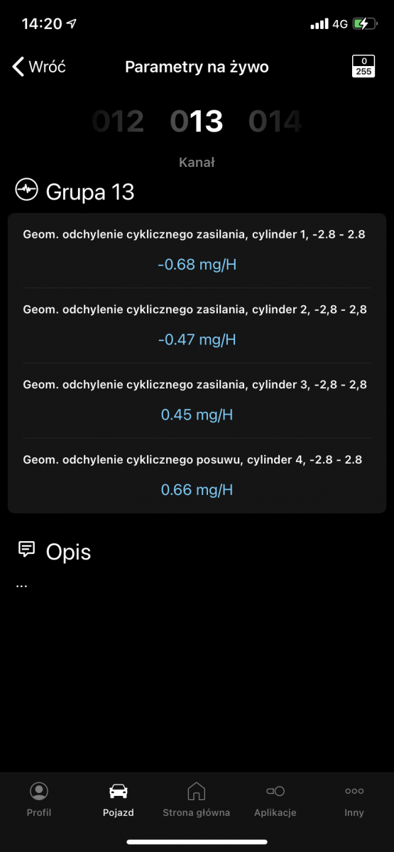

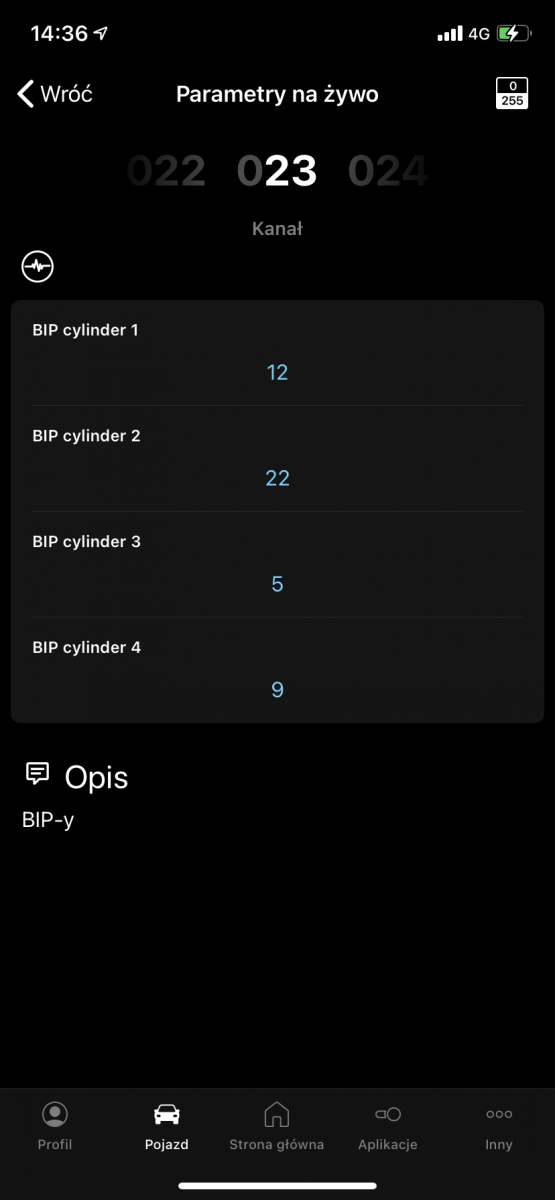

Witam, po odpaleniu na zimnym silnik delikatnie drga oraz przykopci, po rozgrzaniu problemu nie ma. Chce wymienić oringi PD. Przebieg 190kkm AVF. Poniżej zamieszczam logi
Logi dynamiczne:
CA1E854C-5570-454F-A9E1-7317EA9C7CC3.png611F16DF-2A9E-4BBC-AB49-4DF8B1F0F3DC.pngC6BD6172-B5F7-459B-94D4-9ED8E80DE8BE.png
Logi statyczne:
783E1ADD-FF6A-4341-8408-3CD0ECC2E66A.png170F6B51-C624-4CFF-9E25-2643836AFB53.png690D557B-0BB0-4E12-A3E6-8E58BEFADCFA.png

Kurde też mam podobnie w swoim avb ale dymienie występuje tylko czasem i właśnie na tymi uszczelniaczami się zastanawiam bo zauważyłem że na zimnym korekty w bloku13 jak i biby są daleko po za normą na minus. Z tym że tylko na 2 pierwszych pompkach. I właśnie są odczuwalne wibracje przez pierwsze kilka sekund od odpalenia.

Te na minus oznaczają najbardziej wydajny cylinder, skup się nad tymi najbardziej na plus.
czyli wychodzi na to że to cyl 1 i 2
http://vaglogger.apphb.com/log/5f736e3f318e464f80668d84
ps tak tak na plus miało być :P, coś mi się chyba pochrzniło bo kumplowi ostatnio podpinałem
Co byś teraz obstawiał w mim wypadku uszczelnienie czy sama pompka? bo jak widać po chwili już jest ok. I sprawdzałem na w pełni rozgrzanym i jest super.
Edytowane przez Pieterb
raczej uszczelnienie, zrób sobie log po nocy najpierw wciśnij log potem odpal i tak z 5min niech zbierze dane
