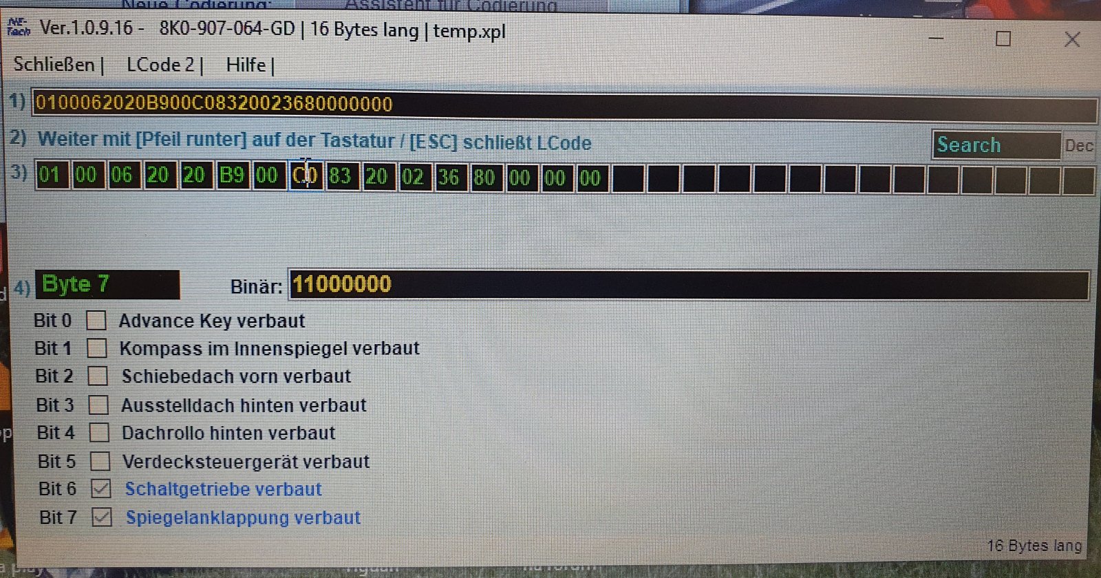

Problem z kodowaniem modułu 46 nie chce przyjąć bit7. Co zmienię, wejdę i jest cały czas odznaczone. W zielonym menu odblokowana funkcja. Co robię nie tak.

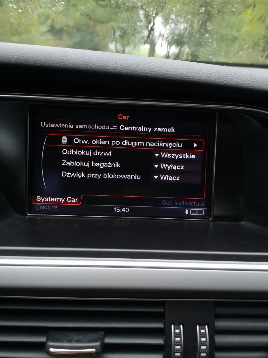

W menu mmi brak funkcji lusterek.
O jakim aucie mówimy kolego bo w profilu masz B7 a piszesz o zielonym menu występujących w  urządzeniach MMI od modelu B8?
B8 lift
W MMI w menu car->ustawienia masz zaznaczone składanie? Nie mówie o zielonym menu tylko o zwykłym po naciśnięciu Car
Właśnie nie widzę tej opcji w mmi.
Na samym dole nie masz lusterek? Jak na filmiku.
Mam tylko tak.

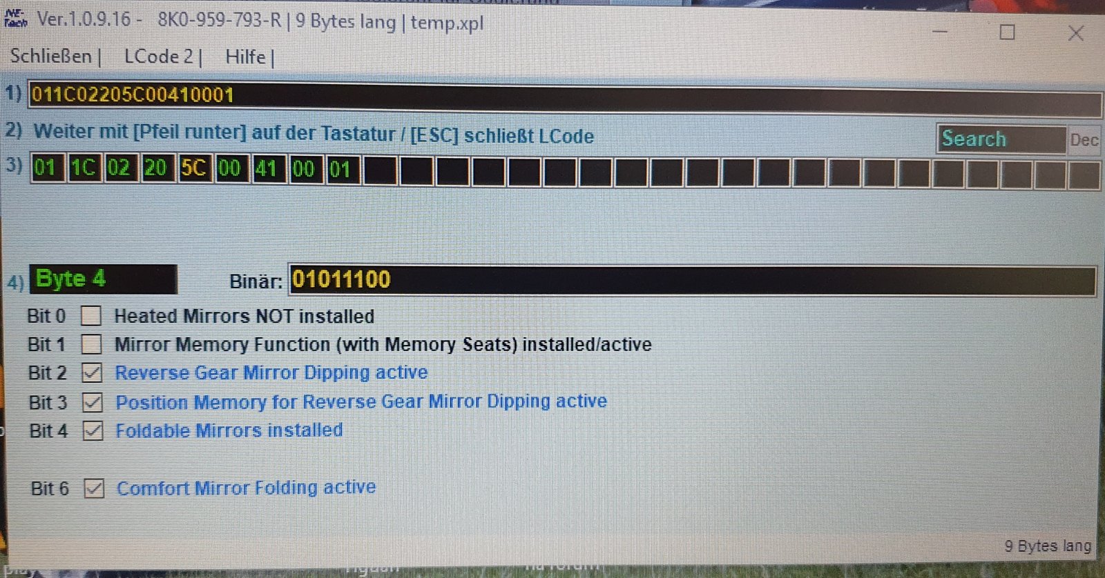

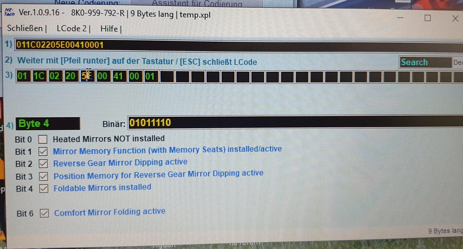

Tak dla jasności, kodowałeś w następujących modułach?
46 Byte 7 Bit 7
42 Byte 4 Bit 4 i Bit 6
52 Byte 4 Bit 4 i Bit 6
Czyli comfort i oba moduły drzwi przednich?
Chyba
W 42 i 52 nie zaznaczałem bit6. Tylko bit4. Może przez to w 46 nie zapisywało mi bit7.
Sprawdź czy ruszy. Ja mam fabrycznie składane i tsk wygląda kodowanie u mnie.
Miałem zaznaczone, ale tym razem zapisało mi w 46 bit 7bez problemu. I pojawiła się opcja w mmi. Wszystko działa.
