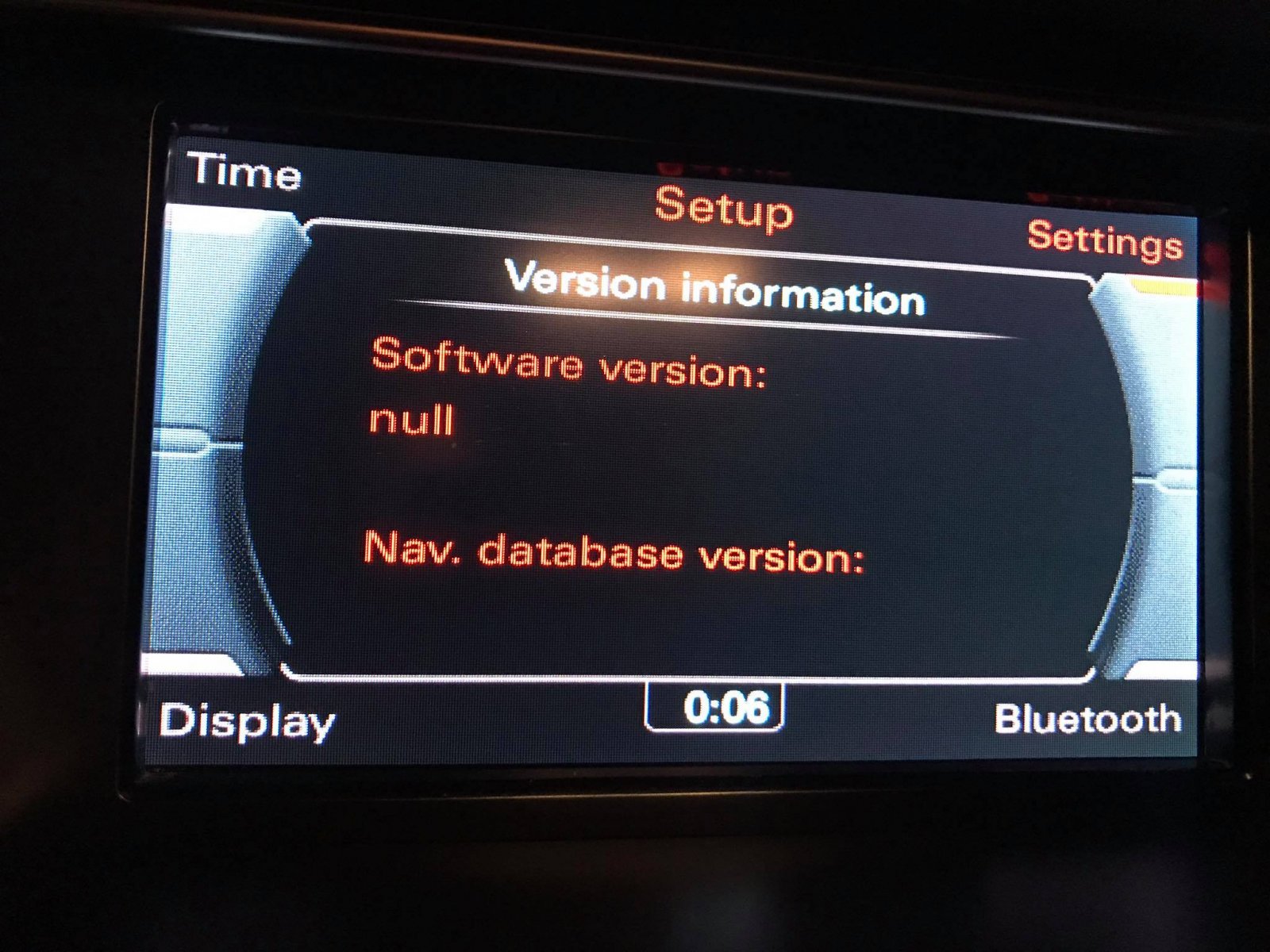

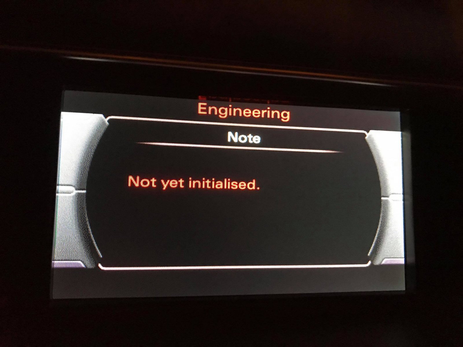

danio_oln Opublikowano 4 Października 2020 Opublikowano 4 Października 2020 Witam wszystkich, mam mały problem z moim audi, konkretnie a4 b8 polift 2015r. Problem jest z MMI 3G Basic/Low, od kupna auta w styczniu wszystko działało jak powinno, niestety do wczoraj, podczas jazdy system MMI się nagle zresetował, a po odpaleniu nie mógł już wczytać żadnych źródeł dźwięku (karty sd, cd), stawało na "loading" i system był zawieszony. Wejście w radio też nie zawsze było możliwe, a jak już je wczytał to nie zawsze był dźwięk i informacje o stacji na "Fisie" w liczniku, wybór stacji z kierownicy również nie działał, tak samo połączenie bluetooth z telefonem, oczywiście system się co chwila sam resetował po kilku minutach. Dzisiaj już całkowicie nie działa dźwięk nawet po załadowaniu się radia, w ustawieniach dźwięku wszystkie opcje (bassy, treble itp) są wyciszone i nie można ich zmienić. Po wejściu w informacje o sofcie i mapach wyskakuje "null". Nie da się również wejść w zielone menu, po użyciu kombinacji Setup+Car wyskakuje "engineering menu" z informacją "not yet initialized". Bezpieczniki sprawdzone. Czy jest ktoś w stanie podpowiedzieć jak to rozwiązać? W tygodniu podjadę do kogoś z vcdsem na sprawdzenie błędów. Ponadto przy okazji awarii jednostki 3G Low/Basic myślę nad wymianą systemu na 3G+, czy odbywa się to p&p czy trzeba dokonywać modyfikacji w wiązce? Dzięki i pozdrawiam

danio_oln Opublikowano 4 Października 2020 Autor Opublikowano 4 Października 2020 Sprawdzałem urządzenie w lewym boczku bagażnika i wszystko jest suche, nigdzie nie jest nawet wilgotno. Czy jest jakiś sposób na wgranie od nowa softa przez vcds? Zielone menu oczywiście się nie odpala (aktywowane kiedyś w vcdsie), zamiast tego odpala się engineering menu i wyświetla się komunikat "Not yet initialised".

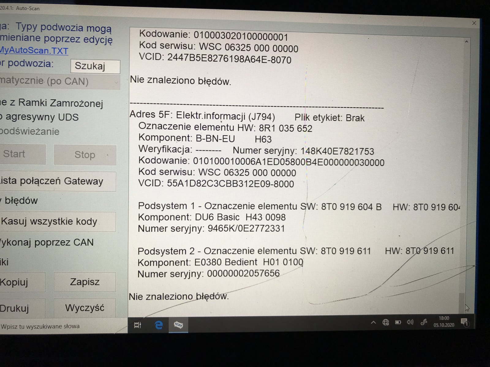

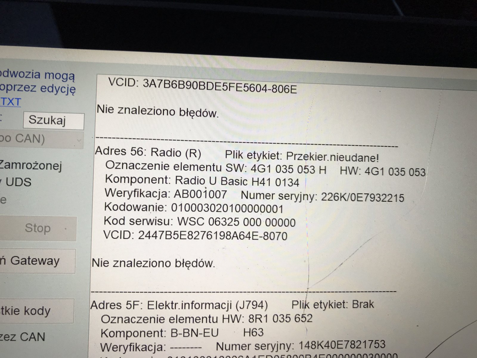

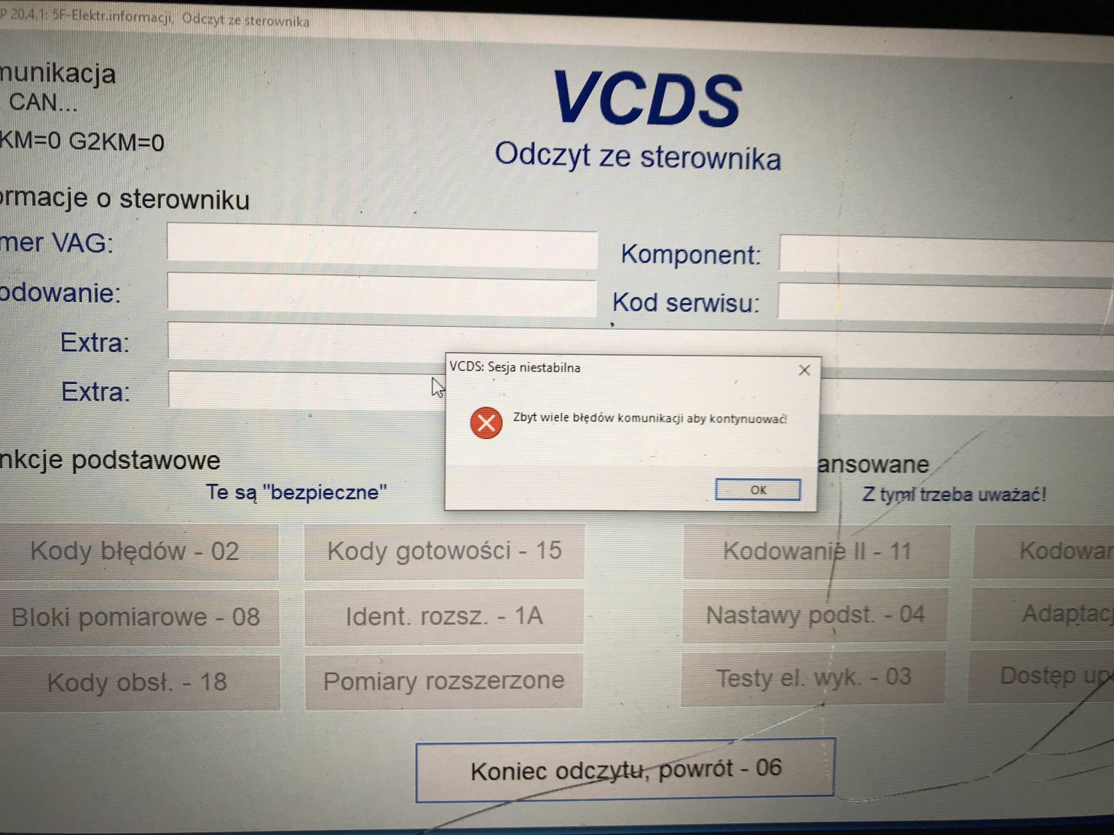

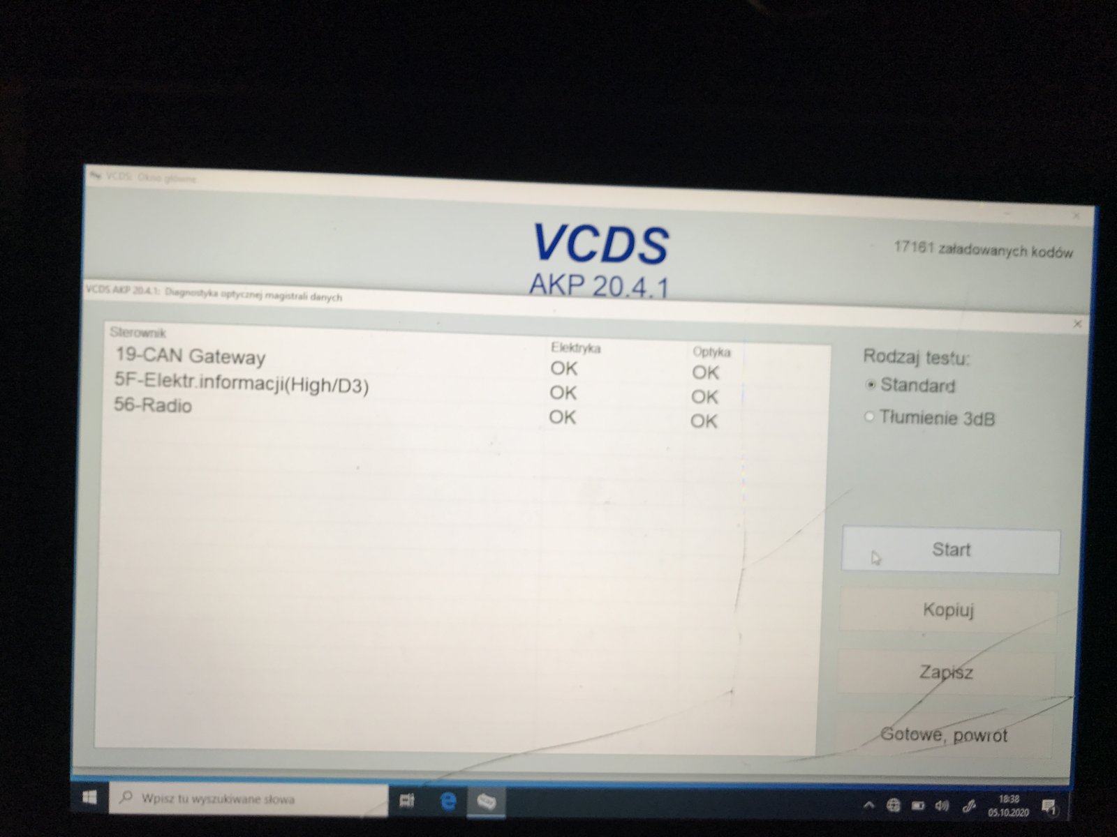

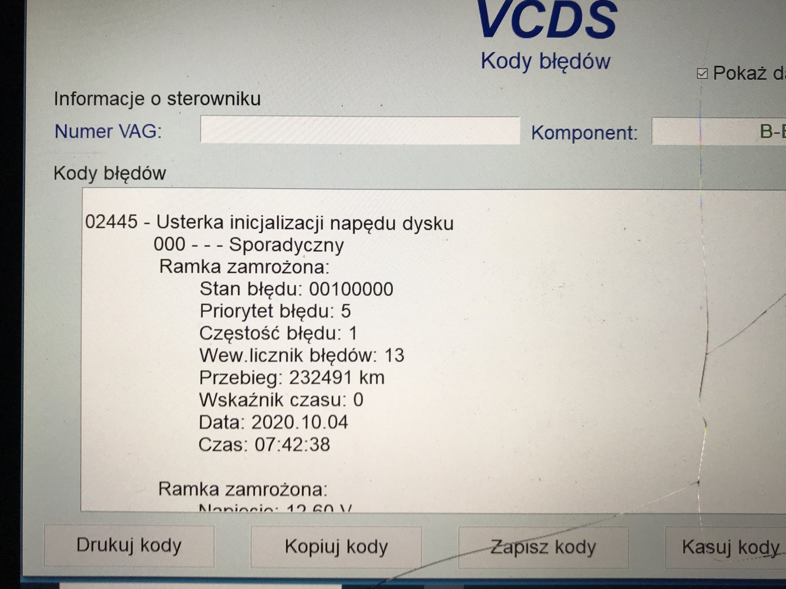

danio_oln Opublikowano 5 Października 2020 Autor Opublikowano 5 Października 2020 Dzisiaj podpiąłem vcdsa i sprawdziłem błędy. Generalnie żadnych błędów (sprawdzałem praktycznie wszystko jak i wykonywałem auto-scan), ale problem jest z wejściem w kanał 5F. Elektr.Informacji, po wejściu w ten kanał vcds próbuje się połączyć ok 4-5min po czym wyskakuje komunikat "zbyt wiele błędów komunikacji", w Radiu żadnych błędów. Wszystko widać na fotkach poniżej. Wie ktoś o co może chodzić? Pozdrawiam
Muskel1 Opublikowano 5 Października 2020 Opublikowano 5 Października 2020 Wykonaj VCDSem diagnostyka optycznej magistrali danych.

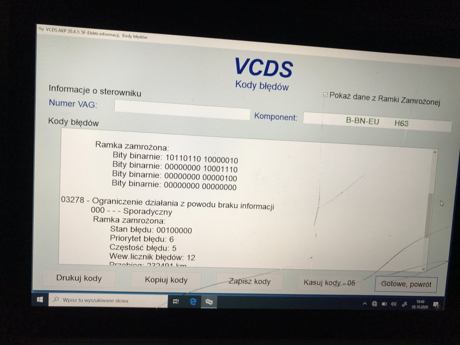

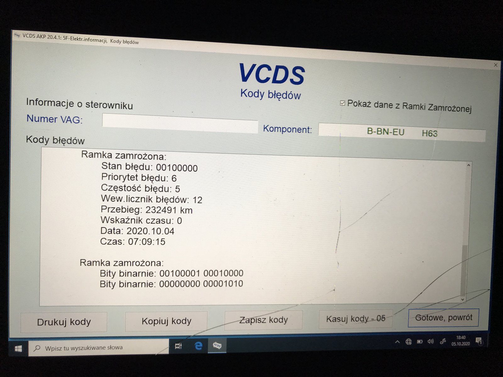

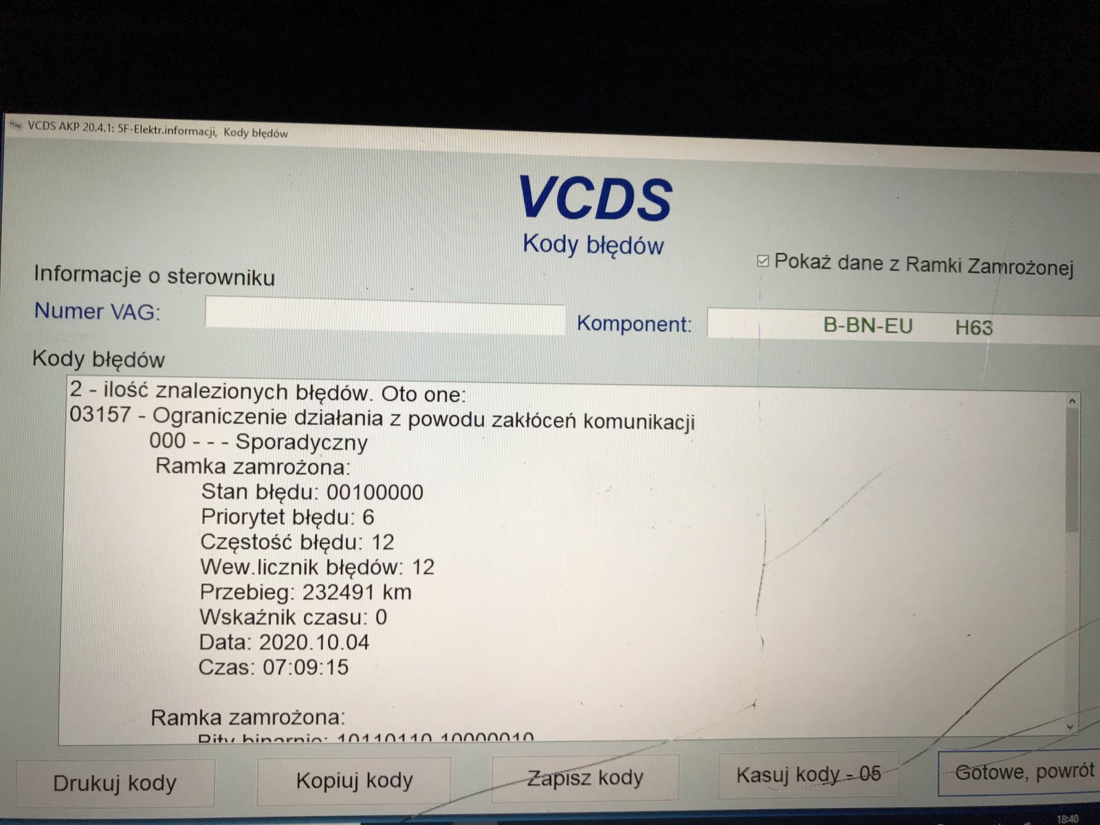

danio_oln Opublikowano 5 Października 2020 Autor Opublikowano 5 Października 2020 Zrobione. Udało mi się również połączyć z kanałem 5F i są następujące błędy:

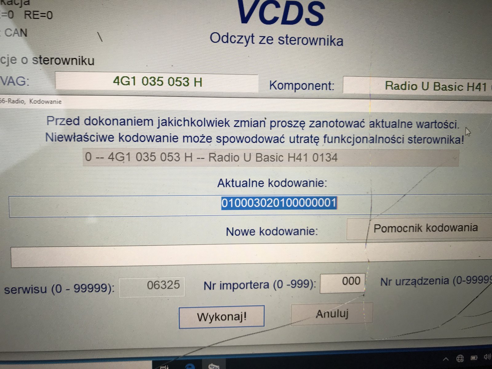

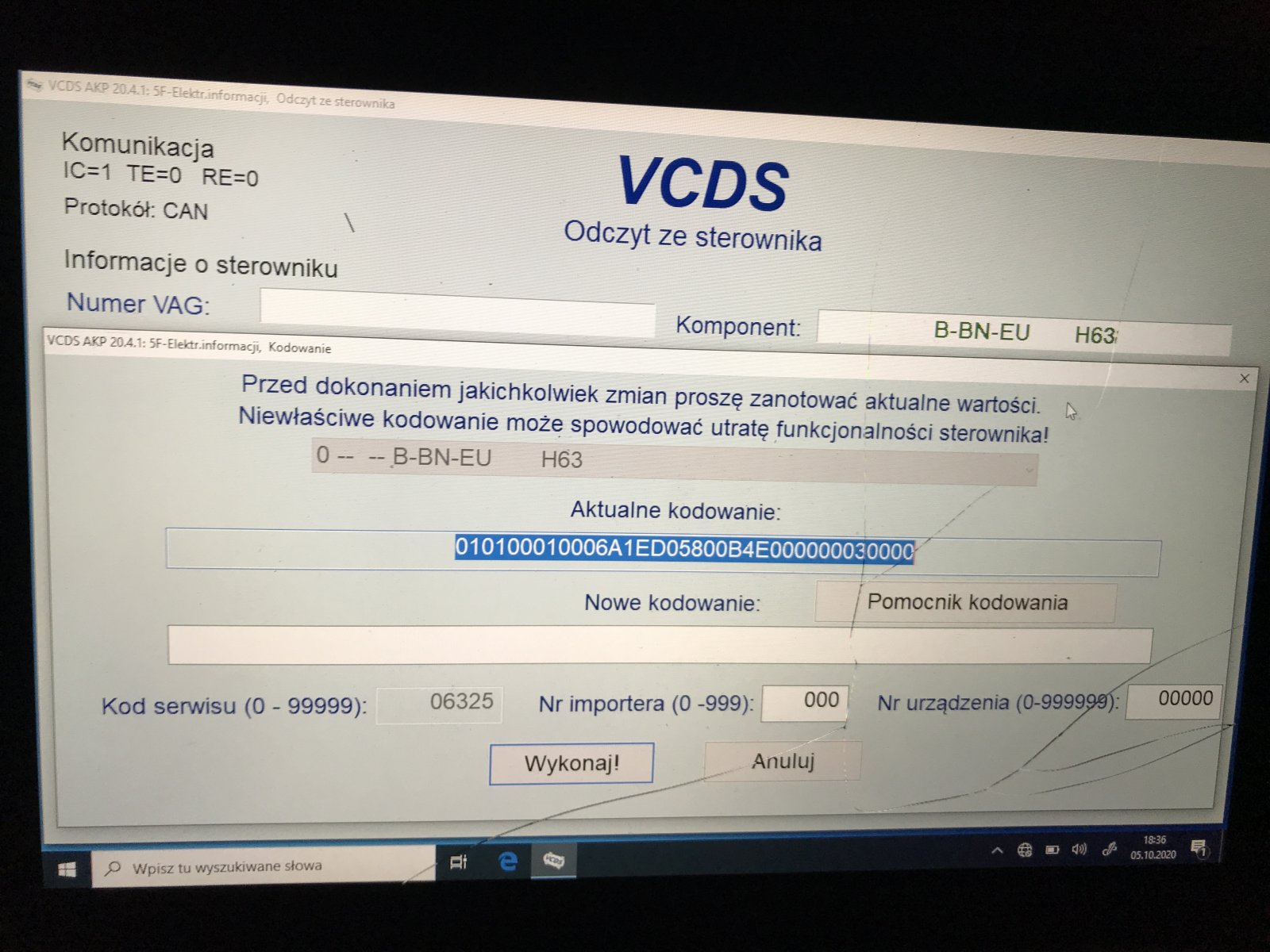

Muskel1 Opublikowano 5 Października 2020 Opublikowano 5 Października 2020 Grzebałeś coś w kodowaniach albo zmieniałrś coś w zielonym menu?
danio_oln Opublikowano 5 Października 2020 Autor Opublikowano 5 Października 2020 (edytowane) W kodowaniach zmieniałem takie rzeczy jak doświetlenie zakrętów, jasność ledów, zwalnianie ręcznego bez zapięcia pasów czy aktywacja zielonego menu ale to wszystko było robione kilka miesiący temu według poradników z forum. ps. Doszedł jeszcze jeden błąd: Edytowane 5 Października 2020 przez danio_oln
Muskel1 Opublikowano 5 Października 2020 Opublikowano 5 Października 2020 Chyba Ci sie naped pożegnał.
