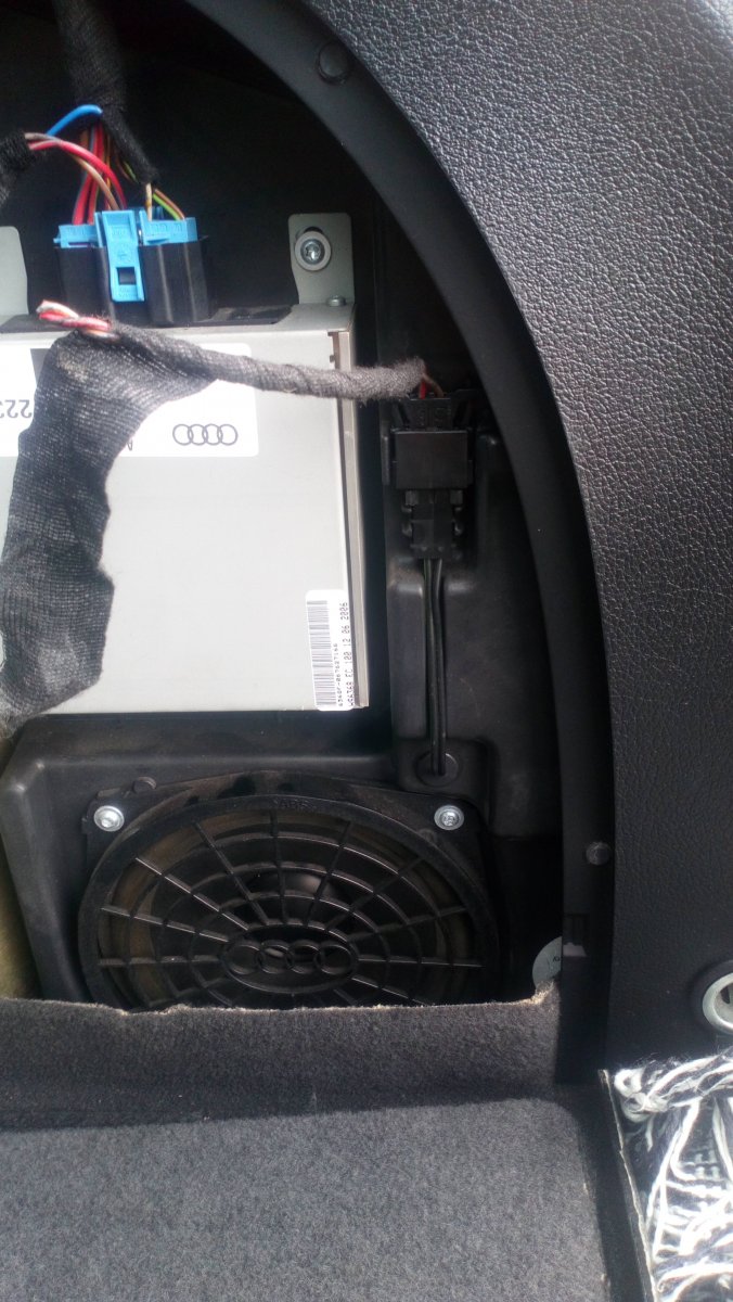

Witam. Od niedawna jestem posiadaczem niuni B7 i mam takie pytanie. Poprzedni właściciel z niewiadomych mi przyczyn odciął te kable. Od czego one mogą być. Dodam, że czujniki cofania nie działają(jedno długie piknięcie i nic więcej). Z góry dzięki za podpowiedź.
Od głośnika tuby,teraz nie gra ten głośnik. A działają głośniki z tylu w drzwiach?
To są kable sasilające subwoofer (ta czarna skrzynka na której wzmacniacz przykręcony). Jeden ciągły sygnał informuje o awarri systemu pdc. Któryś z czujników pewnie padł. Trzeba podłączyć pod komputer i zobaczyć jaki błąd jest zapisany.

kabel te nie ma nic wspólnego z czujnikami.
Właśnie też nie działają. A macie może zdjęcie gdzie ta wiązka powinna iść? W sensie w które piny powpinać.

Ogólnie poprzedni właściciel nie był zbyt rozgarnięty,uciął przewody a 15 cm dalej miał wtyczkę którą mógł po prostu wypiąć. Przy awarii silniczka jest możliwy wyciek płynu na owy wzmiaczniacz.
