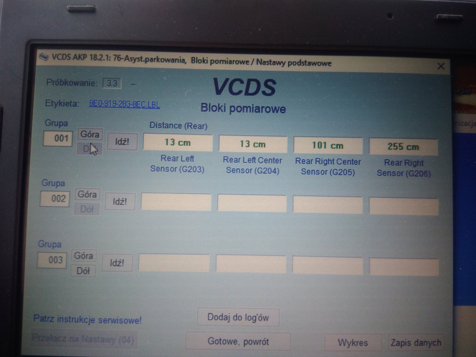

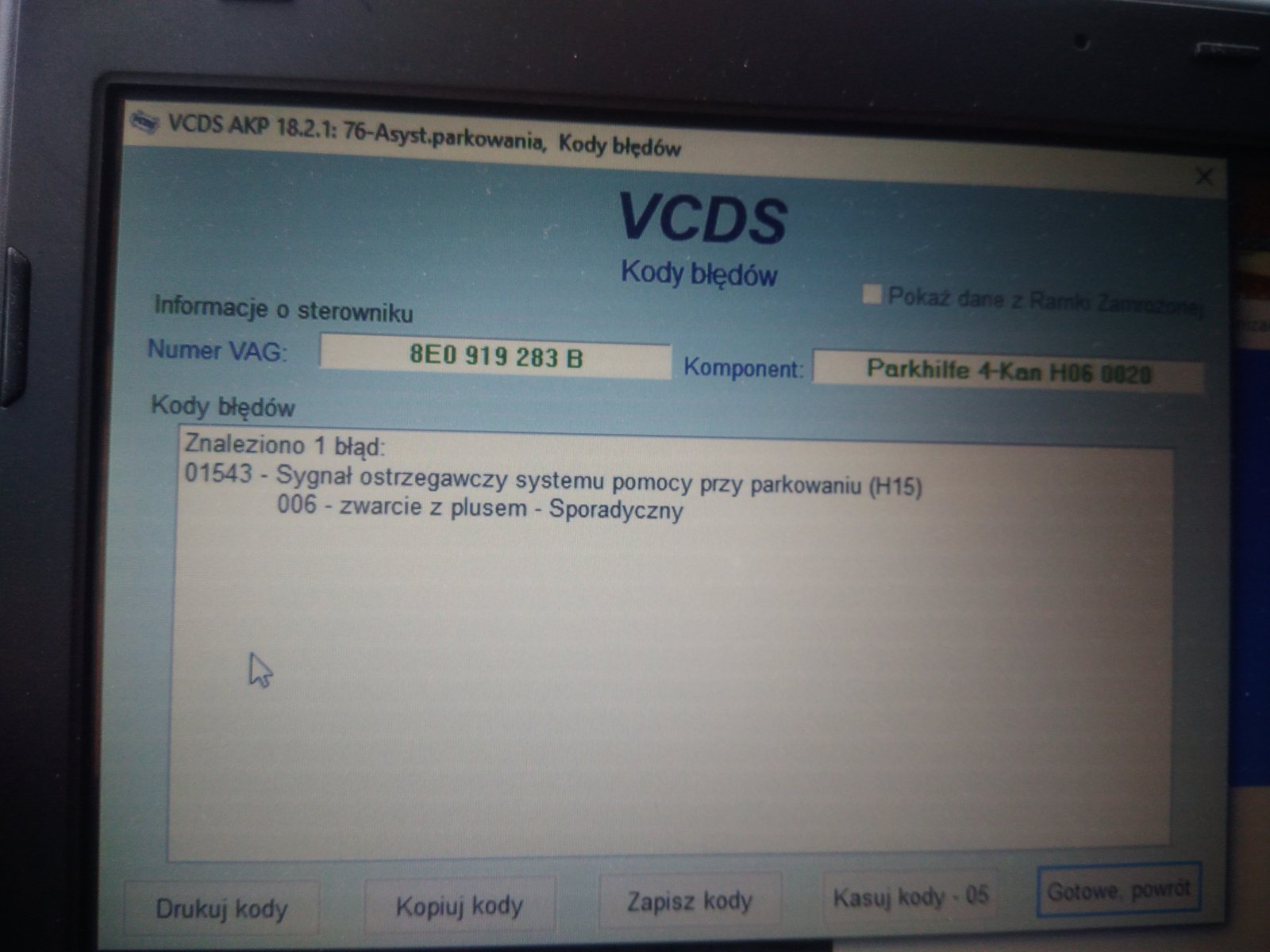

Podczas manewru cofania zdarza się że sygnał pochodzący od czujników parkowania, pomimo braku przeszkody jest ciągły. Wymieniłem głośniczek (był błąd pochodzący od głośniczka, po wymianie -brak)

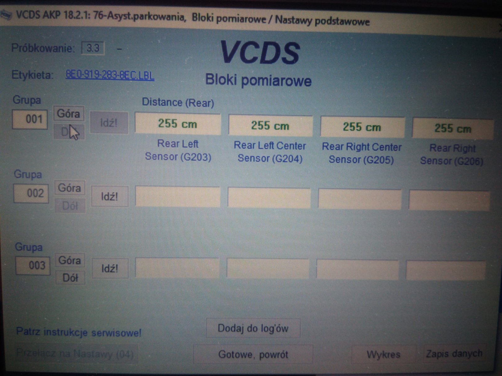

Załączam grafiki pochodzące od interfejsu na których widać odległości. Na luzie wszystkie czujniki pokazują 255cm, włączenie wstecznego, pomimo braku przeszkody 13cm. Rozumiem że do wymiany czujniki, na ta chwile dwa (13 cm) ?. Nie wiem co z 3 czujnikiem bo pokazuje 101 cm pomimo braku przeszkody, a jak odjadę na 7 m to wraca 255 cm, czy też do wymiany??

Zrób próbę z druga osobą jak zachowują się czujniki. I czy pracują
Nie są mokre czasem? Taka pogoda jak teraz strasznie dokucza pdc... Zabrudzenie woda itd... Najgorsze jest to że jak wilgoć wchodzi w koszyczek to bardzo długo tam siedzi, mimo że całe auto suche... Można sprawdzić wtyczki, często styki są pośniedziałe...
Warto też sprawdzić czy czujniki mają te same nr, czy wszystkie są ori, zamienniki też mogą powodować inne odczyty odległości

Ten problem mam już od dawna, nie zależnie od pogody . W końcu chciałem z tym zrobić porządek. Przy wymianie głosniczka sprawdzalem połączenia wtyczek od modułu. Połączenia przy samych czujnikach nie sprawdzałem, bo chyba bez ściągnięcia zderzaka nie dostanę się do nich. Problem pojawia sie po chwili, tzn jak odpale samochód jest wszystko ok, po 30 min jazdy przy wbijaniu wstecznego zaczyna się problem, najpierw zakłócnia (czasem ciągły czasem ok), a potem tylko ciągły sygnał pomimo brak przeszkody

Jakoś 2013 byl jeden czujnik wymieniany na ori , wszystko było ok. 2015 mialem przygode drogowa (polonez wjechał mi na tył) wymieniane dwa czujniki na nowe ori. Od 2015 nie było kłopotów, wszytko działało jak należy. Ten problem mam od wiosny :). Jak wbijam wsteczny to te dwa ciagle widzą 13 cm, niezależnie od przeszkody
Tak czy siak, zostanie Ci się dobrać do zderzaka i wtedy sprawdzisz czy może wiązka czy rzeczywiście czujniki itd... Możesz zamienić miejscami i zobaczysz wtedy czy idzie problem za czujnikiem czy zostaje na wiązce...

W pierwszej kolejności komputer i zczytanie błędów. Jeżeli któryś z czujników ma mikrorysę (nieszczelność) dostaje się do niego wilgoć i wtedy wywala błąd więc raz działa raz nie. Nic nowego w pdc.

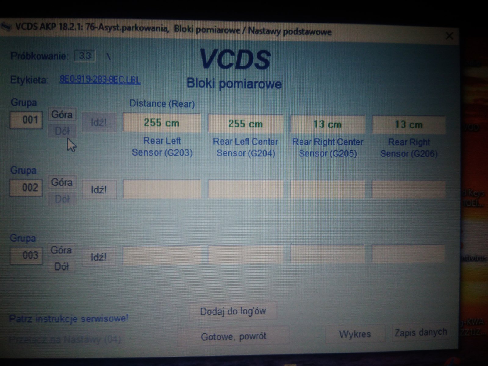

Postanowiłem jeszcze zamienić miejscami czujniki. Skrajny prawy dałem na miejsce skrajny lewy, centralny prawy na miejsce centralny lewy. Na początku wszystko było ok. Przejechałem troche aż do momentu że po wbiciu wstecznego będzie ciągły sygnał. Podłączyłem kompa i tylko to potwierdziło, do wymiany dwa czujniki.
