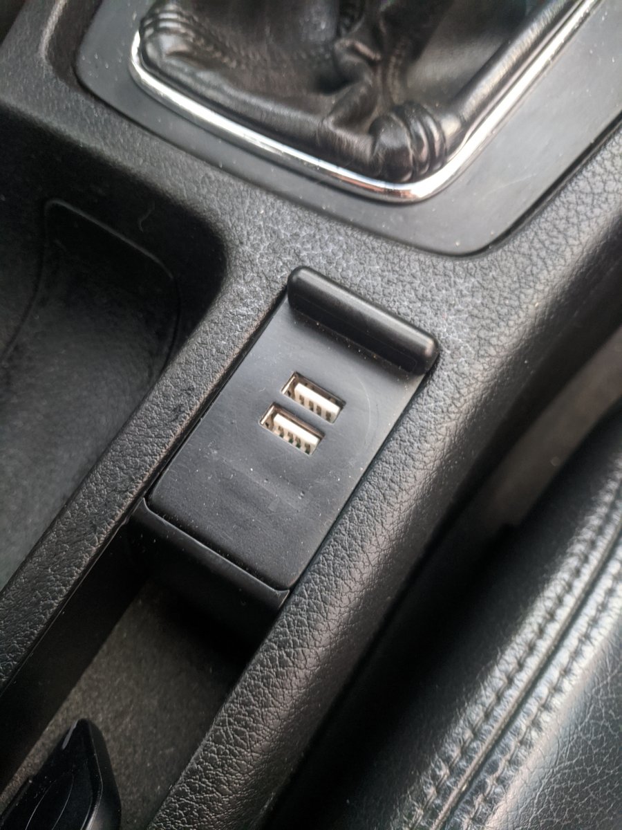

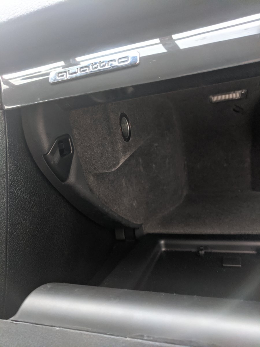

Witam, ostatnio zabrałem się za wrzucenie gniazd USB w miejsce gniazda zapalniczki, a z racji, że mój transmitter potrzebuje zapalniczki to wrzuciłem ją do schowka. Oto zdjęcia( prosze mi wybaczyć nieprofesjonalne lakierowanie):

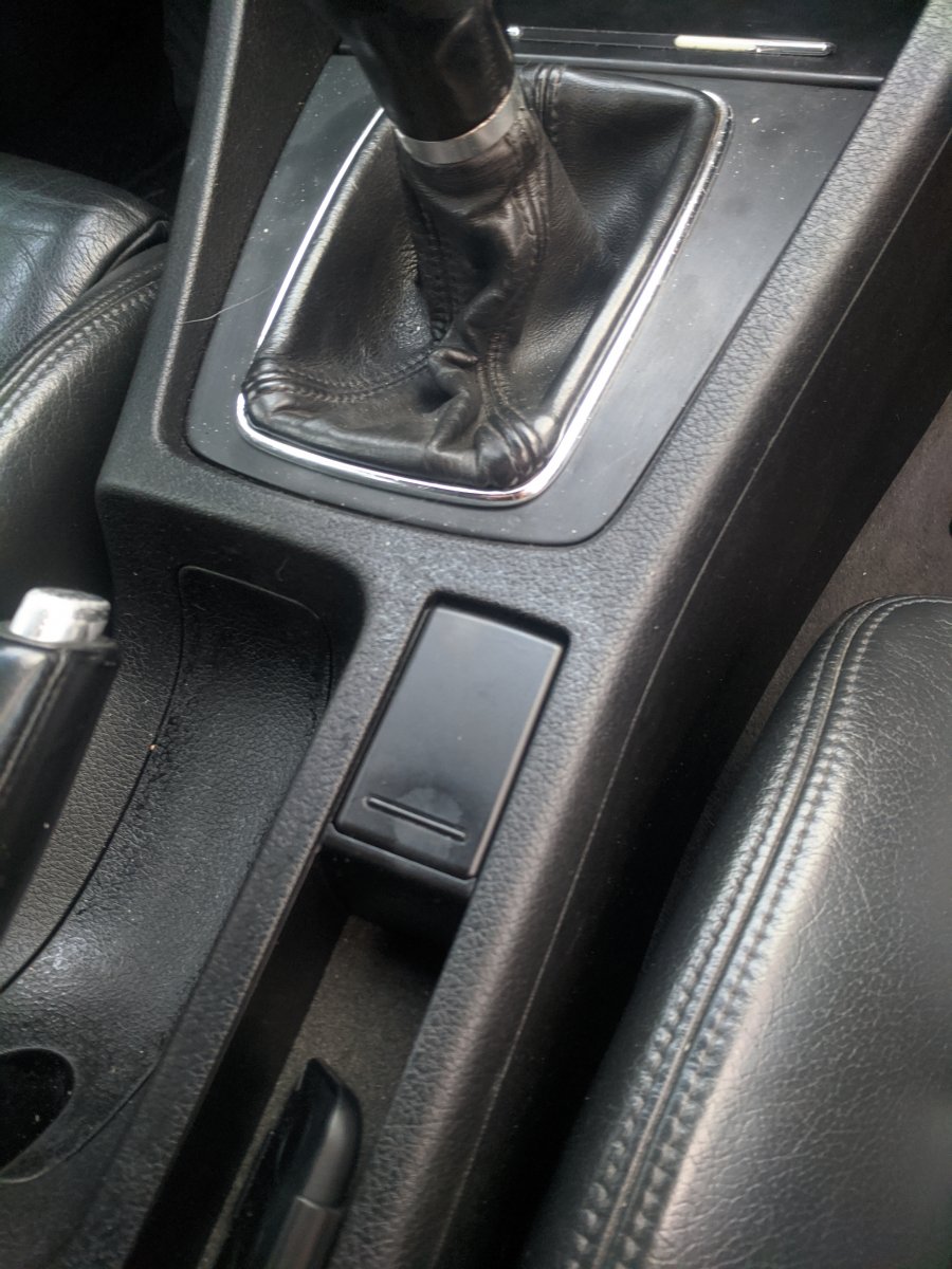

Kable do gniazda usb poprowadziłem od puszki bezpieczników, żeby prąd był tylko po stacyjce, a do zapalniczki użyłem starego kabla, tylko troszkę go przyciąłem i założyłem nowe piny. Mam zamiar jeszcze dołożyć takie gniazdo z tyłu(kable już pociągnięte) ale żeby to zrobić musiałbym najpierw jakoś przerobić tylną popielniczkę.

Sam wycinales i doklejales gniazda USB? Zastanawialem sie tez nad takim modem na przod+ tyl po dwa gniazda.
Kupiłem dwa gniazda(1 na tył i 1 na przód) i stara lutownicą taką z grotem "uciąłem" tak jak potrzebowałem i tak samo zrobiłem dziure w schowku. Użyłem kleju dwuskładnikowego, szpachli do plastiku i gorącego kleju(do uszczelnienia lutów przy gnieździe). Kupiłem też kostki i piny, żeby w razie czego móc odpiąć to bezinwazyjnie jakbym musiał wyciąć tunel.
