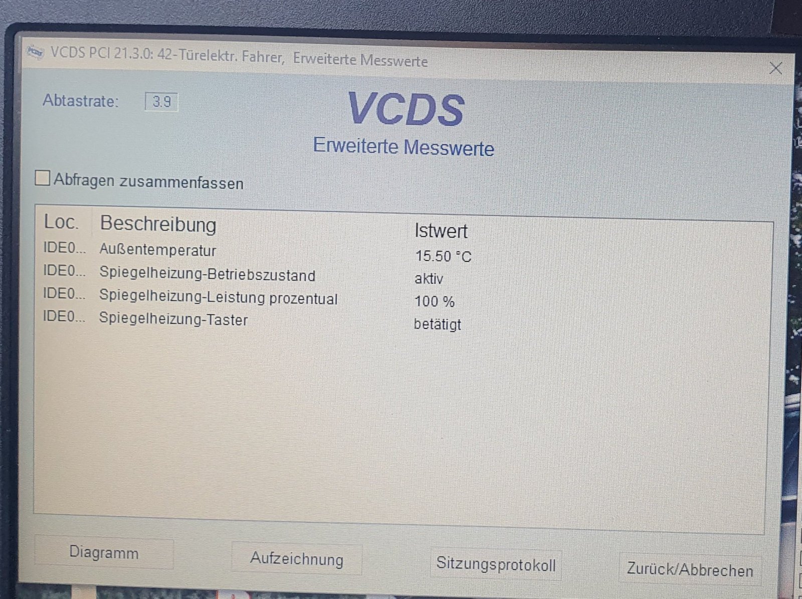

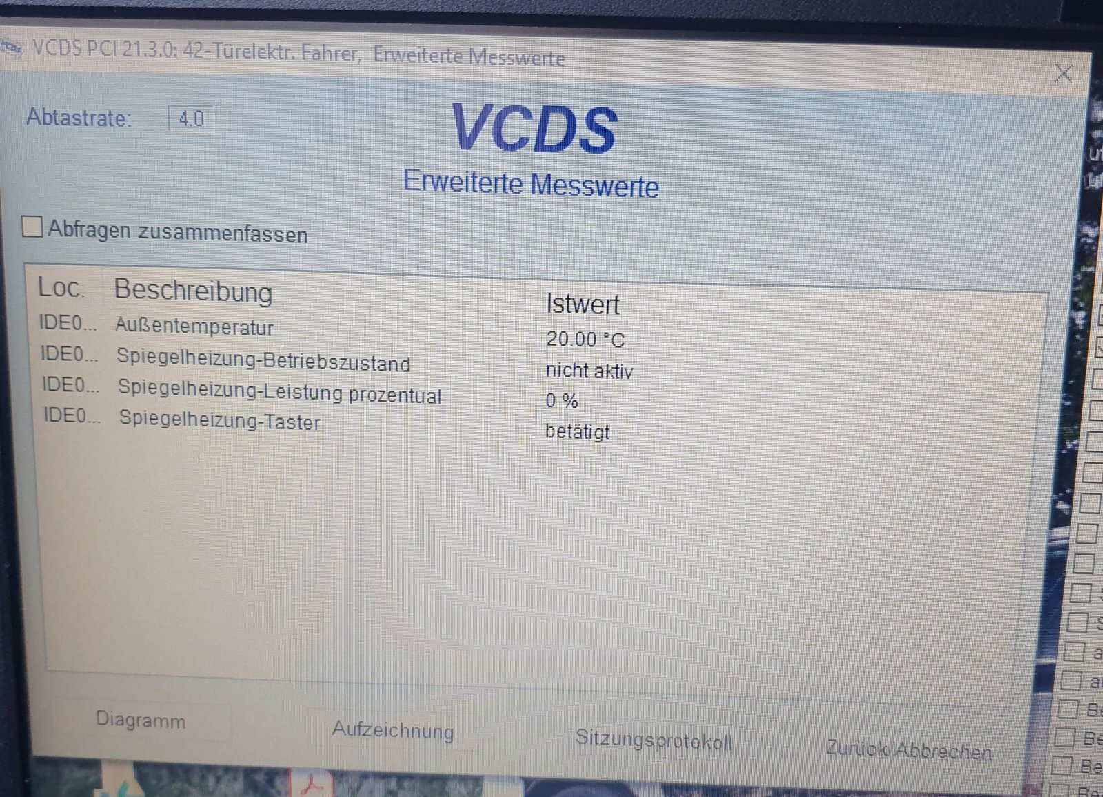

Muskel1 Opublikowano 2 Września 2021 Opublikowano 2 Września 2021 (edytowane) 4 godziny temu, Koalakm napisał: Odnalazlem w angielskiej wersji instrukcji obslugi ze ogrzewanie lusterek dziala w zaleznosci od temp zewnetrznej. Dodatkowo wypowiedz: "The heated mirrors ONLY function when the outside temp is 40 degrees Fahrenheit or below. You cannot use them to dry up water...they are thermostatically controlled and cannot be reprogrammed to function regardless of outdoor temperature." W sumie troche szkoda, bo jak jest ponizej 10 juz potrafi sie zebrac rosa a one zaczynaja widac dzialac ponizej 5 stopni C Niestet nie mogę tego potwierdzić. Przeprowadziłem właśnie test, schłodziłem czujnik temp, uruchomiłem ogrzewanie lusterek i obserwowałem kiedy wyłączy ogrzewanie. Ogrzewanie zostało wyłączone przy osiągnięciu temp. 20°C. Do samego końca grzało pełną parą 100%. Lusterka były dość ciepłe do momentu odcięcia ogrzewania. Mein Film.mp4 Edytowane 2 Września 2021 przez Muskel1

Muskel1 Opublikowano 2 Września 2021 Opublikowano 2 Września 2021 (edytowane) 44 minuty temu, Koalakm napisał: Ten test myślę trzeba wykonać inaczej. Jak jest w dzień powiedzmy teraz 15 stopni wlacz w aucie normalnie grzanie lusterek i wtedy sprawdź czy lusterka faktycznie grzeją. Jeżeli nie, wtedy można schładzać czujnik i zobaczyć czy się załączy grzanie jak temp spadnie poniżej 5. Jeżeli będzie poniżej 5 i nie będzie grzania to wtedy przekręcić dla pewności włącznik grzania ponownie (być może komp sprawdza temp tylko w momencie włączania). Nie wiem czy da się to sprawdzić Dokładnie tak właśnie przeprowadzałem ten test. Jedyne co to nie czekałem aż temperatura na zewnątrz spadnie tylko zasymulowałem ją schładzając czujnik temp. do 0°C. Następnie wsiadłem do auta i uruchomiłem pokrętłem lusterek ogrzewanie. Obserwowałem jak temp. rosła. Lusterka grzały do momentu uzyskania 20°C po czym odcięło ogrzewanie, pomimo tego, że pokrętło pozostawione było na ogrzewanie, co widać na filmiku i zdjęciach (betätigt) Edytowane 2 Września 2021 przez Muskel1
