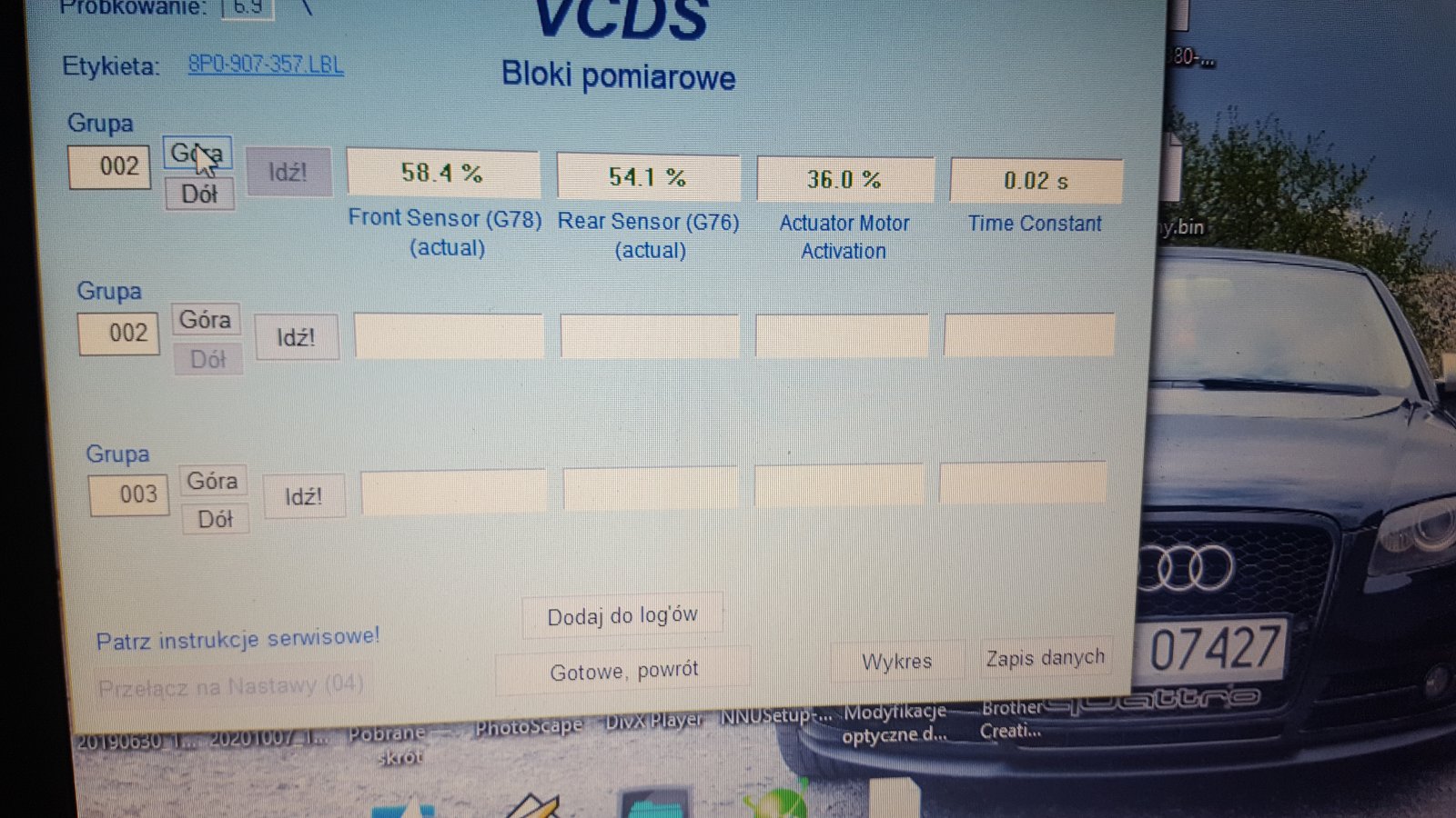

takie mam wartości i pod obciążeniem się zmieniają
Przedni wydaje się być poza tolerancją. Według VCDS powinien być w zakresie pomiedzy 12,5-50%. Tylny 50-87,5%.

Albo jeden z czujników (ten tylny) jest wadliwy i pod obciążeniem, po osiągnięciu pewnego wychylenia nagle pokazuje złe wartości co prowadzi do podniesienia soczewek.

Żeby to sprawdzić może wykonać testy wykonawcze i zobaczyć czy podniesie bez problemu soczewki max. w górę.
Najlepiej załadować tył i przejechać się i zrobić logi, będzie widać reakcje czujników i wysterowanie silniczka, może będzie można coś z tego powiedzieć... Może też być jak piszesz, że tylny czujnik nie działa jak trzeba, pytanie czy założony w dobra stronę? Bo z tego co widziałem, da się założyć na odwrót... Ale chyba wtedy ma przekroczone wartości.
