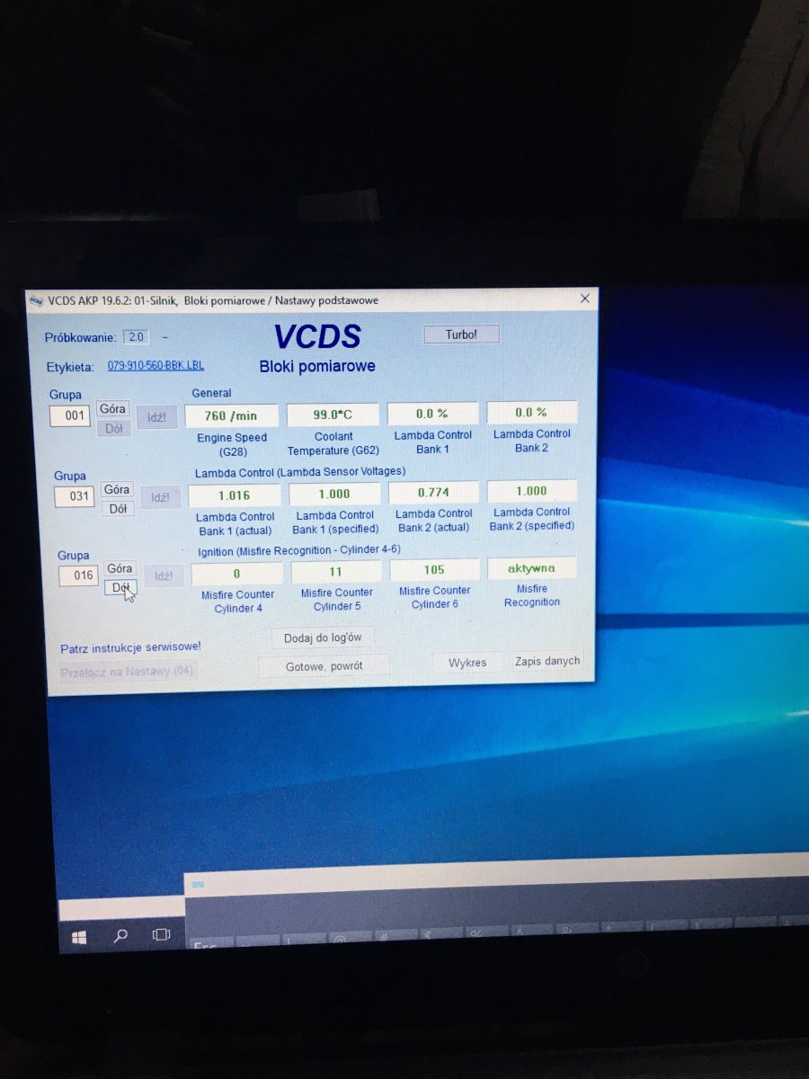

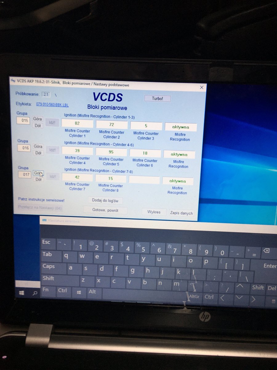

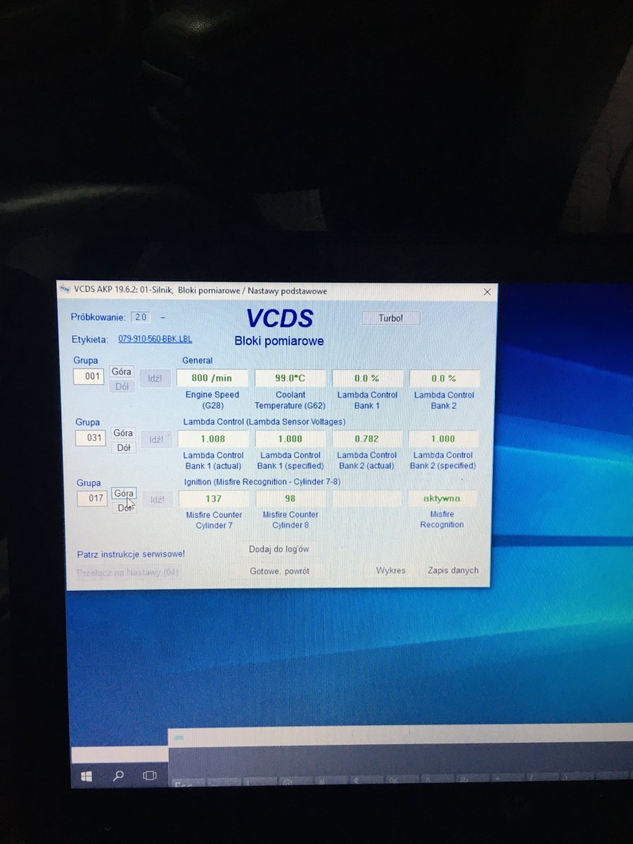

KoMik09 Opublikowano 23 Października 2020 Opublikowano 23 Października 2020 Witam Problem z 4.2 bbk, w bloku nowe tuleje, panewki główne oraz korby, wymieniony rozrząd, wariatory po regeneracji, nowe cewki i świece. Rozrząd ustawiony na blokadach, wszystko w porządku. Po założeniu silnika do budy i odpaleniu pojawił się missfire na 6 i 7 cylindrze. Cewki oraz świece zamieniane miejscami i to samo, wiec do wymiany poszły wtryski. Przełożyłem całą listwę wtrysków i pojawił się missfire na 1 cylindrze, zamieniony wtrysk z poprzedniej listwy paliwowej. Po odpaleniu missfire pojawił się wszędzie, silnik chodzi jak padaka. Poniżej zdj grup 91, 92, 93 i 15, 16, 17 ktos ma pomysł co to może być ?
soul87 Opublikowano 23 Października 2020 Opublikowano 23 Października 2020 (edytowane) pokaz screeny z 32 33 i 001 002 Edytowane 23 Października 2020 przez soul87

KoMik09 Opublikowano 23 Października 2020 Autor Opublikowano 23 Października 2020 Dzięki za podpowiedź, będę szukał, a co do grup 91 i 92 to wartości zadawane są w normie ?

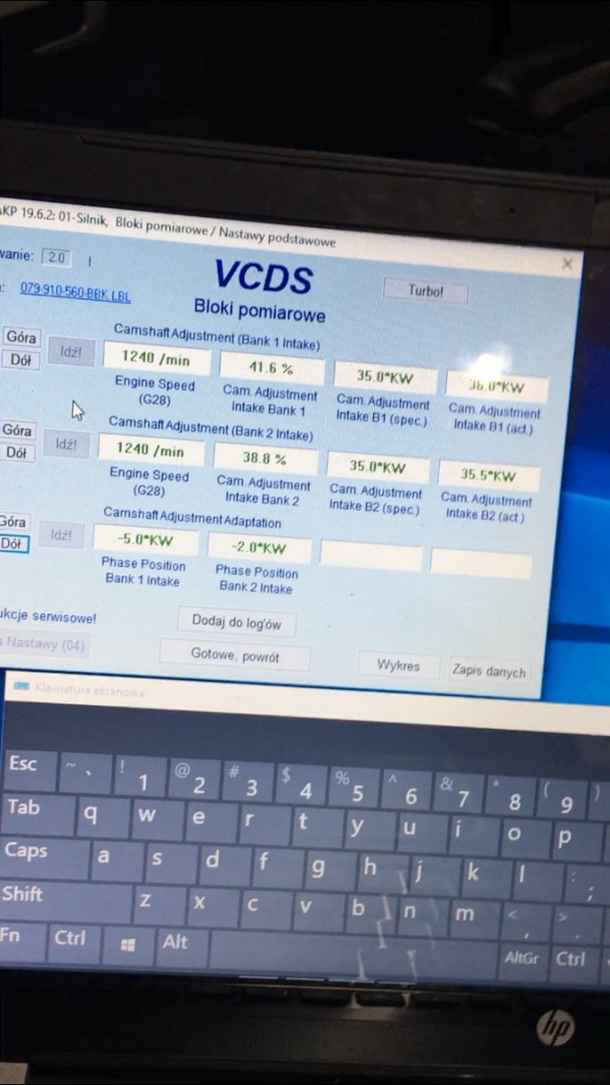

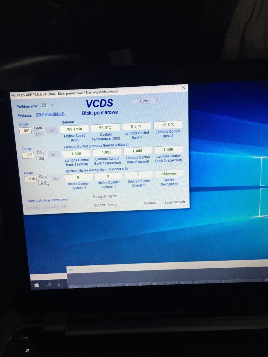

KoMik09 Opublikowano 29 Października 2020 Autor Opublikowano 29 Października 2020 (edytowane) Rozrządu jestem pewien, przed założeniem osłon jeszcze sprawdzałem czy blokady mi wchodzą. A problem dalej nierozwiązany, na wolnych obrotach chodzi równo, korekty na pierwszym zdj poniżej. Po dodaniu gazu do 3,5k rpm missfire na cylindrach 5-8, lambda control wtedy staje na 0% i bank 2 pokazuje lambda 0.77-0.8. Dziwi mnie właśnie fakt, iż wtedy nie robi żadnych korekt, co może być przyczyną tak bogatej mieszanki? Dodam jeszcze, ze wkład katalizatora wstępnego z tamtej strony się rozsypał i ten kat jest pusty, ale to raczej nie ma takiego wplywu na tak bogatą mieszankę z tamtej strony Edytowane 29 Października 2020 przez KoMik09
wojtek_lbn Opublikowano 30 Października 2020 Opublikowano 30 Października 2020 22 godziny temu, KoMik09 napisał: Dodam jeszcze, ze wkład katalizatora wstępnego z tamtej strony się rozsypał i ten kat jest pusty, ale to raczej nie ma takiego wplywu na tak bogatą mieszankę z tamtej strony Czy ja dobrze rozumiem, wywaliłeś prekata tylko z jednej strony i szukasz przyczyny czemu silnik nie pracuje równo?
