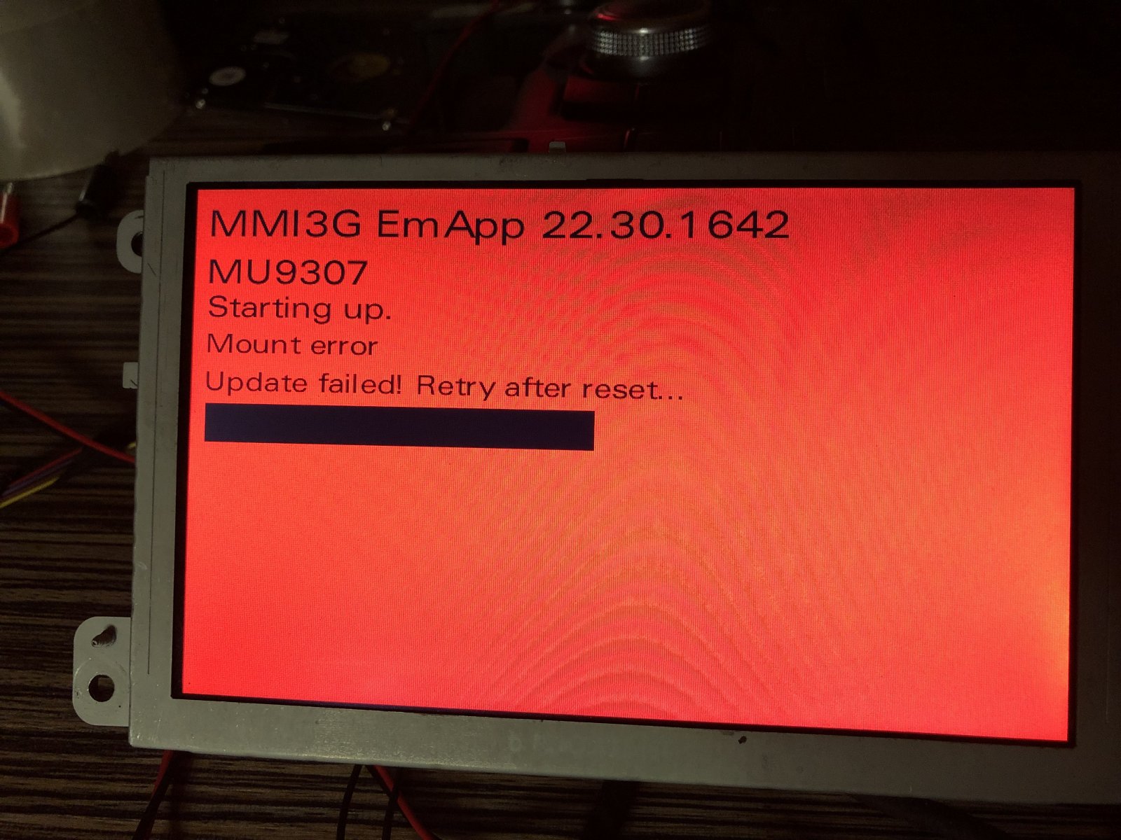

Wielokrotnie ta satysfakcja wygląda tak.
Nawet pewny plik potrafi ubić navi , skok napięcia błąd przy kopiowaniu plików.

Satysfakcja jednak wygląda w ten sposób:
Jednocześnie przestrzegam sam innych poszukujących przed nierozważnym wgrywaniem czegokolwiek niewiadomego pochodzenia.
