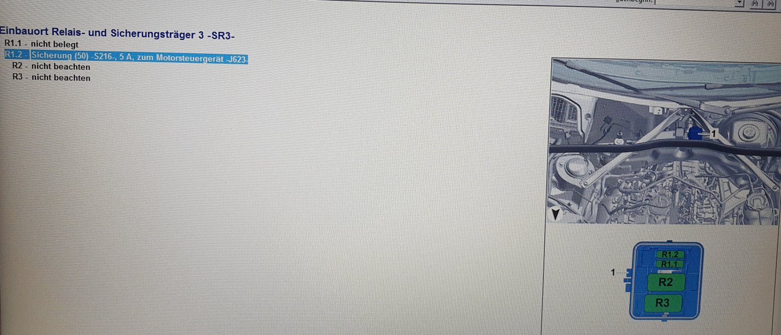

W podszybiu w B9 nie ma przkaźników. Tam jest bezpiecznik do sterownika silnika.

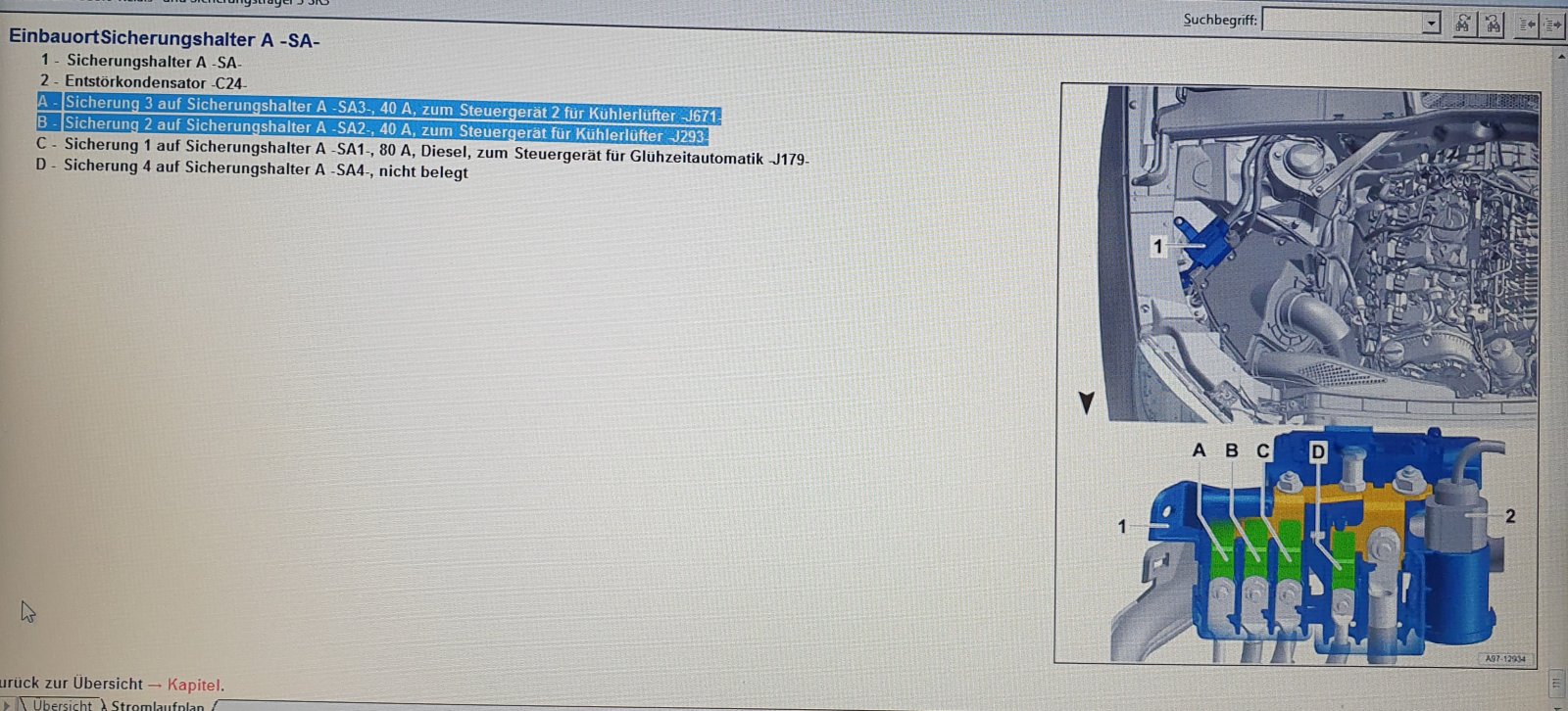

Bezpieczniki wentylatorów są w komorze silnika obok filtra powietrza.
