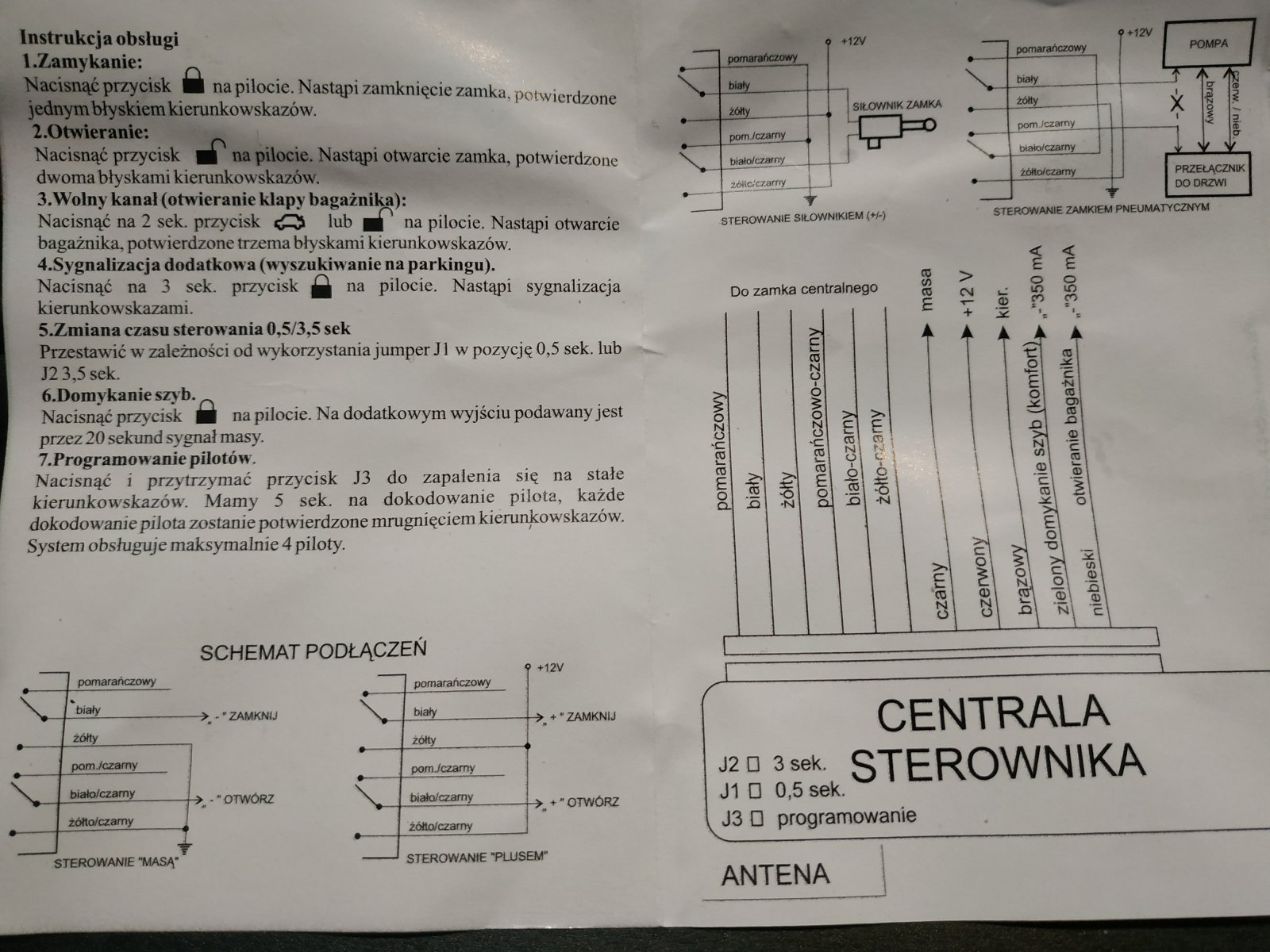

Witam . Jak zamontować uniwersalny sterownik zamka centralnego w a4 b6 . Sterownik mam już kupiony i zależy mi tylko na otwieraniu i zamykaniu z pilota i nic więcej.
Myślałem nad podpięciem sterownika do przycisku zamykania w drzwiach kierowcy , ale nie jestem pewny jak to podpiąć.  Załączam zdjęcie schematu sterownika i z góry dzięki za odpowiedź  .
kolego a co się dzieje z oryginalnym, że chcesz zakładać uniwersalny??
