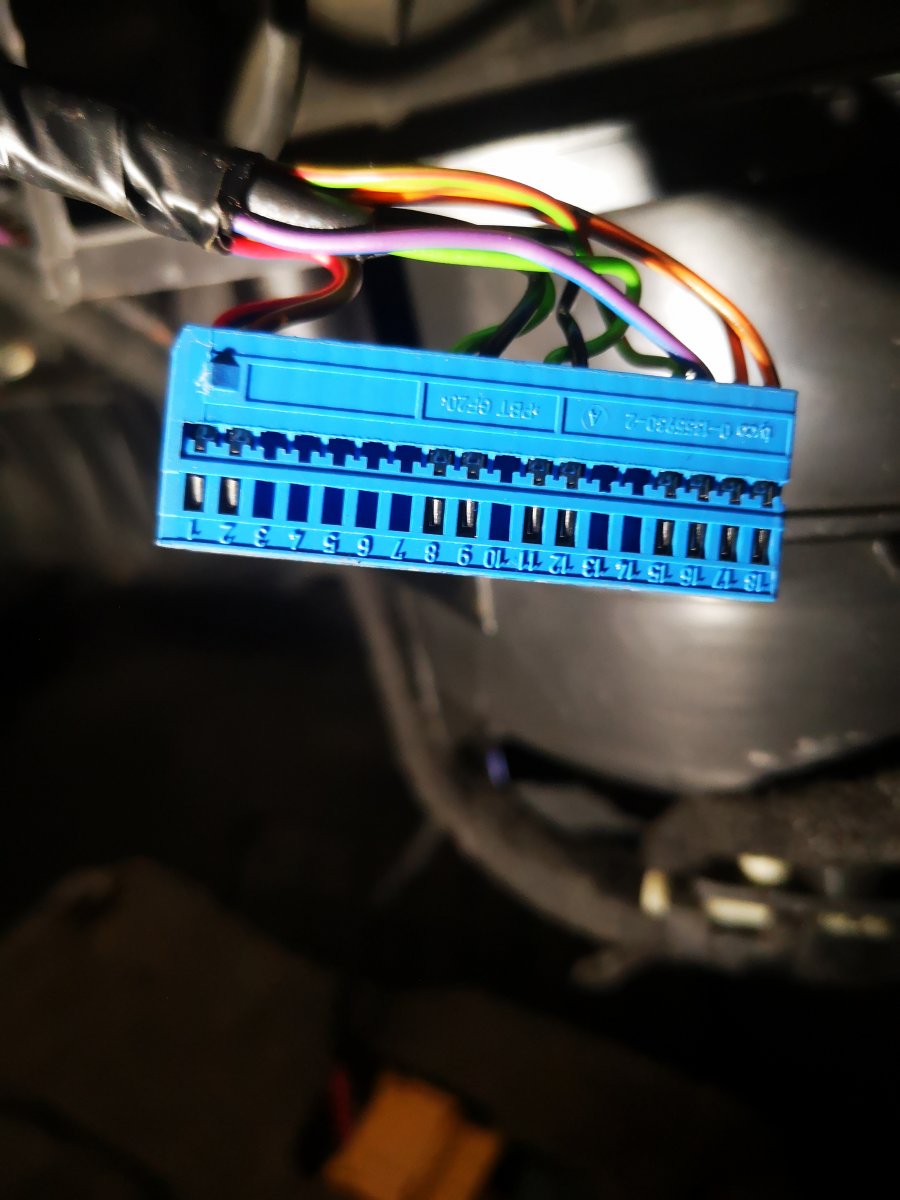

pila24 Opublikowano 12 Listopada 2020 Opublikowano 12 Listopada 2020 2 minuty temu, Piotrteter napisał: łączę się vagcom bez problemu Jaki interfejs masz? ,i fotki kabli w kostkach pokaz -tych mniejszych wtykanych w quadlocka.

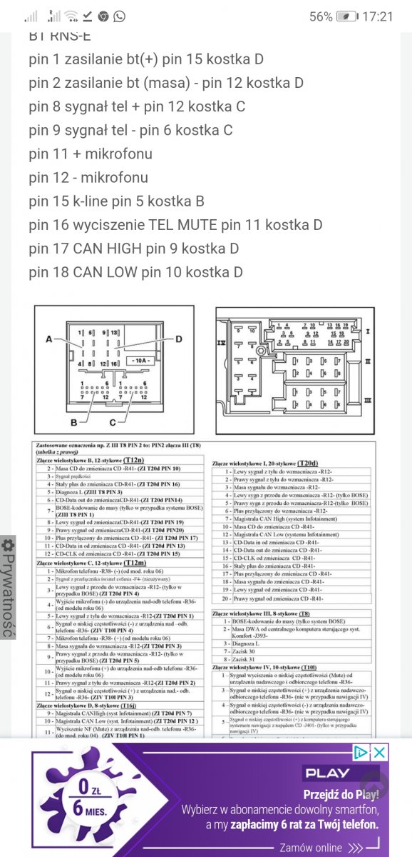

Piotrteter Opublikowano 12 Listopada 2020 Autor Opublikowano 12 Listopada 2020 Podłączyłem wszystko w ten sposób sprawdzanie kilka razy
Piotrteter Opublikowano 12 Listopada 2020 Autor Opublikowano 12 Listopada 2020 Interfejs 20.4.1,kable podłączone tak jak na djeciu wyżej, sterowanie wszystko działa tylko nic nie słychać w aucie, modół to nie wiem z jakiego modelu Audi

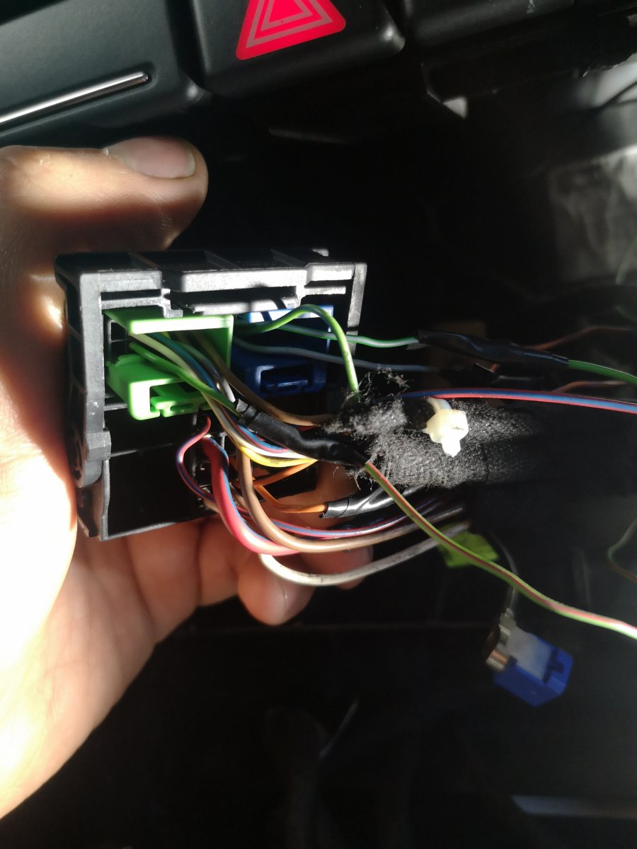

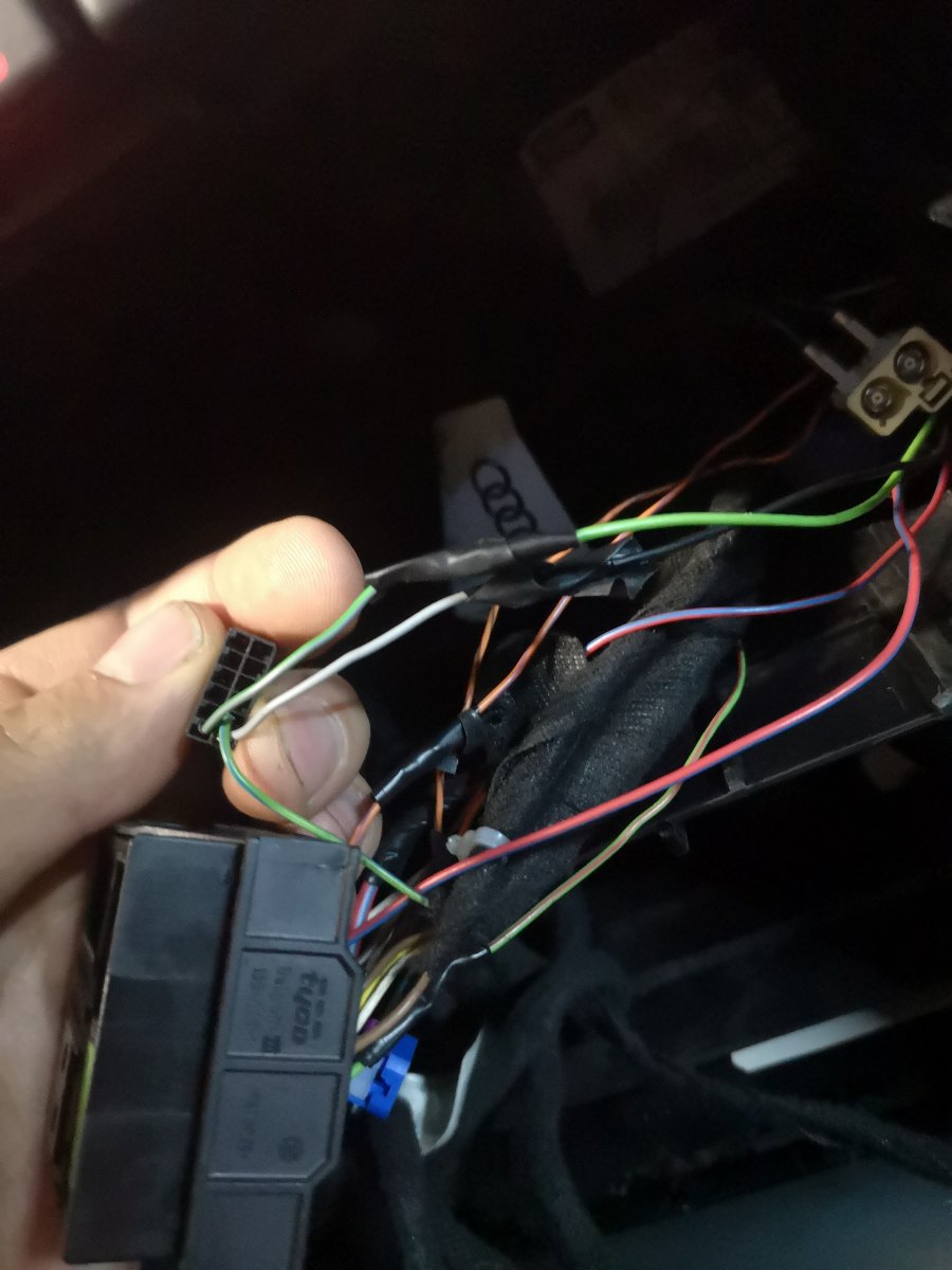

pila24 Opublikowano 12 Listopada 2020 Opublikowano 12 Listopada 2020 (edytowane) Na tym klonie powinien się łączyć z modułem bt bez problemu. Możemy gdybać,ale nie ma fotek przewodów w kostce radia i nie wiadomo czy moduł sprawny. Fotki kostki radia + kostki modułu bt wiele powiedzą. Edytowane 12 Listopada 2020 przez pila24
pila24 Opublikowano 12 Listopada 2020 Opublikowano 12 Listopada 2020 Linię K podłączyłeś do pinu 5 kostki C a nie kostki B
Piotrteter Opublikowano 12 Listopada 2020 Autor Opublikowano 12 Listopada 2020 (edytowane) Zielona kostka B jest w niej kline Edytowane 12 Listopada 2020 przez Piotrteter
pila24 Opublikowano 12 Listopada 2020 Opublikowano 12 Listopada 2020 10 minut temu, Piotrteter napisał: Zielona kostka B jest w niej kline Ok,teraz widać. Podłączyłeś tel + i - nie do tej kostki,pin 6 i 12 kostki C masz nieosadzone. Dlatego nie ma dźwięku rozmówcy 1

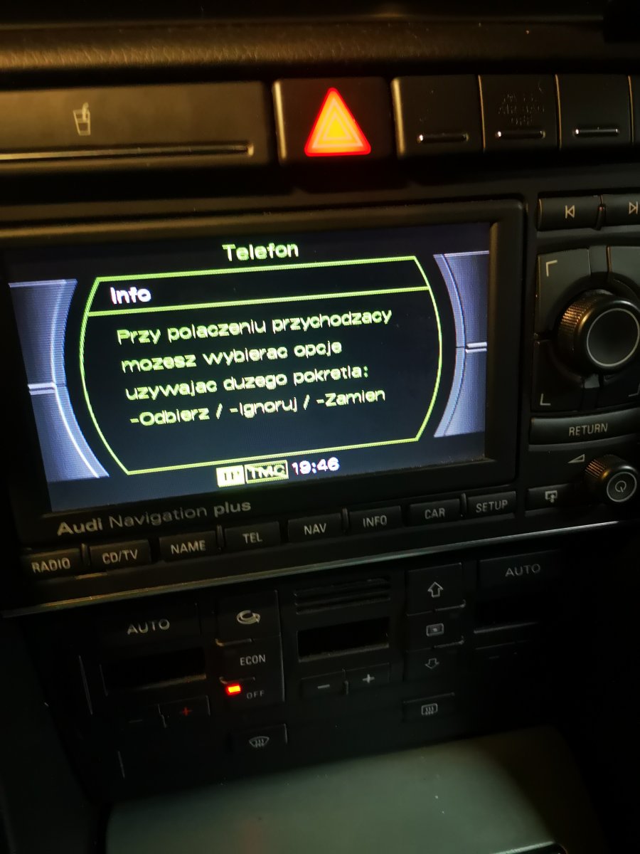

Piotrteter Opublikowano 12 Listopada 2020 Autor Opublikowano 12 Listopada 2020 Wszystko super działa wielkie dzięki za pomoc, tylko jak już zaczęło działać to teraz takie coś tylko się wyświetla a wcześniej można było sterować z radia
pila24 Opublikowano 12 Listopada 2020 Opublikowano 12 Listopada 2020 Zakodowane pod telefon radio poprawnie? Po kodowaniu właściwym reset radia
