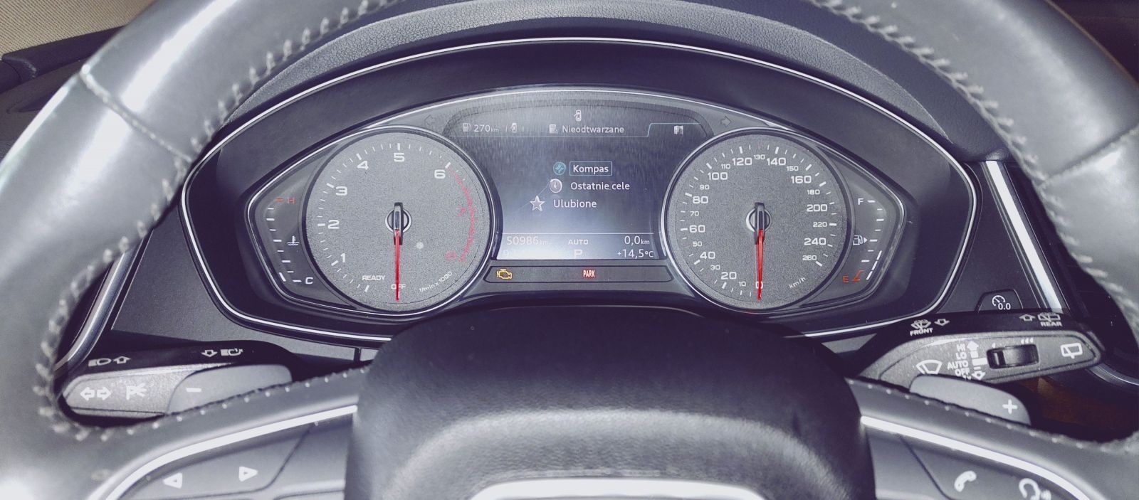

kaned84 0 Opublikowano 30 Kwietnia 2023 Udostępnij Opublikowano 30 Kwietnia 2023 Nie, były już. Tryb wyświetlania mogę zmieniać bez problemu, jednak w nawigacji widzę jedynie kompas ulubione, ostatnie cele (pomimo adaptacji pod wyświetlanie map) Odnośnik do komentarza Udostępnij na innych stronach Więcej opcji udostępniania...

kaned84 0 Opublikowano 1 Maja 2023 Udostępnij Opublikowano 1 Maja 2023 Vcds, OEM jak i chinol, efekt jest ten sam: brak opcji mapa, brak wskazówek nawigacji, gdzieś czytałem o przypadku, że po jednorazowym podpięciu Android Auto już zawsze zostaje tylko kompas... Odnośnik do komentarza Udostępnij na innych stronach Więcej opcji udostępniania...

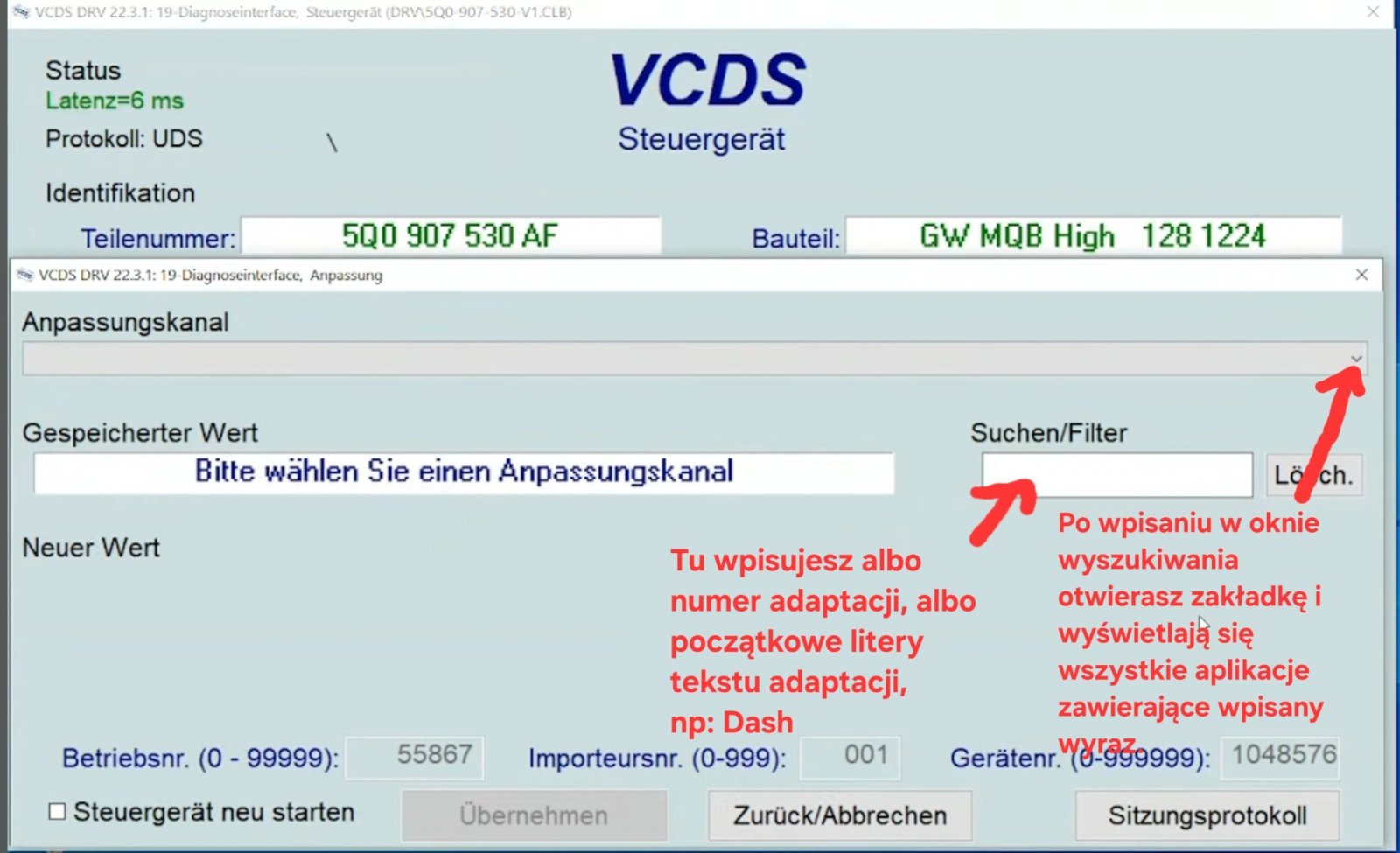

Tomafx 16 Opublikowano 20 Października 2023 Udostępnij Opublikowano 20 Października 2023 Witam. Chciałem ustawić mapę między zegarami. Jestem zielony, coś tam już kodowałem. Vcds. Jak znaleźć to w adaptacji 10 ? Rozwija się lista i nie wiem w co wejść? Pierwsze komunikaty są po polsku późnej po angielsku. Jak znaleźć to po niżej i wejść w to i zakodować? [VO]_Dashboard_Display_Configuration (RDID $0B5A) [LO]_navigation_map_transmission_mode --> [VO]_MOST_Streaming [LO]_navigation_map_compression_mode --> [VO]_H264 [LO]_navigation_map_Resolution --> [VO]_resolution_1 Odnośnik do komentarza Udostępnij na innych stronach Więcej opcji udostępniania...

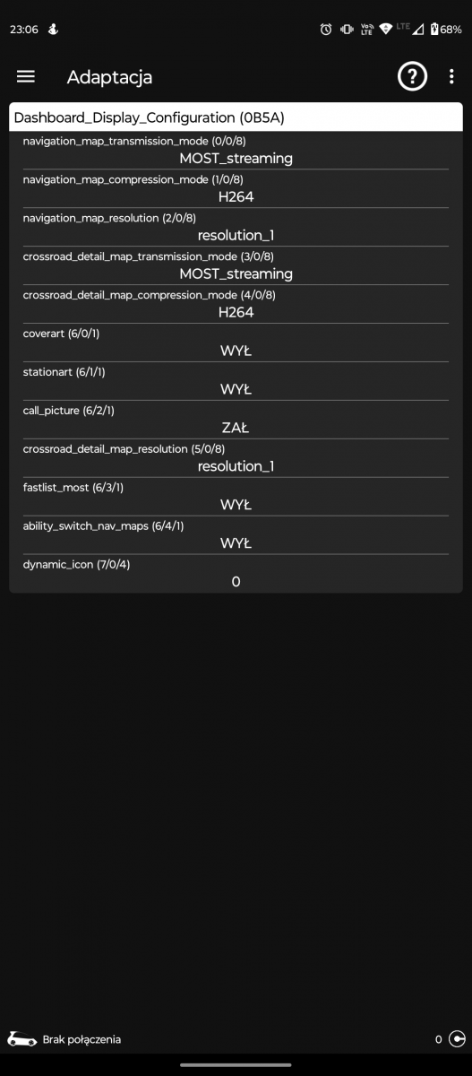

Muskel1 1332 Opublikowano 4 Stycznia Udostępnij Opublikowano 4 Stycznia (edytowane) Wchodzisz w sterownik 5F, następnie w adaptacje. Otworzy się okno, po otwarciu zakładki pokaże się długa lista ze wszystkimi adaptacjami. Albo scrolujesz w dół i wyszukujesz każdą z wymienionych niżej adaptacji z osobna i zmieniasz jej wartość na podaną niżej, albo wpisujesz w oknie wyszukiwania daną adaptację i wtedy pokazuje tylko adaptacje zawierające wpisany wyraz w nazwie. Wyszukujesz następujące adaptacje i zmieniasz ich wartość na nową podaną niżej: ENG122230-ENG127005-Dashboard_Display_Configuration-navigation_map_transmission_mode" - zmieniasz ją na MOST_streaming. ENG122230-ENG122338-Dashboard_Display_Configuration-navigation_map_compression_mode - zmieniasz ją na H264. ENG122230-ENG122339-Dashboard_Display_Configuration-navigation_map_resolution - zmieniasz ją na resolution_1 Po wszystkich zmianach wychodzisz ze sterownika, rozłączasz się, zaryglowujesz auto pilotem na 15 min aby sterowniki uśpiły się, lub przeprowadzasz reboot jednostki MMF. Widok mapy na FISie przełączasz przyciskami na kieriwnicy MUFU (stąd pytanie czy taką masz, bo bez niej nie da rady). Edytowane 4 Stycznia przez Muskel1 Odnośnik do komentarza Udostępnij na innych stronach Więcej opcji udostępniania...
Tomafx 16 Opublikowano 4 Stycznia Udostępnij Opublikowano 4 Stycznia Ok. Dziękuję za wyczerpującą odpowiedź. Przycisk mam, także będę działał. Odnośnik do komentarza Udostępnij na innych stronach Więcej opcji udostępniania...
