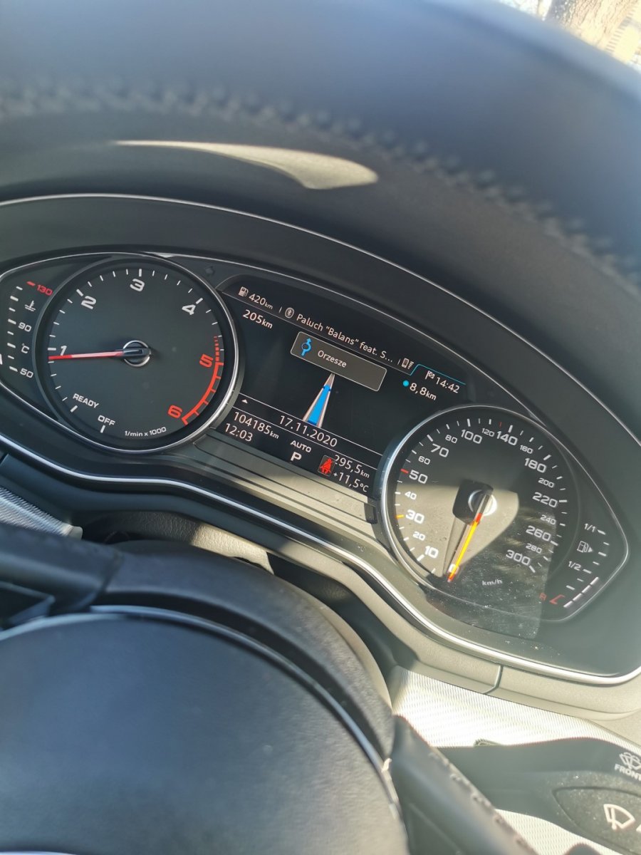

eazy71 0 Opublikowano 25 Listopada 2020 Udostępnij Opublikowano 25 Listopada 2020 Witam. Mam wyświetlacz jak na zdjęciu, i pokazują mi się na nim tylko wskazówki nawigacji. Czy jest szansa przerzucenia mapy z MMI na ten wyświetlacz ? Chodzi mi o to, że nie mając VC, chciałbym widzieć mapę na tym wyświetlaczu. Przeglądając ogłoszenia samochodów, widzę że na niektórych również jest wrzucona mapa na ten wyświetlacz co posiadam ja. Odnośnik do komentarza Udostępnij na innych stronach Więcej opcji udostępniania...
wrclaguna 342 Opublikowano 25 Listopada 2020 Udostępnij Opublikowano 25 Listopada 2020 A w ustawieniach masz oprocz strzałki inne opcje ? Jeszcze kodowaniem mozna sprawdzic Wybierz sterownik 5F (Elektronika układów informacyjnych) Adaptacja 10 [VO]_Dashboard_Display_Configuration (RDID $0B5A) [LO]_navigation_map_transmission_mode --> [VO]_MOST_Streaming [LO]_navigation_map_compression_mode --> [VO]_H264 [LO]_navigation_map_Resolution --> [VO]_resolution_1 1 Odnośnik do komentarza Udostępnij na innych stronach Więcej opcji udostępniania...

Muskel1 1332 Opublikowano 28 Kwietnia 2023 Udostępnij Opublikowano 28 Kwietnia 2023 ENG122230-ENG127005-Dashboard_Display_Configuration-navigation_map_transmission_mode" na "MOST_streaming" ENG122230-ENG122338-Dashboard_Display_Configuration-navigation_map_compression_mode" na "H264" ENG122230-ENG122339-Dashboard_Display_Configuration-navigation_map_resolution" na "resolution_1" Odnośnik do komentarza Udostępnij na innych stronach Więcej opcji udostępniania...
kaned84 0 Opublikowano 30 Kwietnia 2023 Udostępnij Opublikowano 30 Kwietnia 2023 (edytowane) W dniu 28.04.2023 o 18:36, Muskel1 napisał(a): ENG122230-ENG127005-Dashboard_Display_Configuration-navigation_map_transmission_mode" na "MOST_streaming" ENG122230-ENG122338-Dashboard_Display_Configuration-navigation_map_compression_mode" na "H264" ENG122230-ENG122339-Dashboard_Display_Configuration-navigation_map_resolution" na "resolution_1" Jest dokładnie tak ustawione. Dziwne, że nawet wskazówek nawigacji nie wyświetla, tylko kompas... Edytowane 30 Kwietnia 2023 przez kaned84 Odnośnik do komentarza Udostępnij na innych stronach Więcej opcji udostępniania...
