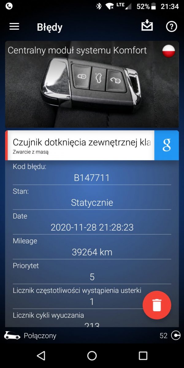

Witam , problem polega na niedziałającej klamce "dotyku" oraz brak podświetlenia , sprawdziłem po obd i wyszło zwarcie do masy.Screenshot_20201128-213427.jpg
i teraz co zrobiłem , hmm sądziłem że czujnik dotyku jest uwalony więc wypiąłem  wtyczkę od niego , efekt bez zmian , to jeszcze spróbowałem zamienić go z tylnym , o dziwo oba czujniki są sprawne tylko ten w drzwiach pasażera przód coś .... podświetlenie klamki oczywiście brak ,  jedyny pomysł to uwalony moduł tylko gdzie on jest ???
Ma ktoś jakiś pomysł , doświadczenie z czymś podobnym pozdrawiam .
Niekoniecznie musi to być moduł - może być padnięta np. któraś wiązka.
Moduły są montowane w drzwiach. Tutaj masz pierwszy z brzegu opis jak się tam dostać: https://www.audiworld.com/forums/a4-b9-platform-discussion-212/diy-add-red-door-warning-light-remove-door-panel-b9-a4-2915685/
