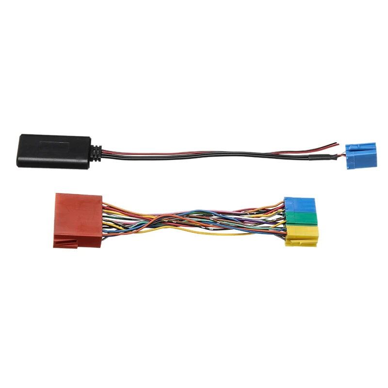

 witam zakupiłem. moduł bt. podłączyłem go tak jak na zdjeciu czerwony do głównego zasilania minus do obudowy i kostke rozłączyłem i wpiąłem do przejściówki wszystko ogólnie swieci bo diodia od tego modułu świeci na niebiesko. i da się połączyć z telefonem moduł. w tym samochodzie nie było nigdy zmieniarki wiec dowiedziałem sie ze trzeba zakodować w zdjęciu poniżej widzicie kod 0001075 zmieniłem go na 0001077 . wyskakuje mi teraz błąd taki jak poniżej i nie da sie włączyć trybu -zmieniarka . (moze nie umiem włączyć ale błąd pokazuje jak by wgl tego nie czytał) ktoś wie moze jak problem rozwiązać?

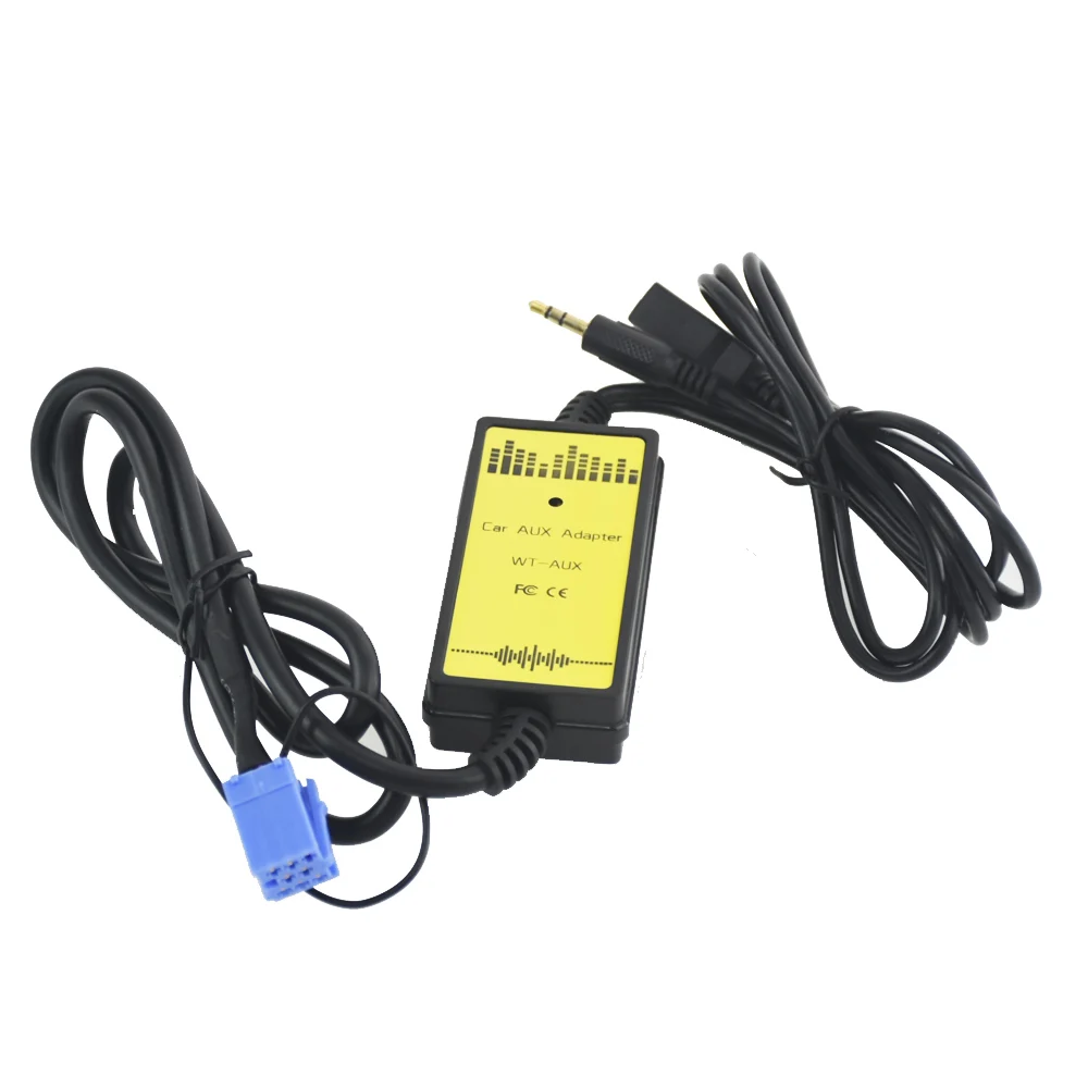

Zakodowałeś zmieniarkę CD, a nie miałeś zakodować aux czasem ?
Nie zadziała moduł bt aux w tym radiu niestety,tylko emulator zmieniarki wchodzi w rachubę. Na allegro i ali wprowadzają w błąd

Nie da się aux włączyć w tym radiu Kamilu,trzeba mieć radio 2 din z b7

Nawet bardzo nie patrzyłem na radio, tylko widzę Aux BT to mówię trzeba kodować AUX nie CD Changer ?
No ale racja ?
rozumiem to zrobiłem juz zwrot tego produktu a co mogę kupić zeby to działało ?

Do mojego Concert2 wpadła cyfrowa zmieniarka Wefa z 2x usb + aux + bt od znajomego za 110zł i to z wysyłką :D Jeszcze muszę tylko wykodować z radia 'mute when using amplifier' bo po wrzuceniu wstecznego stopuje mi muzykę - tutaj zastosowałem przekaźnik w tym celu dla czujników parkowania. Może to opiszę w swoim wątku o mojej B6 - skopiuje zapewne z grupy na Facebooku bo tam już takie posty moje są :D
Wcześniej w listopadzie próbowałem wyrzeźbić tanie bluetooth na bazie jakiegoś badziewia z ali za 40zł, okazało się że tam sa tylko 3 piny i po zakodowaniu Concert 2 nie widzi zmieniarki - on potrzebuje mieć 8 pin by to ruszyło. Ogólnie wtedy kombinowałem nawet z auxem za stówkę z allegro (+ 40 ten bt z ali) ale aux grał cholernie cicho, a na bluetooth było nie dość że cicho to jeszcze grał sam przód i jeszcze charczał.
