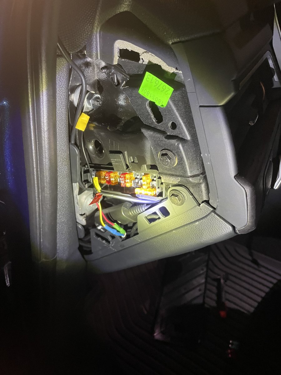

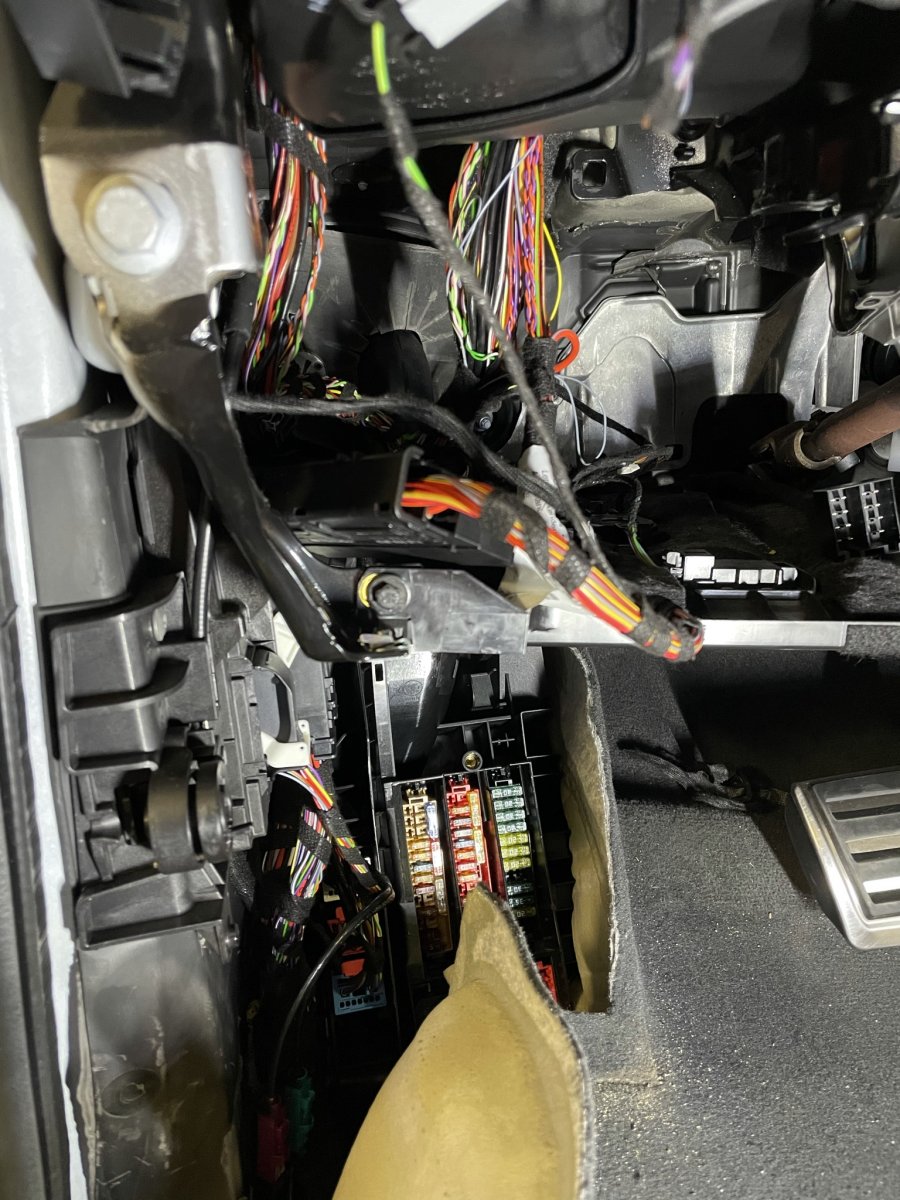

@krzemien7 w jednej z kostek bezpieczników pod stopą (widoczne na zdjęciu powyżej) pojawia się zasilanie po zapłonie. W innej jest podane na stałe. Wystarczy sprawdzić miernikiem, dołożyć pin z kablem + bezpiecznik i masz profesjonalnie pociągnięte zasilanie, bez cięcia izolacji na fabrycznych kablach.

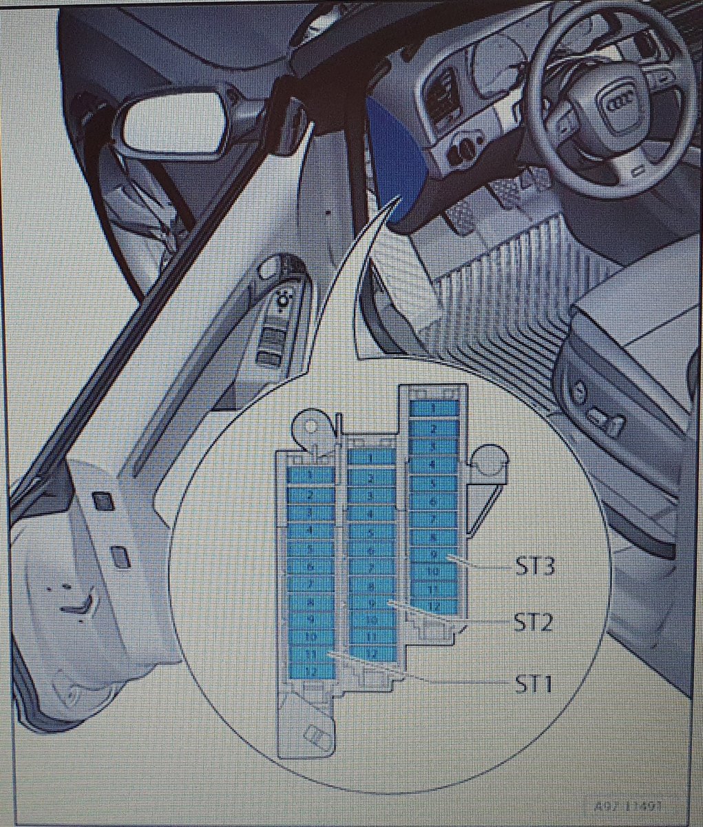

Po lewej stronie konsoli masz bezpieczniki. Są trzy rzędy. W rzędzie oznaczonym ST1 wszystkie bezpieczniki 1-12 są po zapłonie czyli ACC (zacisk 15- fachowe określenie).
W środkowym rzędzie ST2 bezpieczniki 5-12 są pod napięciem na stałe czyli VCC (zacisk 30).
W trzecim rzędzie ST3 wszystkie są pod zaciskiem 30 (stałe 12V).

Wielkie dzięki za odpowiedź, jeszcze tak dla pewności dopytam- czy ma znaczenie amperaż bezpiecznika pod który podłączam bypass? Pod jakie najlepiej podpinać VCC i ACC. Dopytuję bo nie chcę nic spalić. Przy bypassach mam dołączone bezpieczniki 2A. I jeśli dobrze rozumiem to VCC mogę wpiąć pod 5-12 z ST2 i całe ST3 tak?
Nie ma znaczenia pod jakie podepniesz bo ten rejestrator ma własne zabezpieczenie (ten bezpiecznik  2A).
Tak, VCC to ST2 5-12 lub wszystkie w rzędzie ST3.
Generalnie miałbym jeszcze jedno pytanie, jeśli przykładowo mam wolne miejsca w ST1 np. 9, 10, 11, I w st2 tez są wolne, to mogę podpiąć się do nich?
Możesz, musisz tylko sprawdzić czy są uzbrojone, tzn. czy piny na bezpieczniki w nich siedzą, możliwe, że będą puste. Muszą mieć piny po obu stronach (tam gdzie nóżki bezpiecznika wchodzą.

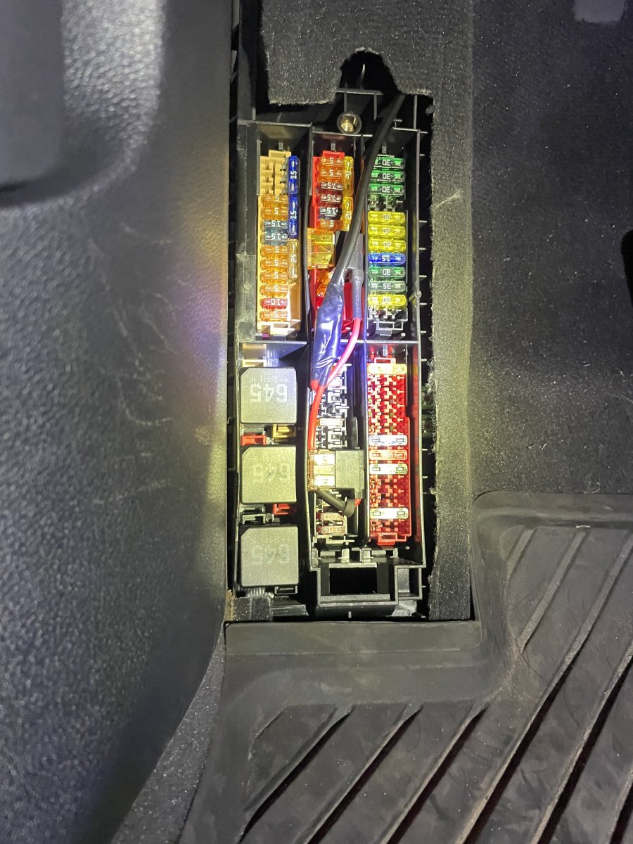

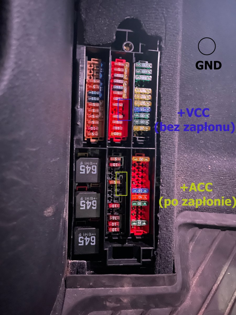

Odkopię trochę temat, bo pomógł mi dziś w montażu wideorejestratora z trybem parkingowym :D
W podstopnicy znalazłem wolne miejsca, w moim przypadku niektóre sloty miały podpięte zasilanie, ale nie było w tym miejscu bezpiecznika i drugiej nózki (wiązki). Skorzystałem z bypassów bezpieczników ATC podpinając w nie tylko jeden bezpiecznik (bo ten 'bypassowany" jest pusty). Należy zwrócić uwagę na to w jaki sposób działa bypass - bo można go podpiąć odwrotnie i w takiej sytuacji nie zadziała. Standardowe bezpieczniki niestety nie zmieszczą się w poziomie - wtedy trzeba szukać pionowych slotów (i zapewne bypassów ATS). Ja znalazłem takie o niższym profilu i siedzą na styk - jak będzie widno porobię zdjęcia.
Blisko podstopnicy jest śruba z której możemy ukraść masę. Ja generalnie z podstopnicy wyprowadziłem przewody vcc/acc do drugiej skrzynki bezpieczników po lewej stronie deski (przy drzwiach kierowcy) - tam jest dużo miejsca by wrzucić urządzenie. No i śruba na widoku z której też można ukraść masę bez uprawiania jogi pod kierownicą :)
Dzięki za pomoc!
Edytowane przez zb0oj
Dorzucam zdjęcia po montażu, wszystko działa jak trzeba :D
W skrzynce bezpieczników po lewej stronie deski wszystkie u mnie były VCC (zasilanie stałe).

Nie miałeś problemu z przykręceniem podstopnicy?
Przewód wygląda jakby wystawał ponad obudowę.
