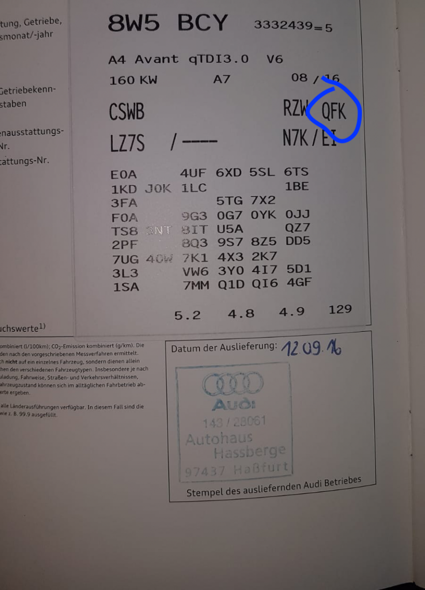

O to ciekawe! Czy jesteś w stanie podać oznaczenie swojej skrzyni, ile dokładnie oleju wlano  i jaki?
Nie mam książki serwisowej :( Bez podnoszenia samochodu mogę gdzieś to jeszcze sprawdzić?
Z tego co mi mechanik mówił, to spuścił 3,5l a wlał 4l, więc tak jakby 0,5 brakowało.
Olej - G 055 549 A2
Zrobiłem już 1000 km, więc mogę powiedzieć, że wymiana oleju pomogła (odpukać) :D
W poprzednich generacjach wlepka z kodami znajdowała się w bagażniku we wnęce koła lub pod tylną kanapą..jak jest w 8W to nie wiem:eusathink: Pytałem o skrzynie bo chciałem porównać i sprawdzić ilości oleju. Ale udało mi się ustalić, że w moim przypadku:
Skrzynia S-tronic OCL (DL382-7Q) z napędem quattro
ATF : G 055 529 A2
-4.35L napełnienie fabryczne
-3.5L - wymiana
MTF: G 055 549 A2
-3.8L wymiana
