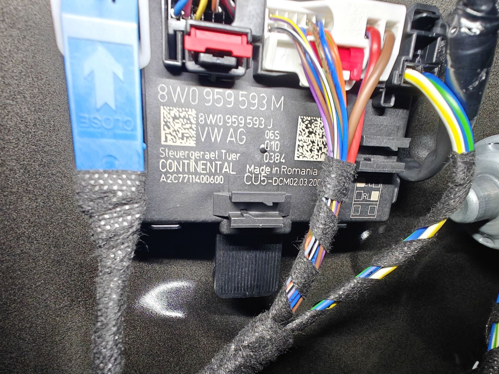

dekiel 13 Opublikowano 11 Stycznia 2024 Opublikowano 11 Stycznia 2024 Krzysiek jeśli mam w aucie składane lusterka a nie mam ani białych i czerwonych lampek czy posiadam zatem sterowniki w drzwiach co najmniej midline które obsłużą dołożenie obu lampek czerwonej i białej ?
dekiel 13 Opublikowano 11 Stycznia 2024 Opublikowano 11 Stycznia 2024 Rozumiem że w każdych drzwiach jest sterownik do wpięcia instalacji owych lampek?
Muskel1 Opublikowano 11 Stycznia 2024 Autor Opublikowano 11 Stycznia 2024 Każde drzwi mają własne sterowniki i miejsce w którychvsą wpięte wtyczki. 1

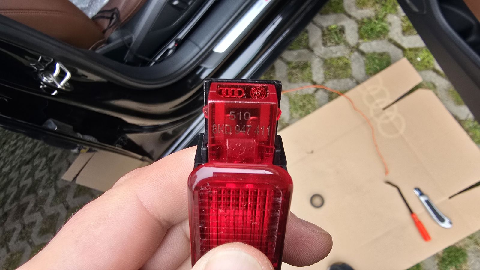

macherstudio Opublikowano 6 Lutego 2024 Opublikowano 6 Lutego 2024 Pytanie: Dobrze pamiętam (+) "plus" do pin gniazda z oznaczeniem numer 2 - na foto "po lewej" (przyłącze lampki bagażnika) ?
macherstudio Opublikowano 6 Lutego 2024 Opublikowano 6 Lutego 2024 12 minut temu, Muskel1 napisał(a): Pin 1 masa, pin 2 plus. Bardzo dziękuję
