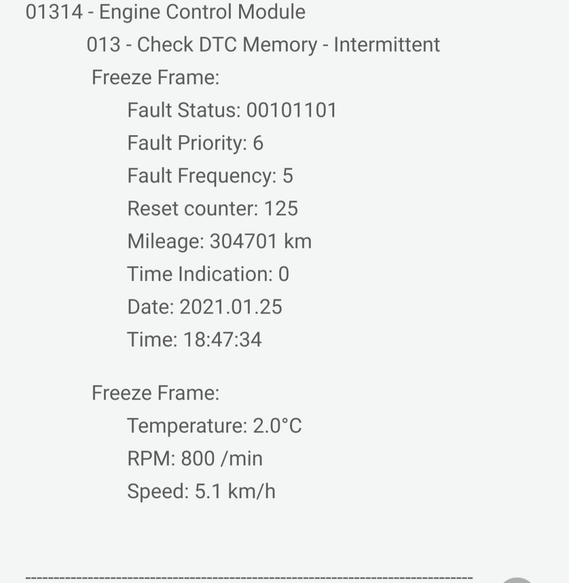

01314 - Engine Control Module
            013 - Check DTC Memory - Intermittent
             Freeze Frame:
                    Fault Status: 00101101
                    Fault Priority: 6
                    Fault Frequency: 5
                    Reset counter: 125
                    Mileage: 304701 km
                    Time Indication: 0
                    Date: 2021.01.25
                    Time: 18:47:34

Strasznie dużo tych błędów. Czy robiłeś coś dzień wcześniej, albo chwilę wcześniej? Wymiana części/kodowanie?
Ponizszy blad w ABS jest problemem ,jesli nie da sie go skasowac to ABS moze byc do wymiany.
Address 03: ABS Brakes (J104)       Labels: 8K0-907-379.clb
   Part No SW: 8K0 907 379 AC    HW: 8K0 907 379 AC
   Component: ESP8 front    H04 0060
   Revision: --------    Serial number: --------------
   Coding: 164D00
   Shop #: WSC 06335 000 00000
   VCID: 7AFFF6DB4E1F
2 Faults Found:
00003 - Control Module
            014 - Defective - Intermittent - MIL ON
Nic nie robiłem. Ostatnio czyli jakoś pół roku temu czujnik ciśnienia klimatyzacji był wymieniany, wcześniej ok 2 lata temu dwumasa i sprzęgło. Błędy skasowane i nic nie wraca do tej pory.
nie miałeś problemu z rozruchem?? Nie pada Ci przypadkiem aku?? Sterownikom odcięło prąd podczas rozruchu i stąd te błędy
Raczej nie przy rozruchu bo błędy posadziło na pracującym już silniku.
Nie było problemów z rozruchem. Aku w miarę mowy, może ma 2-3 lata. Od tamtej pory błędy nie wracają
Edytowane przez krich8710
