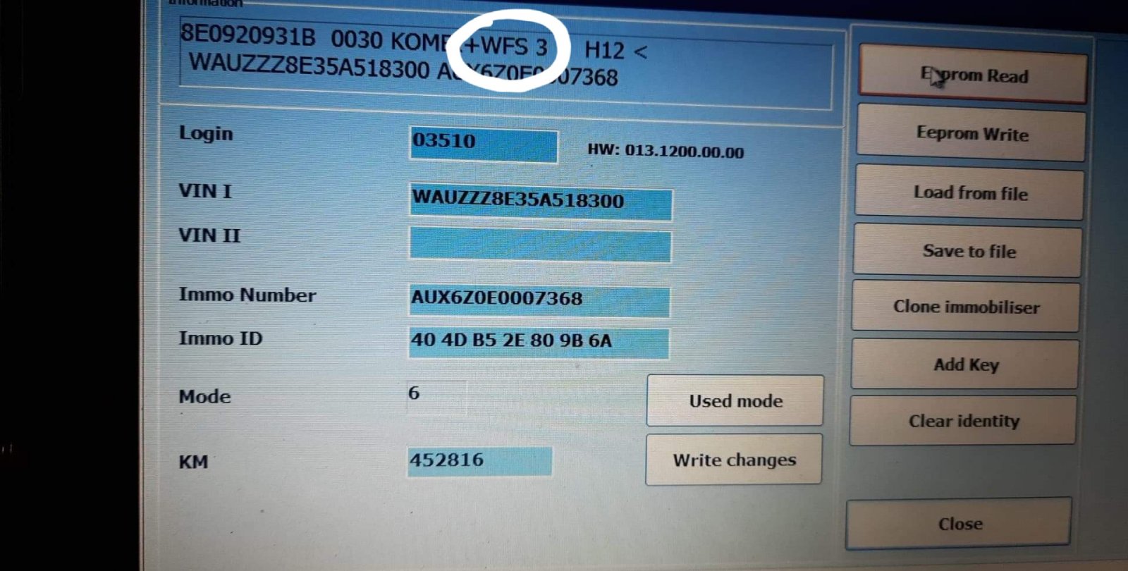

Mietek2951 Opublikowano 17 Lutego 2021 Autor Opublikowano 17 Lutego 2021 22 godziny temu, Banan napisał: teoretycznie 931L będzie ciut nowszy , a tak to funkcjonalnie identyczne to czy jest pełny fis to kwestia adaptacji , każdy z końcówką 93x będzie kolorowy Znalazłem licznik o numerze który mi podałeś ale sprzedawca zarzeka się ze licznik posiada na 100 procent immo 4 więc teraz już zgłupiałem Licznik RB8 8E0920931B kolorowy fis dopiszę pin Ziębice - Allegro.pl ALLEGRO.PL Kup teraz Licznik RB8 8E0920931B kolorowy fis dopiszę pin z Ziębice na Allegro.pl, za 260 zł w kategorii Części...
Banan Opublikowano 17 Lutego 2021 Opublikowano 17 Lutego 2021 (edytowane) Mam w domu 8e0920931B i jesr wfs3 czyli immo3 - sprzedający do końca się nie orientuje bo sam nawet wrzucił zdjęcie z danymi licznika i tam na dole jak byk Kombi+wfs3 ( skrót od WegFahrSperre 3 czyli immobilizer 3 ) Na fotce dane z mojego licznika Edytowane 17 Lutego 2021 przez Banan
